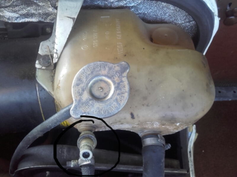

Beitragvon david88 » Dienstag 2. April 2019, 06:38
Hier ein Bild vom Ausgleichsbehälter mit der besagten Schraube!
2019-03-26 17.22.12.jpg (275.29 KiB) 33108-mal betrachtet

Kann mir jemand sagen welche Funktion diese Schraube am Ausgleichsbehälter hat.
Sollte diese auf oder zu sein?
Welche Funktion hat dieser Schlauch?
SG
david88
Beiträge: 64
Registriert: Donnerstag 28. März 2019, 18:17
Fahrzeug: VW LT 28 Sven Hedin
Re: Motortemperatur zu niedrig
Beitragvon tiemo » Mittwoch 3. April 2019, 14:44
Der CP hat am Ausgleichsbehälter ein Entlüftungsventil.
Während der Befüllung soll das geöffnet sein, nach Abschluss wird es geschlossen, damit kein Kühlmittel-Nebenstrom entsteht. Hmm, sollte das vielleicht dein Problem sein?

Beitragvon david88 » Mittwoch 3. April 2019, 16:05
Hallo Tiemo,
ich habe bei dieser Stellschraube ein Leck und es tritt Kühlflüssigkeit aus....es wird vermutlich auch darum kein Druck im System aufgebaut.
Habe jetzt schon von mehreren Seiten gehört, das ich den Ausgleichsbehälter einfach gegen ein anderes ähnliches Model tauschen soll.
Mir ist nur nicht klar was ich mit dieser Leitung danach machen soll da diese schon speziell ist und bei anderen Fabrikaten dieser Anschluss fehlt.
Hat jemand schon einen solchen umbau vorgenommen und kann mir hier weiterhelfen.

Beitragvon masmat21 » Freitag 5. April 2019, 13:44
Hallo und willkommen im Club der CP Fahrer :grin:
Ja den Ausgleichsbehälter gibt es nicht und ist Goldstaub..
Wie Tiemo schon schrieb Entlüftet man das Kühlsystem damit und bleibt danach geschlossen da ihr das Thermostat getauscht habt ihr ja auch das Kühlwasser runter gelassen! Habt ihr ihn dann auch wieder richtig Entlüftet? Heizung auf warm und das besagte Ventil am Ausgleichsbehälter auf? Das dauert auch paar Kilometer sieht man dann am Flüssigkeit stand im Ausgleichsbehälter übrigens tropft meiner auch wenn ich ihn auf drehe zum Entlüften ist aber dicht wenn ich das Ventil zudrehe...

Beitragvon david88 » Freitag 5. April 2019, 19:00
Hallo Masmat,
ich muss gestehen ich habe nicht richtig entlüftet, wusste nicht für was diese Schraube gut sein sollte.
Habe mittlerweile den Ausgleichsbehälter ausgebaut und überlege die leckende Stelle mit einem Spezialkleber dicht zu kleben.
Für mich scheint es unlogisch das im System Druck aufgebaut wird wenn da Luft und Flüssigkeit raus und rein kommt.
Auch wenn die Schraube geschlossen ist besteht eine Verbindung zum Kühler und es kann daher kein Druck entstehen.
Wenn dieses Problem nichts mit meiner Motortemperatur zu tun hat bin ich komplett ratlos, da ich ja schon alle möglichen Punkte ausschließen konnte.
Ich werde Berichten wenn ich die Undichtigkeit beheben konnte.
Für eine guten Rat wäre ich immer noch sehr dankbar.

Der defekte Ausgleichbehälter ist während der Fehlersuche schon OK, danach sollte schon eine nachhaltige Lösung gefunden werden!
Kleben funktioniert nicht! Im Pannenfall lässt man den Kühlerverschluß locker und achtet darauf, daß die Temperatur durch eine moderate Fahrweise niedrig bleibt.
Welchen Querschnitt hat der Schlauch beim Entlüftungsventil? Man kann sich auch ganz gut mit Kupferteilen aus dem Baumarkt helfen!?

Wenn ich das Entlüftungsventil geöffnet habe hällt der Behältet dicht. Hatte gestern nach der Bergfahrt einen geringen Druckaufbau. Bin gestern rund 1h gefahren und nicht über 70 grad gekommen.
Der Schlauch hat rund 7/8mm. Wenn ich das Entlüftungsventil offen lasse und einen Benzinhahn zwischen die Leitung bau kann ich diese auch wieder verschließen und somit müsste das System wieder in Takt sein. Ich könnte mir schon vorstellen das der Kleber hält. Habe ja fast keine Alternative außer einen geschweißten.

Das mit dem Benzinhahn könnte eine brauchbare Lösung sein, der geklebte Behälter ist eine Notlösung! Das Ding geht Dir irgendwo im Urlaub kaputt wo Du Dir am Wenigsten selbst helfen kannst!

Zusätzlich habe ich mir den Benzinhahn verbaut und er schließt sauber.
Würde den Behälter liebend gerne austauschen da ich dem Kleber auch auf längere Sicht nicht vertraue obwohl es zur Zeit sehr solide ausschaut.
Mich würde interessieren wie alle anderen CP Motor Fahrer dieses Problem gelöst haben?!!
