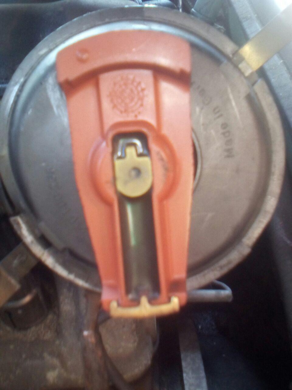

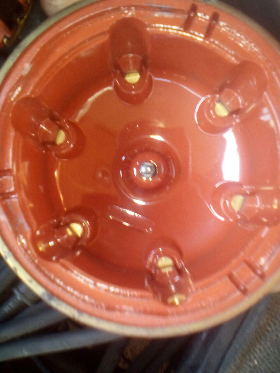

Ich habe mir jetzt mal die Verteilerkappe und den Verteilerfinger genauer angeschaut. Bilder sind im Anhang.
An und für sich sieht das da ja alles recht sauber und neu aus..
Habe jetzt auch oft von der Zündspule gelesen.
Liege ich richtig, wenn ich sage, dass ich die nur auf Funktion nur testen kann in dem ich die Zündkabel gegen Masse halte und schaue, ob sich ein Funkenstrahl bildet?
(Ausgenommen per Multimeter ob überhaupt genug Spannung anliegt)
Auf gut Glück mal tauschen?
Der Benzinfilter ist laut Service Buch jetzt auch schon 40.000 Km gelaufen. Den würde ich auf Grund des Alters einfach mal wechseln. Kostet ja nichts.
Bei Gelegenheit würde ich auch mal die Zündkabel durchmessen. Ich habe mal was von 5 Ohm gelesen?
Würde mich über weitere Anregungen und Ideen freuen. :)
Grüße Boris
Ps: Hoffe ihr könnt auf den Bilder genug erkennen. Die Verteilerkappe sieht Top aus. Der Verteilerfinger soweit auch. Ganz unten an der Zunde leicht verrußt, aber vermutlich normal..

diese Aussetzer verantwortlich sein. Die im Bild gezeigten Zündungsteile sehen doch gut aus,
jedoch kann man aus der Ferne kaum eine eindeutige Diagnose machen.

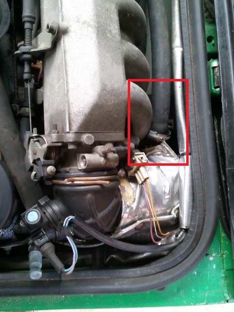

Im Anschluss bei warmen Motor mit Bremsreiniger drüber gegangen. An einer Stelle hat, gaaanz leicht, angezogen.
Habe mal ein Bild gemacht und die Stelle an die ich gesprüht habe markiert.
Soll ich an der Stelle mal weiter suchen? Wie gesagt, der Leerlauf hat nur ganz leicht angezogen. Kann das schon eine so große Auswirkung haben?
Ist der Schlauch mit der Klemme, der unter die Schutzfolie geht
Falschluft klein.jpg (110.59 KiB) 38844-mal betrachtet

Habe unter dem rot markierten Schlauch mal weiter gesucht. Der dicke Schlauch der von der Abgasbrücke kommt war am anderen Ende ein wenig von seinem Platz gerückt, habe den wieder ordentlich plaziert. Weiterhin dreht der Motor an dieser Stelle etwas hoch.
Jetzt gerade noch mal gefahren, aber ohne Erfolg. Zuhause den Motor noch mals genauer mit Bremsenreiniger besprüht.
Währendessen ist mir aufgefallen, dass von unter der Abgasbrücke ein zischen zu hören ist. Das ist allerdings erst aufgetreten, als ich den Motor aus und nach etwa 1ner Minuten wieder anmachte.
Der rot markierte Schlauch führt unter der Abgasbrücke hindurch. Motor also ausgemacht, den Schlauch an beiden Enden abgezogen und durch die Abgasbrücke durch gezogen (Schwerfällig natürlich und auch nicht ganz durch). An einigen Stellen ist er etwas dünn, Löcher oder poröse Stellen konnte ich aber nicht entdecken. Auch mit dem Bremsenreiniger, im angeschaltenem Zustand war keine Veränderung der Drehzal zu erkennen.

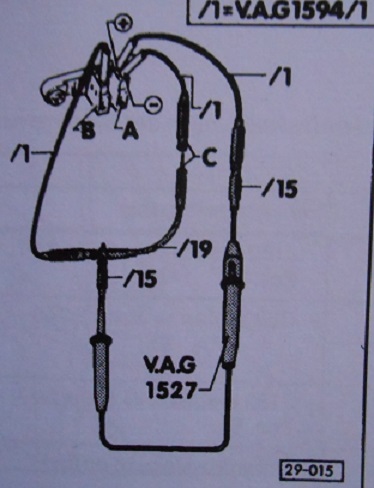

Ich möchte jetzt das Steuergerät selbst auslesen. Ich habe den Reperaturleitfaden für die Gemischzubereitung zur Hand. Dort wird beschrieben, wie man das Digifant 1 auslesen kann. In diesem ist solch eine schöne Zeichnung vorhanden:
Meine Frage nun dazu:
In dem Buch sind bestimmte V.A.G. Mesleitungen angegeben, z.B "Meßhilfsmittel-Set V.A.G. 1594, wie auf dem Bild zu sehen.
Kann mir jemand sagen, ob das besondere Leitungen sind die bestimmte Wiederstandswerte haben oder kann ich da auch zu ganz normalen Lamellen Messleitungen greifen?
https://www.voelkner.de/products/142/SKS-Hirschmann-Messleitung-Lamellenstecker-4mm-Lamellenstecker-4-mm-0.25m-Schwarz-CO-MLN-25-1.html
Die Messleitungen würde ich dann so wie auf dem Bild beschrieben zusammenhängen und dann mit der Diodenprüflampe den Blinkcode ablesen. Die Diodenprüflampe ist nun natürlich auch eine ganz bestimmte. Aber geht da auch eine die im Netz als Diodenprüflampe beschrieben wird?
https://www.ach-shop.com/bgs-dioden-prueflampe-3-48-volt-mit-led-anzeige-723
So würde jetzt mal mein Versuchsaufbau aussehen. Falls jemand dazu Erfahrungsberichte hat, ich bin allzeit offen dafür!
Schönen Tag und ihr hört von mir ;)
