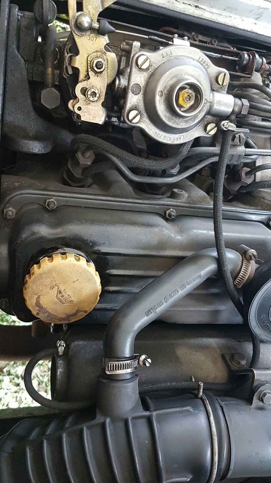

Vielleicht ist einfach der Schlauch von der LDA abgesprungen? Der führt von der Ansaugbrücke im hinteren Bereich zur Membrandose auf der Einspritzpumpe.

Ok tiemo sehr interessante hilfestellung ich werde morgen früh mal schauen wegen dem schlauch und ich bin der meinung er bekommt nicht genug kraftstoff im volllastbereich.

Das mit dem Schlauch kannst du völlig ohne Werkzeug klären, dazu muss nur die Motorhaube auf. Zur Not tut es an dieser Stelle sogar ein Stückchen von dem dünnen grünen Aquarienschlauch aus dem Baumarkt (natürlich nicht dauerhaft!).

Dank tiemo ich stehe zum glück auf einem parkplatz das mit dem schlauch werde ich nachher überprüfen und wie man den förderbeginn prüft habe ich kein plan, kannst du mir das genauer erklären was zutun ist?

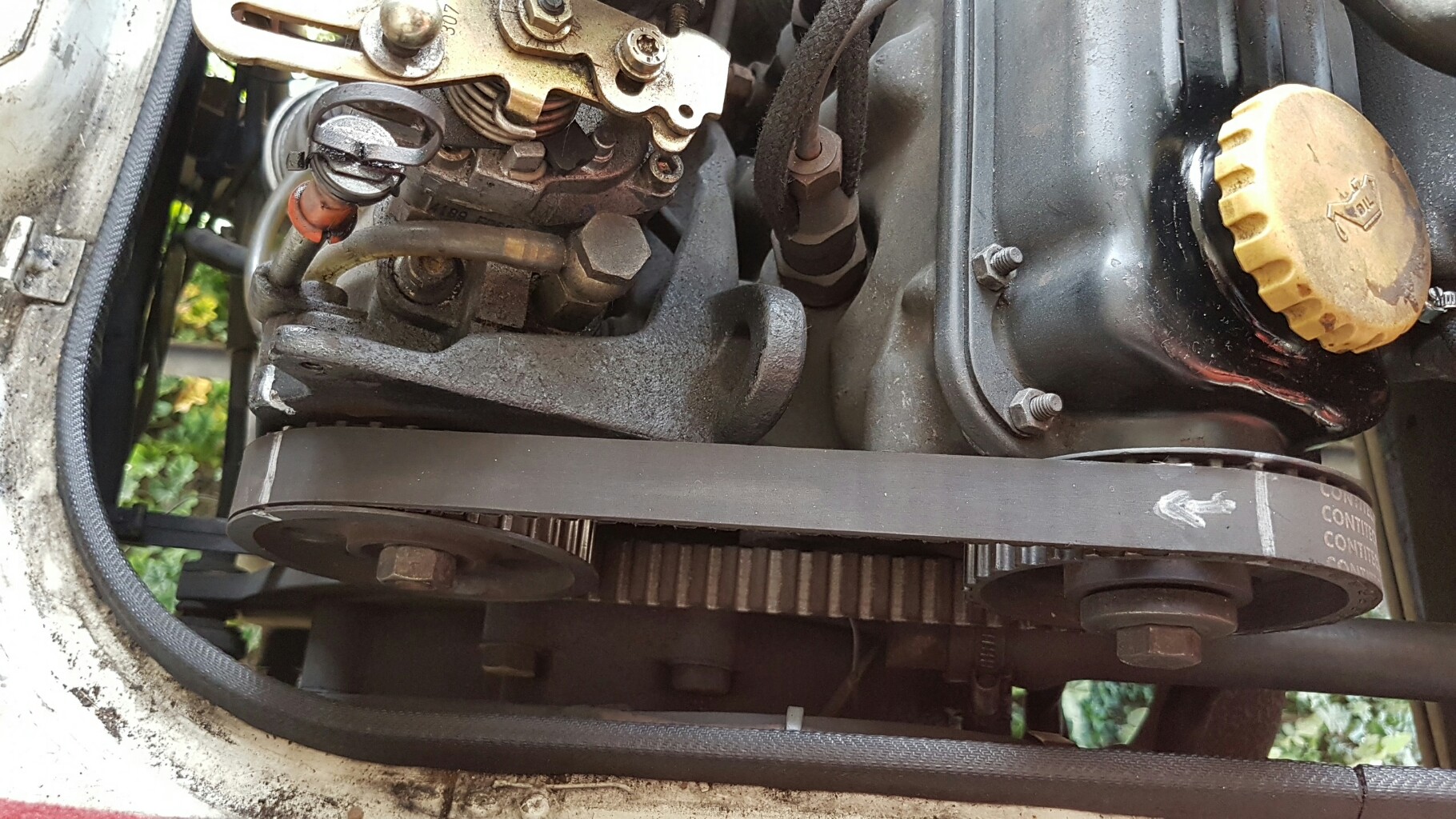

Man kann ganz grob den Förderbeginn prüfen, ob zB. einer der Riemen um einen ganzen Zahn übersprungen ist, indem man die Position der Kerbe im Riemenrad sucht, wenn der Motor im OT steht.
Und zwar gibt es am Befestigungsflansch der Einspritzpumpe eine Strichmarke und an der Befestigungskonsole ebenfalls. Diese fluchten in irgendeiner Weise zumindest grob. Mit diesen muss die Kerbe im Riemenrad ebenfalls grob fluchten, wenn der Motor im OT steht. Das sieht man mit bloßem Auge.

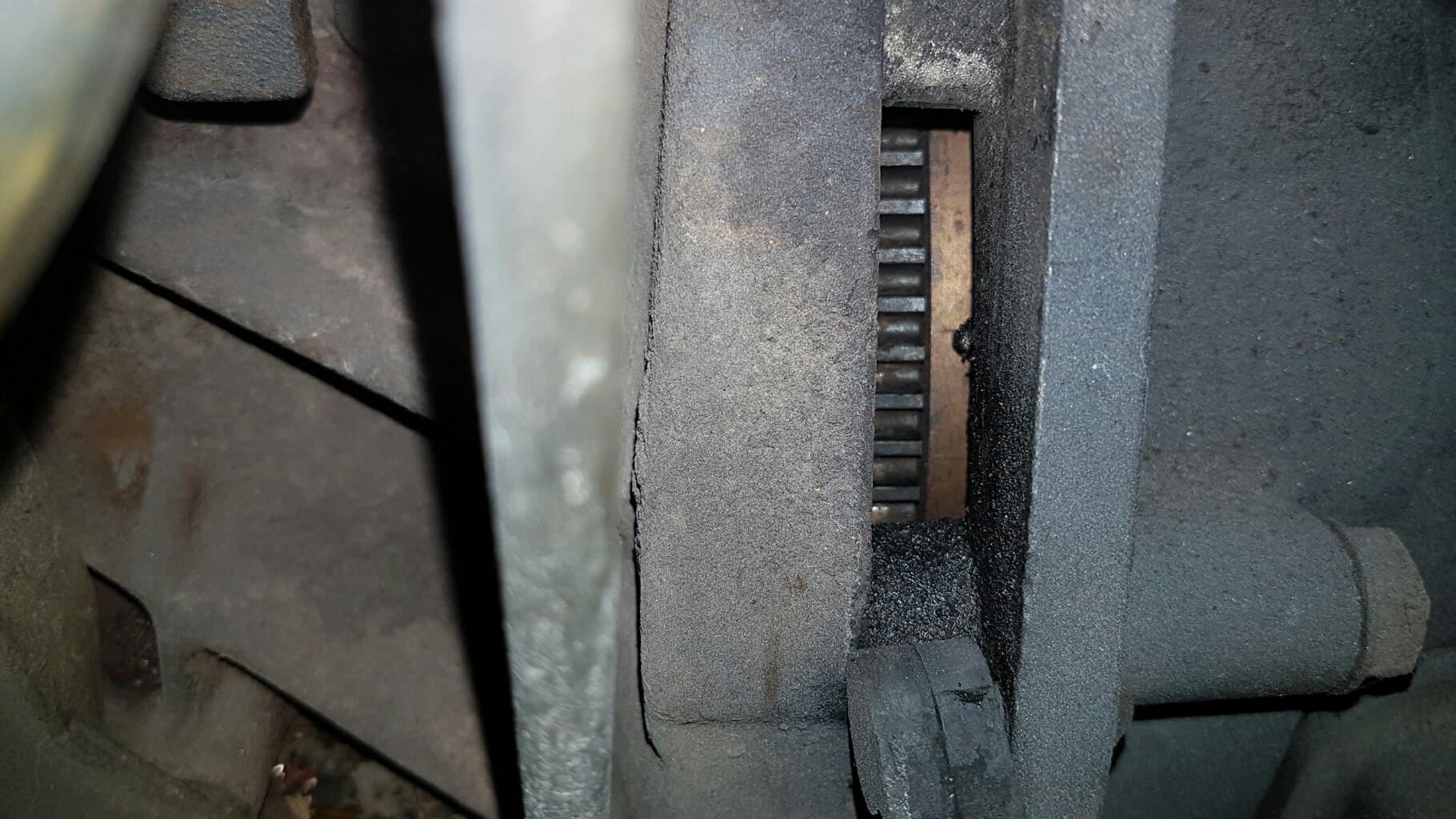

Um den Motor in den OT zu drehen, klappt man, ebenfalls in diesem Bereich, an der Getriebeglocke die Gummiabdeckung auf und leuchtet mit einer Taschenlampe in das Loch. Dort sieht man eine an der Getriebeglocke angegossene Nase und das Schwungrad mit dem Anlasser-Zahnkranz. An letzterem kann man mit einem mittellangen Schraubendreher den Motor drehen, bis am Riementrieb Kerbe und Strichmarken fast fluchten. Dann kann man meist schon die Markierung für den OT auf dem Schwungrad neben dem Zahnkranz sehen. Nun dreht man den Motor noch so weit, bis der Strich mit der "0" drander Nase gegenübersteht, dann schaut man, wo die Kerbe am Riemenrad der Einspritzpumpe steht: Wenn diese ungefähr mit den Strichmarken fluchtet, ist erst mal alles so in Ordnung, dass man kein Aufsetzen der Ventile befürchten muss. Eine genaue Prüfung ist nur mit Hilfe einer Messuhr möglich, die in die Einspritzpumpe anstelle der zentralen Schraube zwischen den Leitungsabgängen der Einspritzleitungen gesetzt wird. Bilder zum oben genannten sind im WIKI unter:

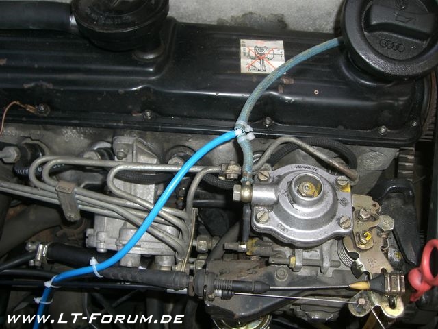

Da du aber keine Startschwierigkeiten zu haben scheinst, prüfe erst mal die Durchgängigkeit der Filter/Abscheider/Kraftstoffleitungen und, ob sich im Tank Vakuum aufbaut beim Fahren (Zischgeräusch beim Öffnen des Tankdeckels) und natürlich den Schlauch zur LDA, zB. zu sehen im WIKI unter:
http://www.lt-forum.de/dokuwiki/lib/exe/fetch.php?cache=&media=cimg2749_640x480_.jpg, dort ist es der mit Gewebe ummantelte, blassere Schlauch.

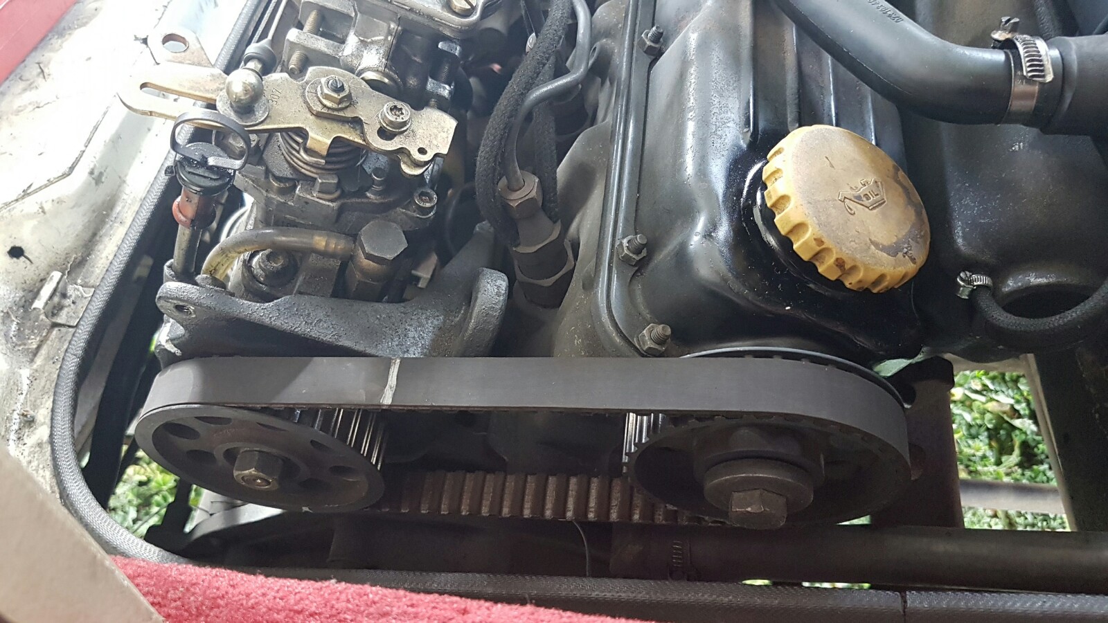

So sah es heut früh aus, nichts auffälliges meine ich.
Schlauch
Zahnriemen Ventiltrieb
Zahnriemen ESP

Ich habe jetzt alles auf ot gestellt und es sieht sehr gut aus siehe bilder.

Jetzt aber zum negetiven ich habe in dem durchsichtigen schlauch zur esp blasen gesehen und im standgas fast weg und desdo mehr gas ich gebe werden es immer mehr es sprudelt richtig.

Markierungen ESP
OT Markierung Schwungscheibe
Schlauch mit Blasen
Das kann daran liegen, dass im Kraftstoff-Zulauf irgendwo eine Verstopfung ist, kann schon im Tank sein. Durch den Unterdruck zieht er dann irgendwo Luft.
Undicht ist er wohl nicht, sonst gäbe es Startprobleme, wenn er einige Zeit gestanden hat. Förderbeginn scheint auch korrekt, wenn er kalt gut anspringt.

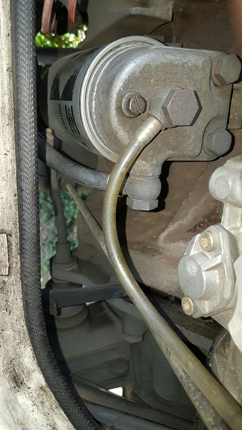

Kann nun sein (das ist am wahrscheinlichsten), dass der Filter zu ist oder irgendwo die Kraftstoffleitung eingeklemmt/geknickt oder am Tankentnehmer ein Dreckpfropfen ist, oder halt Unterdruck im Tank, weil die Tankbelüftung verstopft ist.
So wie ich das sehe, gibt es bei dir keinen gesonderten Wasserabscheider im linken vorderen Radkasten, diese Fehlerquelle kommt also nicht in Betracht. Aber bis nachhause wirst du wohl kommen...

Hey tiemo also wasserabscheider im radkasten habe ich nicht gefunden wird woll keinen seperaten haben.

Ich tippe auch auf den Kraftstofffilter da es das teil ist was ich vernachlässigt habe beim service und ich auch nicht weiss wann er das letztemal gewechselt wurde.

Genau, das Teil ist bei dir befestigt wie der Ölfilter, und wird nach unten abgeschraubt.

Hallo an alle mal ne kurze rückmeldung.
Ich war bei verschiedenen vw vertretungen in barcelona und alle haben mir zu verstehen gegeben das der filter nicht mehr von vw geliefert wird.
Daraufhin habe ich zum glück eine bosch vertretung gefunden und haben sogar ein filter für mich gehabt ich hoffe nur das ist der richtige(Mann Filter WK 842/2).
Leider habe ich nirgends ein ölfilterschlüssel auftreiben können den die baumärkte hier führen keine kfz-abteilung.
Werde es morgen mal mit einem kleinem spanngurt probieren und wenn das nicht hilft muss ich mal weiter schaun.
Mfg Frank

Beitragvon masmat21 » Dienstag 7. Februar 2017, 22:02
Das geht auch mit nem Gürtel oder einer Fahrrad bzw. Motorrad Kette
Gruß..
Leg dir nur ne kleine Schüssel darunter da kommt schon nen bisschen diesel...am allerbesten du besorgt oder hast ne Handpumpe die von Schlauch Durchmesser her passt dann ersparst du dir das lange Leiern meiner ist da sofort wieder angesprungen...
