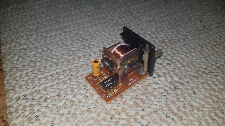

Re: !!!Brauche dringend Hilfe!!! Blinker gehen nicht
Beitragvon peach_Hannover » Donnerstag 9. November 2017, 22:05
Hallo Franik,
dieses Problem hatte ich auch mal, nachdem ich das Relais getauscht habe
war wieder alles in Ordnung.
Beitragvon Torsten alias Jabba » Donnerstag 9. November 2017, 22:21
Schau dir doch erstmal das Relais innen an, hatte das auch schon und es war nur ein metallstreifen lose, welches ich wieder festgelötet hab. Aber paar tage später doch lieber ein neues relaise besorgt.
viewtopic.php?f=99&t=14412&hilit=+Relais

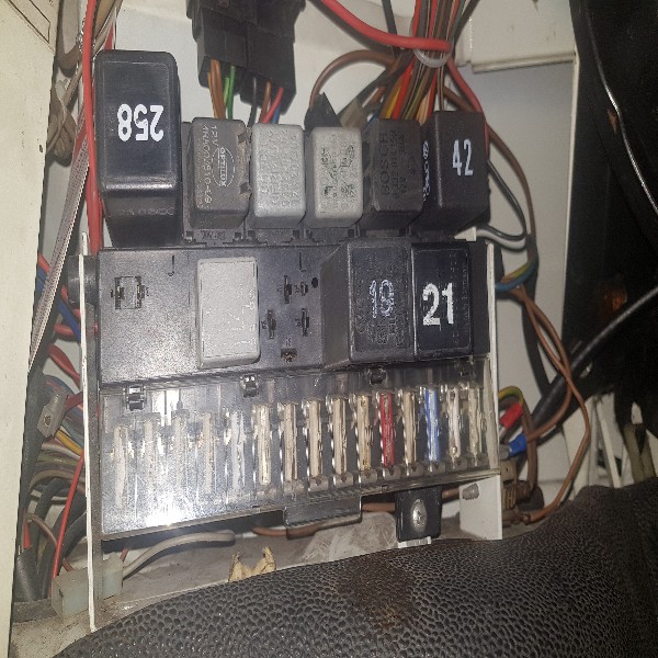

Beitragvon frarit » Donnerstag 9. November 2017, 22:58
Danke jabba
Ich hatte den Beitrag schon gesehen aber mein Relais sieht ganz anders aus.
Es ist das mit der Nummer 21
Oder gibt es noch ein anderes?
Beitragvon Torsten alias Jabba » Donnerstag 9. November 2017, 23:30
Hast du mal gemessen, ob strom am relaise ankommt beim blinker setzen?
Masse mal gecheckt?
Torsten alias Jabba
Beiträge: 844
Wohnort: Dormagen
Beitragvon Torsten alias Jabba » Donnerstag 9. November 2017, 23:51
Mit nem billo multimeter, schwarze kabel an masse und rote an eins der füsse vom relais. Welches der eingang ist, weiss ich nicht, aber so kannst du ja sehn, ob überhaupt strom ans relaise gelangt.
Beitragvon frarit » Freitag 10. November 2017, 00:06
Ich habe mal geschaut also sollte 31 Masse sein 49 Eingang und 49a Ausgang so laut Google.
Was ich jetzt aber trotzdem nicht verstehe wenn Warnblinker geht muss ja Strom ankommen oder wie ist das geschaltet.
Beitragvon Micha-Schrauber » Freitag 10. November 2017, 00:36
Hallo Frank,
steck das Relais mal ohne Kappe in den Sockel, und drücke den Kontakt an der Magnetspule auf schliessen, bei eingeschalteter Zündung und eingeschaltetem Blinkerhebel für eine Seite, dann müssten die Blinker Leuchten, wenn in der Verkabelung alles ok ist. Auf 49 müsstest Du auch gegen Mass und eingeschaltetem Blinker bei Zündung, was messen können. Ich vermute eher, Du hast evtl. ein Problem am Lenkstockschalter.
Ist halt alles etwas mühsame " Austesterei ".

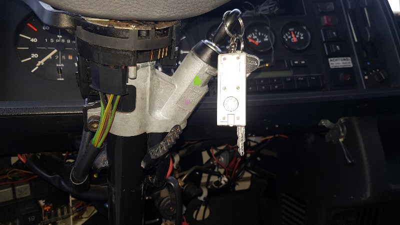

Beitragvon frarit » Freitag 10. November 2017, 11:11
Also wie versprochen melde ich mich zurück um euch meine Dummheit zu berichten.
Also als erstes es geht wieder alles!
Ich habe vor einigen Tagen einige Anlagen und Abdeckungen verbaut. Unter anderem auch die Abdeckung für die Zentralelektrik. Und dabei muss ich an der Kabelei so rumgezogen haben das doch glatt der Stecker aus dem Lenkstockhebel gerutscht ist.
Kleine Ursache grosse Wirkung denn da hab ich zuletzt gesucht. Aber hinterher ist man immer Schlauer.
Beitragvon Micha-Schrauber » Freitag 10. November 2017, 15:23
Hallo Frank,
danke für die Rückmeldung, schön dass alles wieder funktioniert !!! :doppel_top: Lag ich doch mit meiner Vermutung, dass es im Bereich des Lenkstockschalters war garnicht so falsch... ;-) . Manchmal hilft bei einer Fehlersuche wirklich die Überlegung, was habe ich in letzter Zeit am Fahrzeug gemacht, an welchen Teilen gearbeitet, was verändert...aber ich habe an sowas auch nicht gedacht...aber prima, kleine Ursache...grosse Wirkung..
