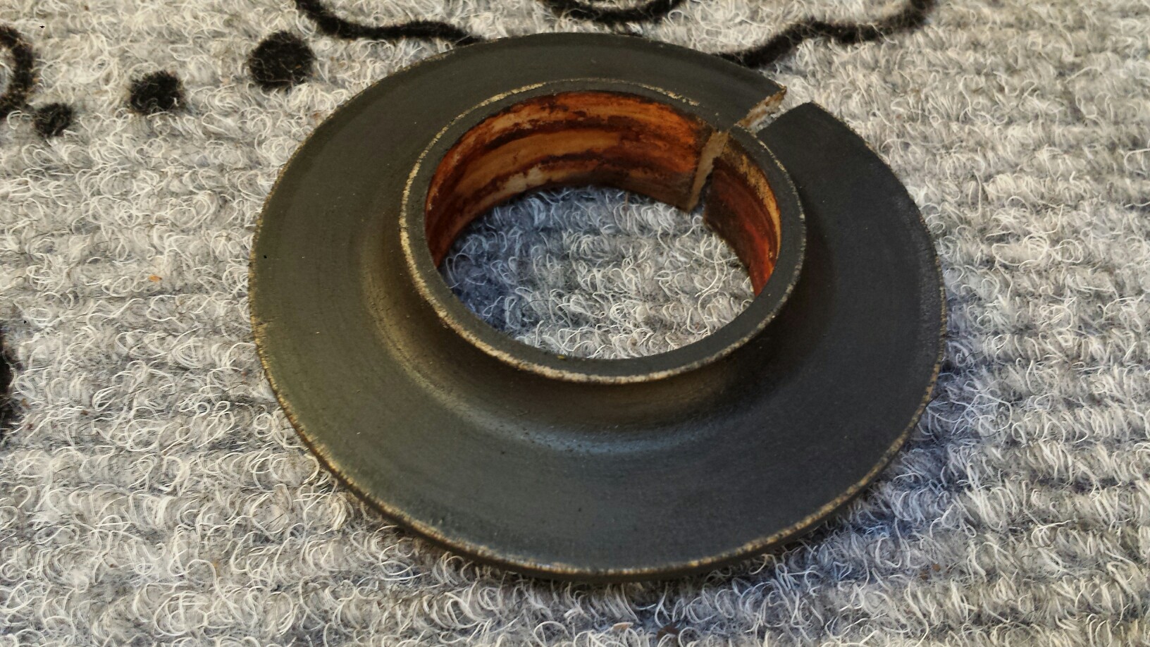

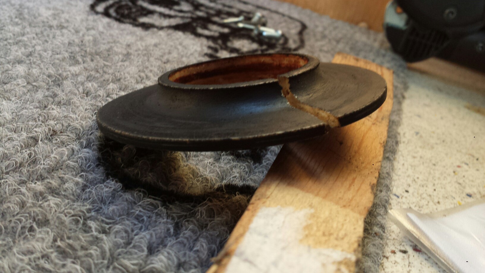

Guten Abend zusammen,
ich habe heute beim unterm LT liegen einiges an Arbeit für den Winter gefunden ( 95% Arbeiten am Blech was mich kicht überrascht hat weil die üblichen Stellen).
Was ich aber nicht zuordnen konnte war der Gummiring.
Eventuell vom Mittellager? Könnte mir jemand sagen wo der herkommt bzw. Was ich ohne ihn zu befürchten haben?
Leroy

Hallo, den Ring haben manche Kardanwellen, habe das einmal bisher gesehen. Wozu genau es sein soll kann ich dir nicht sagen!
Wenn du das Teil nun aber anklebst oder sonst wie mit Schellen an der Kardanwelle fest machst, wirst du eine Unwucht auf der Welle haben.
Meiner Meinung das ist unnötiges Gewicht und so ein Fall für die Mülltonne :grin:

Hi Eric,
nicht alles was man nicht gleich zuordnen kann, ist für die Mülltonne... ;-)
Diese Scheibe ist auf der Kardanwelle, bei Wellen mit Mittellager, und zwar in Fahrtrichtung gesehen vor dem Lager, und soll verhindern, dass vermehrt Sand, Schlamm oder ähnliches, ungehindert auf das Mittellager treffen.
Leider hat sich da Au Weh etwas im Material " vergriffen ", und fast alle Schutzscheiben haben nicht lange überlebt, tragen aber wesentlich zur längeren Haltbarkeit des Lagers bei.

Wie wäre denn der neue zu montieren?
Müsste dafür wie im wiki beschrieben das Mittellager abgenommen werden damit man den dort auf die Welle aufschieben kann?
Dann würde sich wahrscheinlich ein direkter tausch des Mittellagers lohnen oder ?
Besten dank für eure Infos
Gruß Leroy

Beitragvon Holstenbuddel » Freitag 20. Oktober 2017, 16:01
Moin
Hast du eine Schallschutzwanne unter? Dann lass den Müll weg, ich fahre da schon 12 Jahre mit null Problem.

Beitragvon Leroy » Freitag 20. Oktober 2017, 16:21
Japp die Wanne hab ich.
Gruß Leroy
