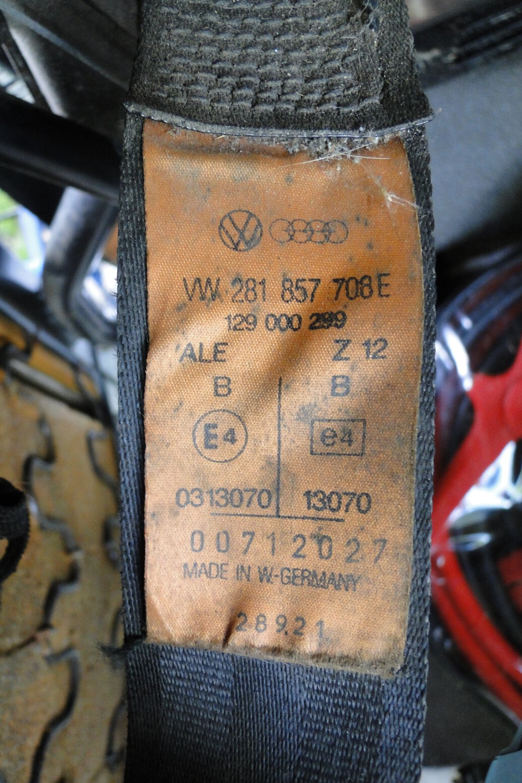

Beitragvon Simon37194 » Mittwoch 2. August 2017, 10:59
Guten morgen Sarah,
hier ein paar Bilder von meiner Sitzbank. Einer der Vorbesitzer hat diese mal nachgerüstet und ich kann nicht sagen ob es sich um den originalen Beckengurt handelt. Kann man anhand der Nummer aber nachvollziehen.
Die Anschnallgurte sind wie von Dir vermutet in dem hinteren Teil 21 von vorne verschraubt. Um die Rohre läuft bei mir nichts und der Beckengurt ist auch sehr lang. Es reicht aber um sich richtig fest anzuschnallen.
Simon

Beitragvon sarah » Mittwoch 2. August 2017, 15:40
Vielen herzlichen Dank für deine Mühe!!!
Deine Fotos sind wirklich sehr hilfreich.
Genauso habe ich mir das vorgestellt, mein Gurtschloss ist nur leider zu lang.
Das muss ich nun eben nachbestellen, ist aber nicht so wild. Gibts ja noch.
