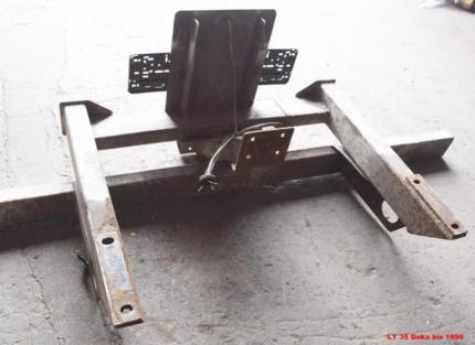

Beitragvon Jens_924 » Samstag 1. Juli 2017, 09:27
Hier habe ich mal ein Foto angehängt, auf dem die vier Schraublöcher am hinteren Querträger zu erkennen sind. Hier scheint es auch Varianten mit nur zwei Löchern zu geben. Ist dieser Unterschied Abhängig vom Baujahr oder eine spezielle Eigenschaft der Pritsche?

Beitragvon rs17219 » Mittwoch 5. Juli 2017, 15:17
das Wiki kennst Du?
http://www.lt-forum.de/dokuwiki/doku.php?id=start:aus_umbauanleitungen dort sind die Anbauanleitungen hinterlegt.
Jedoch passen nicht alle AHK´s an alle LT´s.
Grob kann man sagen, dass alles bis 83 und alles ab 83 untereinander passt und Pritsche passt nicht an Kasten.
Beim DW ist es, wegen dem Aufbau wohl grundsätzlich eine AHK von der Pritsche. Wie mir bei deinem Bild scheint, mit "Adapter"/Verlängerung/Motorradträger?!
Genauere Auskunft geben die jeweiligen Anleitungen.

Beitragvon Jens_924 » Donnerstag 6. Juli 2017, 19:14
Das Wiki kenne ich. Auch dort ist bei der entsprechenden Westfalia Kupplung auch nur ein Bild mit zwei Schraubpunkten abgebildet. Daher die Frage ins Forum, ob jemand eine LT Variante kennt, die hier vier Schrauben ( wie auf meinem Bild ) vorsieht.
