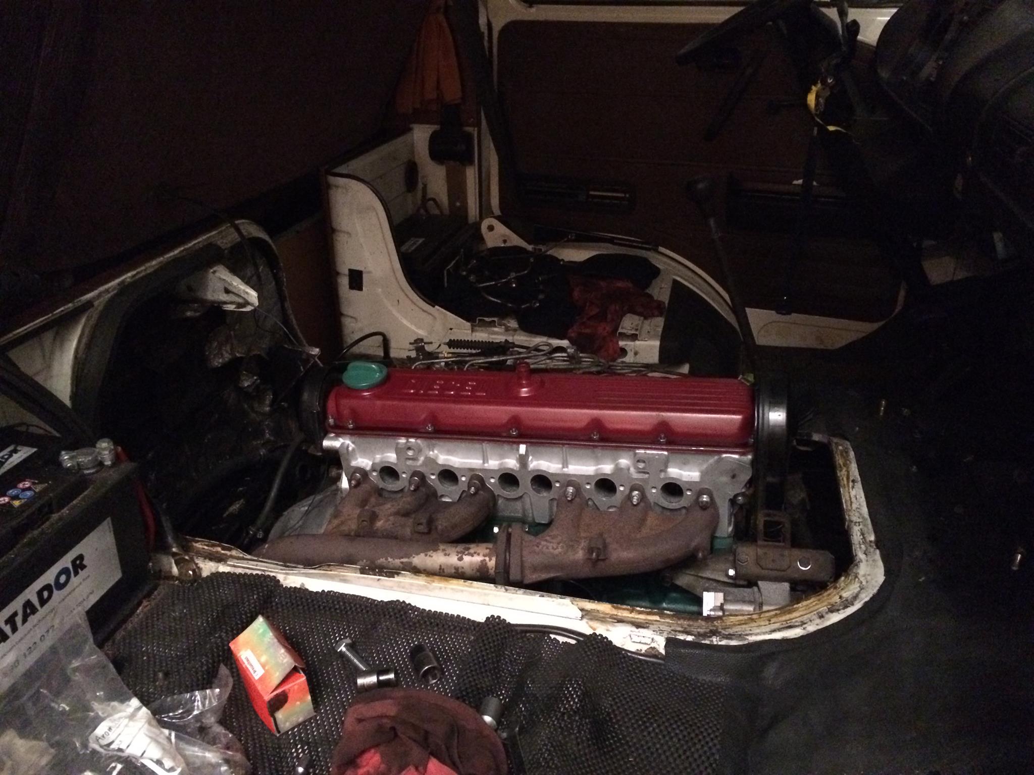

Beitragvon Mariner » Sonntag 12. März 2017, 04:44
Drinnen ist er schon einmal, aber zum Anlassen bin ich heute nicht mehr gekommen.
