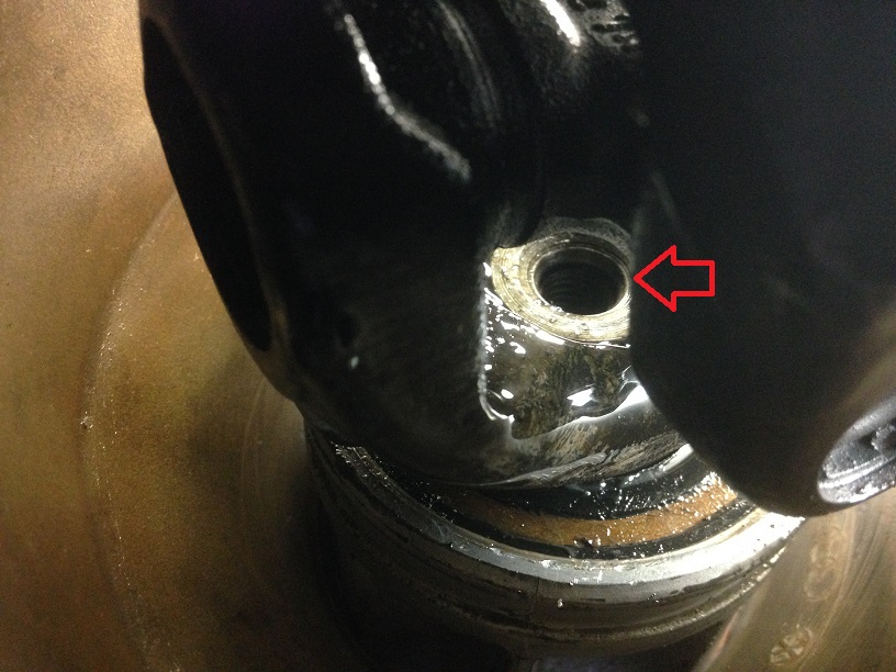

Nachdem ich den LT vorne auf Auffahrrampen gestellt hatte, trat aus dem Getriebe Öl raus. Die Stelle ist ziemlich klar zu sehen. Es tropft am Eingang der Kardanwelle. Also habe ich mir einen Wellendichtring besorgt und diesen gewechselt. Als ich heute das Getriebeöl wieder aufgefüllt hatte, fing es wieder an zu tropfen.
Soweit ich das sehen kann, tropft es allerdings nicht am Dichtring, sondern von der Mitte her, zwischen Kreuzgelenk und Getriebe. Dort ist mir auch ein Gewinde aufgefallen. Fehlt da eventuell etwas? Und wenn ja, was?
Die Stelle mit dem Pfeil kommt mir verdächtig vor...

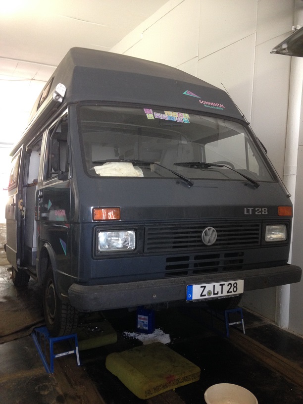

...und so steht er zur Zeit, leicht erhöht.

Hallo Jörch,
an dieser Stelle habe ich noch keine Öffnung an einer LT-Kardanwelle gesehen. Es kann aber sein, dass im Rahmen einer Reparatur eine Gabel neu eingeschweißt wurde, die normalerweise am Mittellager einer geteilten Kardanwelle verbaut ist. Da der Ölstand so ist, dass im Normalfall nichts rausläuft, ist das wohl unbemerkt geblieben bis jetzt. Ich würde da eine passende Schraube mit Kupferring einsetzen.
