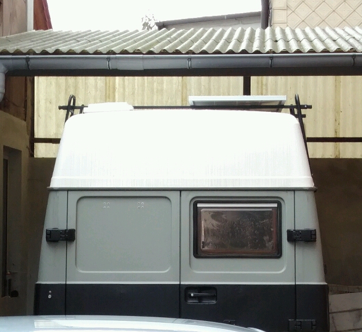

Man kann das Ganze natürlich beliebig kompliziert gestalten. Man kann es aber auch einfach lassen. Für meinen LT habe ich mir ein Standard-Panel 130W gekauft, kostete vor 3 Jahren 1EUR/W.
Dieses habe ich dann mit 6 Alustreifen und Schlossschrauben unter Zuhilfenahme von etwas MS-Polymer direkt mit dem Kunststoffdach verschraubt. Siehe Bild:
Von einer früher verbauten Gasheizung war noch das Kaminloch vorhanden, dafür habe ich mir 2 Platten aus ABS-Kunststoff (oder was sonst gerade in der Schrottkiste verfügbar ist) lochgesägt und die Kabel meines Panels mit Hilfe von zwei PG-Verschraubungen und etwas MS-Polymer zum Abdichten ins Innere geführt. Den ganzen Quatsch mit den 1000V-festen Steckern braucht man ja nicht, wenn man nicht 50 von den 18V-Panels in Reihe schalten will. Also habe ich die Stecker abgekniffen und da ganz normale Kfz-Stecker aufgepresst und bin im Fahrzeuginnern dann mit normaler Kfz-Leitung 2.5qmm (reicht bei ca. 10A locker, VW nimmt da 1qmm) weiter gegangen.
Das Ganze funktioniert seitdem ohne Wassereinbrüche oder sonstige Dramen völlig unauffällig.

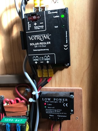

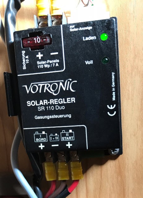

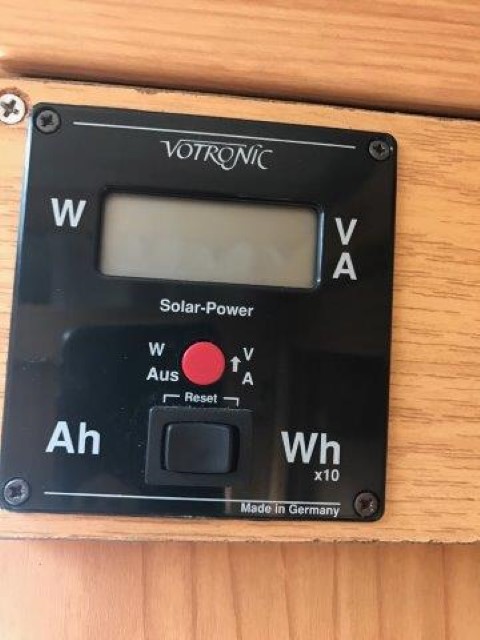

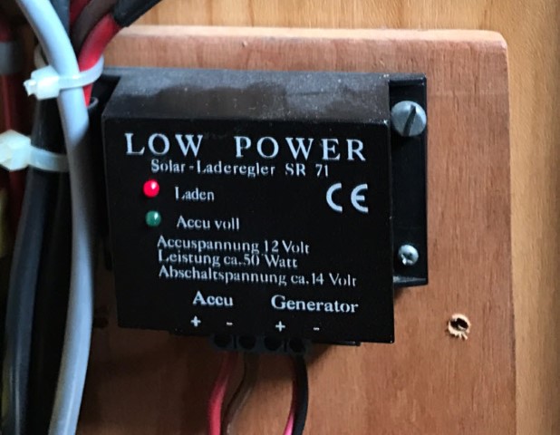

Um das ganze zu vereinfachen... kann man das auch über so ein Display (welches bei mir eingebaut ist) vielleicht ablesen?
Da steht ja ein W im Display... wird da angezeit wieviel durchs Solar reinkommt oder grad verbraucht wird?
...übrigens sehe ich grad dass ich auch zwei Laderegler habe, ... ja ich habe zwei verschiedene Solarpanels aufm Dach :-)
