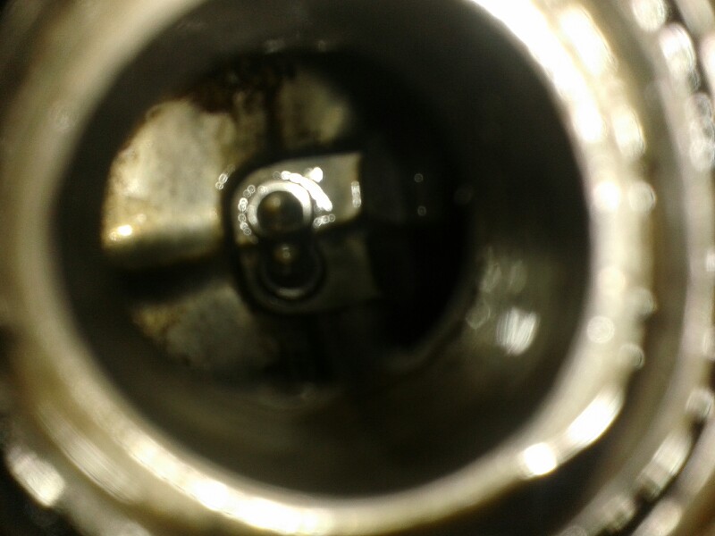

Habe mal ein Foto angehangen wie es bei mir unter dem Tachowellenanschluss aussieht.
Das ähnelt ja soweit der Abbildung aus dem Wiki.
Wo wird nun aber der Antrieb eingesetzt?
VG
Sebaster

Re: defekter Tachoantrieb
Beitragvon tiemo » Montag 3. Oktober 2016, 14:45
Moin Sebaster!
Wenn du in dieses Loch reinschaust, dann siehst du (auf dem Foto oben) die Verzahnung des Antriebsritzels auf der Getriebeabtriebswelle. In dieses greift der aus Kunststoff bestehende Antrieb ein. Er wird nur in das Loch reingesteckt und ist dann in der erkennbaren Bohrung vorne und in der Hauptbohrung gelagert. Am äußeren Ende hat er das passende Vierkantloch für die Tachowelle, die dort einfach reingesteckt und mit dem Deckel gesichert wird.
Antriebsritzel und Antrieb müssen zueinander passen, je nach Übersetzung (und damit Farbe) des Antriebs braucht man das passende Antriebsritzel auf der Abtriebswelle. Welches da bei dir verbaut ist, kann man so nicht erkennen, im WIKI (http://www.lt-forum.de/dokuwiki/doku.php?id=start:wichtige_daten:daten_ritzel_tachowelle) steht mehr zur Anzahl von Zähnen, die dann nachgezählt werden müssen.

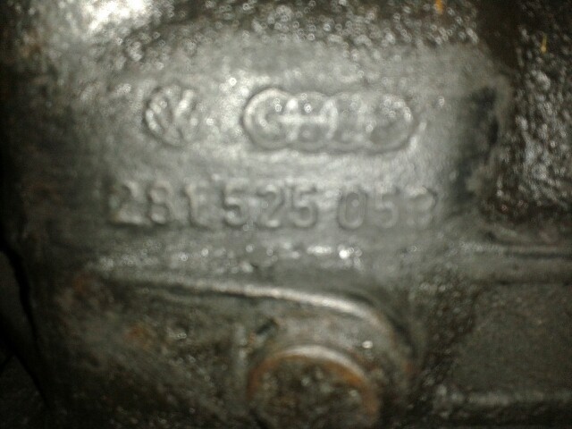

Hab nun mal wieder Zeit gefunden mich dem Tacho anzunehmen. Leider sind keine Markierungen oder Aufkleber am Differential um die Übersetzung festzustellen. Nur die VAG Nummer habe ich gefunden. Bin damit aber nicht weiter gekommen um den passenden Einsatz zu finden.
Nun wird wahrscheinlich Versuch und Irrtum zur Lösung finden müssen.
Welche Übersetzung wurde bei den meisten LT 28 mit 75Ps verbaut?
Anbei ein Foto der Eingeprägten Nummer vom Differential.
Sebaster
Beitragvon Mariner » Dienstag 18. Oktober 2016, 22:46
Wenn Du ein bisschen Zeit hast, kann ich Dir das Übersetzungsverhältnis mitteilen. Eine Tabelle mit den Werksnummern/Übersetzungen ist im Reparaturleitfaden/Werkstatthandbuch LT von Volkswagen. Geht allerdings frühestens kommenden Freitag.
Mariner
Beiträge: 491
Wohnort: Zetel, Niedersachsen
Beitragvon sebaster » Mittwoch 19. Oktober 2016, 21:52
Hallo Mariner,
Das wäre super. Soviel Zeit hab ich. Geht sowieso erst im Frühjahr wieder auf Tour.
Sebaster
sebaster
Beiträge: 11
Registriert: Sonntag 15. Mai 2016, 09:13
Wohnort: Chemnitz
Fahrzeug: Sven Hedin Bj.79 Umbau auf 1S
Beitragvon Mariner » Donnerstag 20. Oktober 2016, 08:31
Alles klar - melde mich Freitag.
Mariner
Beiträge: 491
Beitragvon Mariner » Samstag 22. Oktober 2016, 12:46
Moin Sebaster,
die von Dir abfotografierte Nummer sieht aus wie eine Ersatzteilnummer und nicht der Kennbuchstabe des Ausgeleichgetriebes/Differentials. Der Kennbuchstabe müsste beginnen mit "1C" gefolgt von einer fünfstelligen Zahlenfolge (Tag/Monat/Jahr).
Eingeprägt ist diese Nummer an der Vorderseite auf dem dicken Holm abgehend von der Kardanwellenaufnahme zum Ende des Differentialkörpers.
Til
Mariner

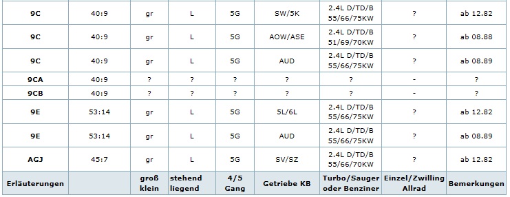

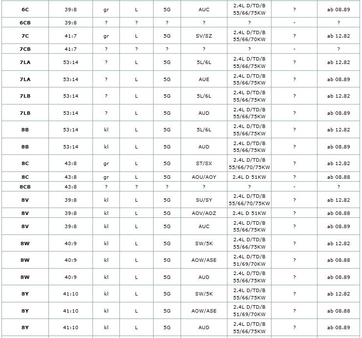

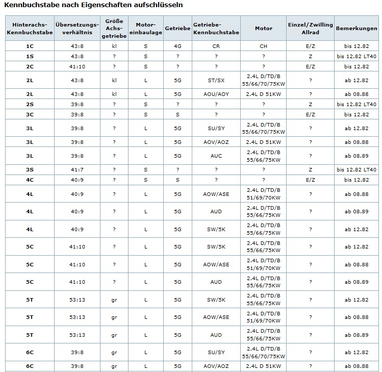

Beitragvon Mariner » Dienstag 25. Oktober 2016, 08:27
Moin Sebaster,
guck mal hier - wenn Du die Einprägung gefunden hast, müsste diese Aufstellung zur Entschlüsselung ausreichen: (zu finden im LT-WiKi)
Mariner
