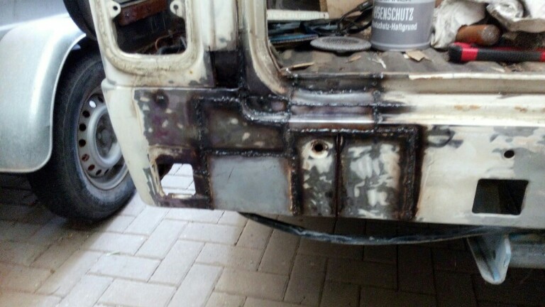

Habe dieses jahr auch als laie angefangen unsern lt zu restaurieren,alles aufm seitenweg vom mietshaus ;)
Einfaches aber voll super funktionierendes fülldrahtschweissgerät gekauft. Blechtafeln verschiedener stärke, div werkzeug, schraubzwingen, div grippzangen, karosserie meissel, div hämmer und jedemdnge schrupp und trennscheiben besorgt.
Da wo es gute günstige reparaturbleche zu kaufen gab , die besorgt und für den rest aus den tafelblechen selber geschnippelt,gedengelt,gebogen.
Ging suuuper.
Hab mich im netz über schweissen, rostbekämpfung und blecharbeiten eingelesen. Mir x mal den threat hier angeschaut, der auch die meissten meiner rostproblemstellen abhandelte.
viewtopic.php?f=99&t=7146
Hab bis jetzt den beifahrerfussraum, komplette untere heckbereich inc teile der ladefläche, rund um den tankdeckel ( innen ), hintere stossstangen aufnahme dreiecksblech , kotflügel gemacht.
Etliche andere stellen folgen noch.
Also keine angst, wenn du nicht unbedingt 2 linke hände hast, ist alles machbar.
Waren meine allerersten Schweißarbeiten.

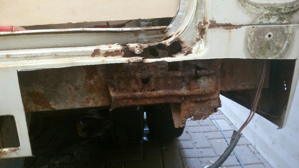

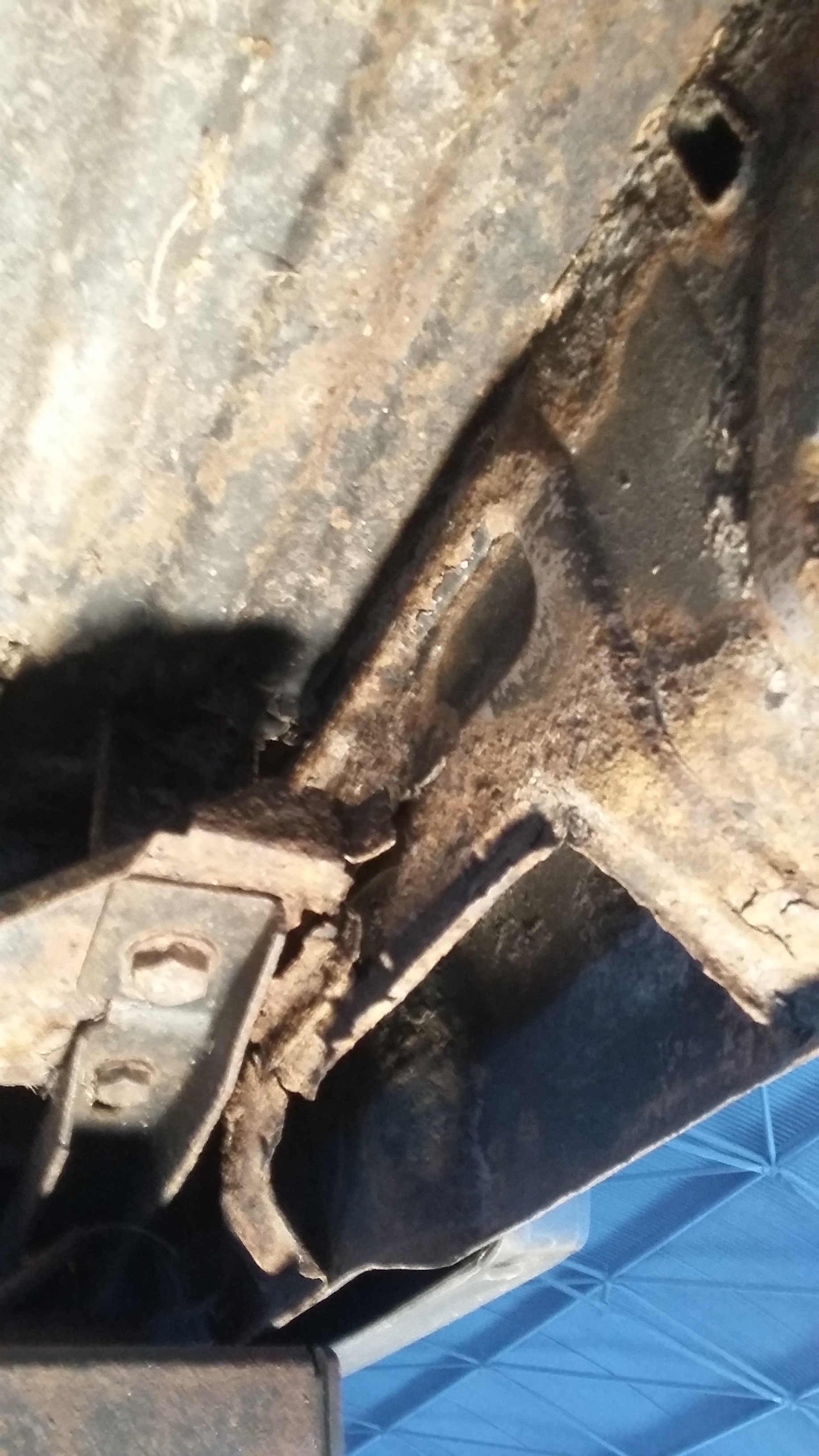

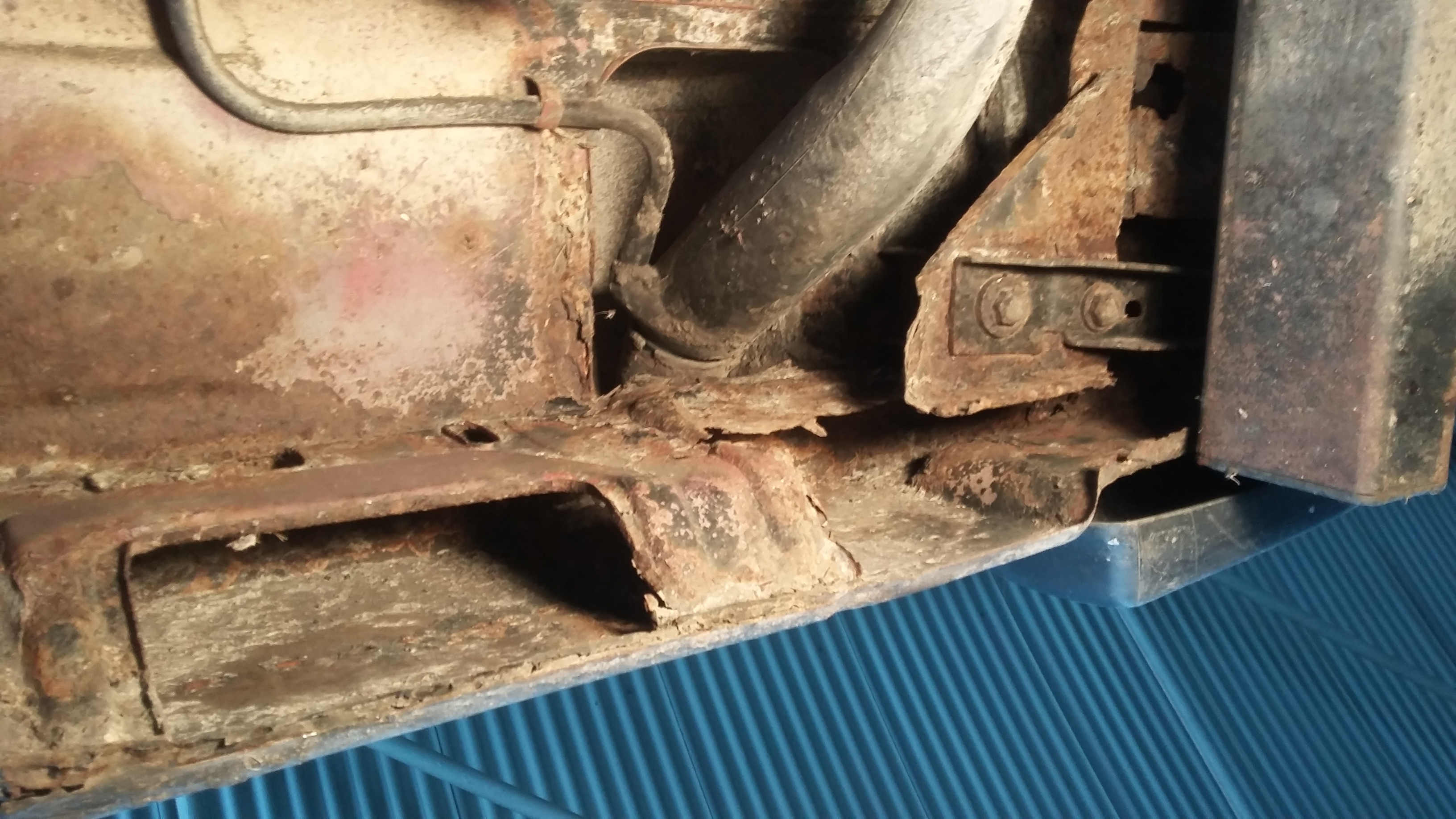

Ich habe mal zwei Bilder angehängt. Diese zeigen die beiden schlimmsten Stellen. Unterboden/Schweller im Bereich wo die Anhängerkupplung angeschraubt ist. Ich würde mich freuen, wenn ihr eure Meinung/Erfahrung kund tut.
Hinten rechts
Hinten links

Mit Bildern kann man gleich mehr sagen. Ich sag mal so: Dieser LT benötigt sehr viel Liebe, und zwar schnell. Dass der TÜV dich mit den weggerosteten Haltepunkten für die Stoßstangenträger durchgewunken hat, naja - ich hätte es nicht getan... ;-)
Normalerweise kann man die hinteren Stoßecken benutzen, um ins Auto zu steigen. Auch, wenn man etwas "umfangreicher" ist. Ich schätze, wenn man bei deinem LT etwas weiter außen auf die Stoßecken tritt, knirscht es und sie sind schief. Das ist schon deutlich korrosionsgeschwächt. Hoffentlich nur außen, wo der Steinschlag und Dreck von den Reifen immer dranwirbelt. Da sieht man mal wieder ganz deutlich den Nutzen von Schmutzlappen.
Reisefreund hat geschrieben:Wie ich von Tiemo rausgelesen habe sind 2500€ nichts unrealistisches.
Ich verstehe ja, dass du bei deinem Lieblings-LT die rosarote Brille aufhast, aber ich schrieb: "Ob du da mit 2.500EUR auskommst, wenn sogar geschweißt werden muss, wage ich anzuzweifeln.".
Da hinten sind bereits einige Quadratdezimeter weg, die Reste sind bereits dünngerostet und der Rost hat an den großflächigen blanken Stellen vollen Angriff und arbeitet Tag und Nacht. Da muss jetzt dringend was Sinnvolles geschehen. Dazu muss da hinten vieles weggebaut werden, Tank und andere Technik. Aber der erste Schritt ist eine Grundreinigung, alle Erdnester rauspulen und mit viel heißem Druckwasser spülen, trocknen und, falls dann nicht gleich geschweißt werden soll, erst mal Fett überall dransprühen. Dazu liegt man unter dem LT und bekommt den ganzen Kram ins Gesicht, und wegen dieser etwas menschenunwürdigen Umstände ist das auch so teuer in einer Werkstatt.
Ich will dir aber nicht den Mut nehmen, mit Willen ist der LT zu retten. Es muss auch nicht alles auf einmal und endgültig gemacht werden, allerdings muss man so schnell vorgehen, dass die Gesamtbilanz positiv ist. Ich will dir aber aufzeigen, dass da ein Problem besteht, damit du abwägen kannst, ob du das wirklich willst.

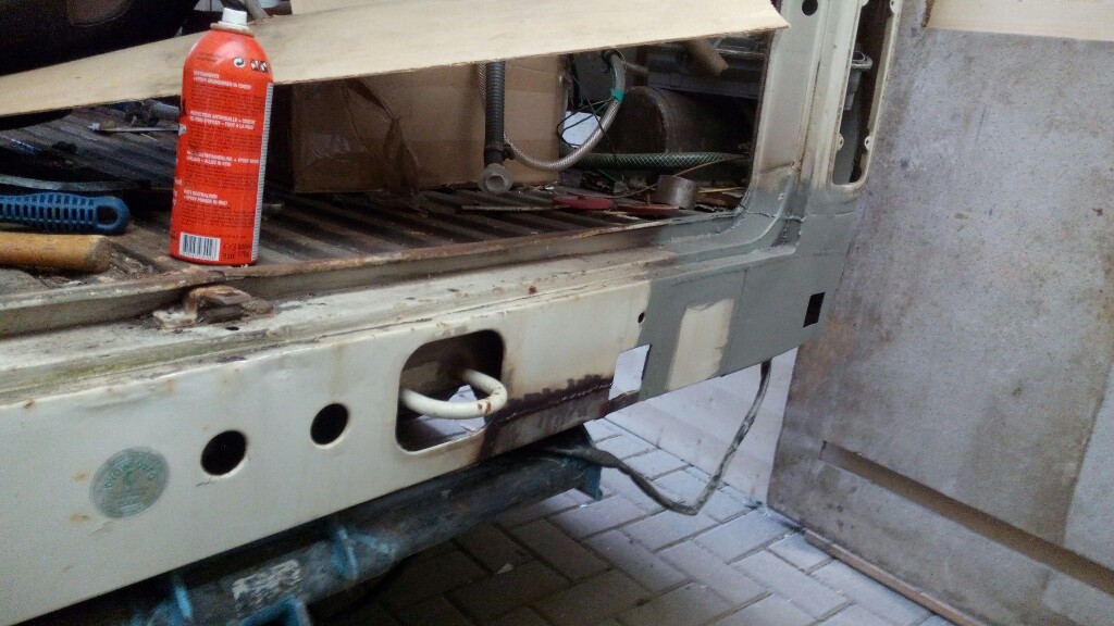

Gut, das klingt doch schonmal nach einem kleinen ersten Plan. Ich werde dann am Samstag die Stoßstange und den Anhängerkuplungsträger (kann man das so nennen?) abbauen und mal so gut ich kann mit Drahtbürste schrubben schrubben schrubben. Heißes Druckwasser lässt die Jahreszeit gerade nicht zu. Wäre es empfehlenswert da schonmal mit Negerkeksen (was ist der politische korrekte Ausdruck) zu entrosten? Und dann wenigstens mal Öl drüber sprühen?
Was meint ihr? Dann kann der potentielle Schweißer auch schon mehr sehen. Solche Vorbereitungen kann ich gut und gerne leisten. Das Schweißen an den Stellen traue ich mir aber nicht zu. Vielleicht gibt es mal eine einfachere Stelle um das zu erlernen.

Reisefreund hat geschrieben:Ich werde dann am Samstag die Stoßstange und den Anhängerkuplungsträger (kann man das so nennen?) abbauen und mal so gut ich kann mit Drahtbürste schrubben schrubben schrubben. Heißes Druckwasser lässt die Jahreszeit gerade nicht zu. Wäre es empfehlenswert da schonmal mit Negerkeksen (was ist der politische korrekte Ausdruck) zu entrosten? Und dann wenigstens mal Öl drüber sprühen?
Dinge abschrauben ist schon mal gut. Aber beim LT nicht gerade simpel. ZB. die Halterung für die AHK hat ein Loch, durch das das Tankeinfüllrohr verläuft. Damit man die AHK wegbauen kann, muss erst das Rohr abgebaut werden, davor natürlich der Tank entleert. Aber Vorsicht, die Dichtungen dafür sind leider nicht mehr alle erhältlich, daher schonend vorgehen und nichts kaputt machen.
Ob sich die Schrauben deiner Stoßeckenträger noch lösen lassen, weiß ich nicht. Aber zumindest die Ecken selbst sind außen ja auch nochmal geschraubt.
Ein Problem beim Entrosten da hinten ist, dass alles so verwinkelt und verbaut ist, dass man mit Drahtbürste und Schleifgerät nicht hinkommt. Optimal wäre hier Sand- oder Trockeneisstrahlen.
Anstelle von Öl empfehle ich Fluid-Film AS in der Sprühflasche mit verschiedenen Sprühköpfen / Hohlraumsonde. Das ist Schafwollfett und wird nicht ganz so schnell wieder abgewaschen, kostet aber auch mehr. Vor dem Schweißen sollte das wegen der Brennbarkeit aber wieder entfernt werden..
Reisefreund hat geschrieben:Was meint ihr? Dann kann der potentielle Schweißer auch schon mehr sehen. Solche Vorbereitungen kann ich gut und gerne leisten. Das Schweißen an den Stellen traue ich mir aber nicht zu. Vielleicht gibt es mal eine einfachere Stelle um das zu erlernen.
Ja klar, mit solchen Eigenleistungen lassen sich die Kosten wirkungsvoll drücken. Die eigentliche Schweißerei ist nicht das Teuerste.

- Übergänge von B-Säulen zum Boden quasi neu aufgebaut
- Holme über den Türen ausgebessert (gewissermaßen Regenrinne)
- Radläufe mit Reparaturblechen ausgebessert
- Roststellen am Boden ausgebessert
- Komplett lackiert (bis auf die Türen)
Dazu noch den gesamten Rahmen entrostet, versiegelt und mit Mike Sanders "geflutet"...
Die Arbeiten hat ein gute kleine Werkstatt erledigt, man kann von den Arbeiten nichts mehr sehen (hat eher etwas von einer Oldtimer-Restaurierung, keine Bastelei!). Ich gehe davon aus, daß ich die nächsten Jahre (bestimmt mehr als 2-3) Ruhe haben werde!
Das genannte soll dich nicht entmutigen, ich will damit nur klarmachen, daß vieles möglich ist, man aber auch viel Geld ausgeben kann (oder sollte?)!
