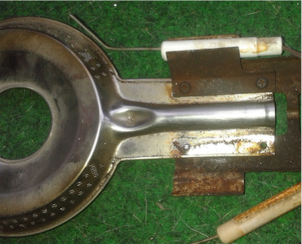

- Blechteile um den Brenner wieder festgenietet
- Zündkerze und Flammenwächter an den Brenner montiert

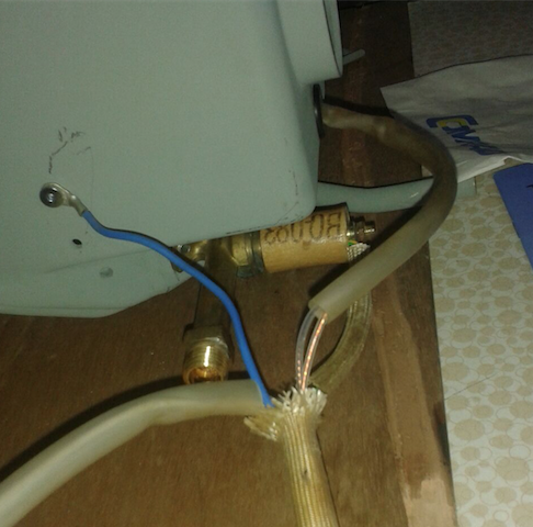

- Magnetische-Spule auf das Ventil aufgesetzt

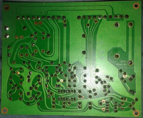

- Steuerung an die mit ganz viel Kontaktspree entrostete Platine angeschlossen
- Gas ist noch nicht angeschlossen :mrgreen:
- Zündung an die Platine angeschlossen, obwohl sie auf dem Foto abgeklemmt ist!!
Dann habe ich die Steuerung angeschaltet und mit einem Multimeter konnte ich beobachten, dass 12v an den beiden Kabeln anliegt, die zur Spule gehen (2 dünne Kabel, ein grünes und ein gelbes).
Gut, habe ich gedacht, gleich funkt die Zündung aber das hat sie nicht getan. :-?
Meine Fragen :?: :?: :?:
- Warum zündet der Boiler nicht ?
- Wo kann ich nachschauen ?
- Gibt es bekannte Schwachstellen an der Platine, die ich überprüfen kann ?
- Warum gehen 2 dünne Kabel mit 12V in die Spule? um ein Magnetfeld zu erzeugen wird auch eins ausreichen, oder ?

Magnetventil
Screen Shot 2016-05-25 at 22.38.03.png (396.73 KiB) 8604-mal betrachtet
Brenner
Screen Shot 2016-05-25 at 22.38.33.png (282.33 KiB) 8604-mal betrachtet
Platine von hinten
Screen Shot 2016-05-25 at 22.38.17.png (394.23 KiB) 8604-mal betrachtet

Moin, ich glaube mich errinneren zu können, das da auf der Platine eine Sicherung ist. Vielleicht ist die ja in Dutt.
Gruß Andreas

Gehört das Rechte Teil mit dem gebogenen "Draht " nicht andersrum?
Re: Truma Boiler B10 keine Zündung
Beitragvon Amit » Freitag 27. Mai 2016, 17:33
kann sein, also so sah das kurz nach dem Ausbau bei mir aus. Das gebogene Teil (Zündung) war doch nach außen geneigt. Alledings hatte der Boiler schon dann nicht funktioniert, also keine Ahnung...
Brenner nach dem Ausbau
Screen Shot 2016-05-27 at 17.33.05.png (312.53 KiB) 8515-mal betrachtet
Trotzem soll die Zündung 'tick' Geräusche machen, und diese gibt es nicht /:
