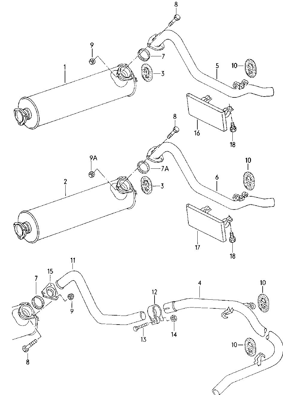

schon vor einigen Tagen habe ich hier im Forum nach einem passenden Abgasrohr für meinen LT gefragt.
Zwischenzeitlich bin ich etwas schlauer und weiß, warum alle Abgasrohre, die im Netz kursieren anders aussehen als das meines LTs:
die Feuwehr-LTs haben wohl einen speziellen Auspuff. Diese Info habe aus dem gefühlt tausendsten Telefonat mit verschiedensten Teilehändlern.
Dieser Auspuff ist geteilt (siehe Abbildung unten).
Rostlöcher hat bei mir der vordere Teil der Rohres (Nr. 11 in der Abbildung unten)
Ich habe das ganze Netz durchforstet - keine Chance, die Teile (vorderer Teil: 073253203B, hinterer Teil 073253681H) sind wirklich nirgendwo mehr zu bekommen.
Bei all den Feuerwehr-LTs hier, hatte irgendjemand dasselbe Problem schon mal?
Und dann vielleicht sogar eine gute Lösung gefunden? Vielleicht gibt es ja irgendein anderes Teil, dass man gut dafür verwenden kann?
Danke schon mal und liebe Grüße
Sarah

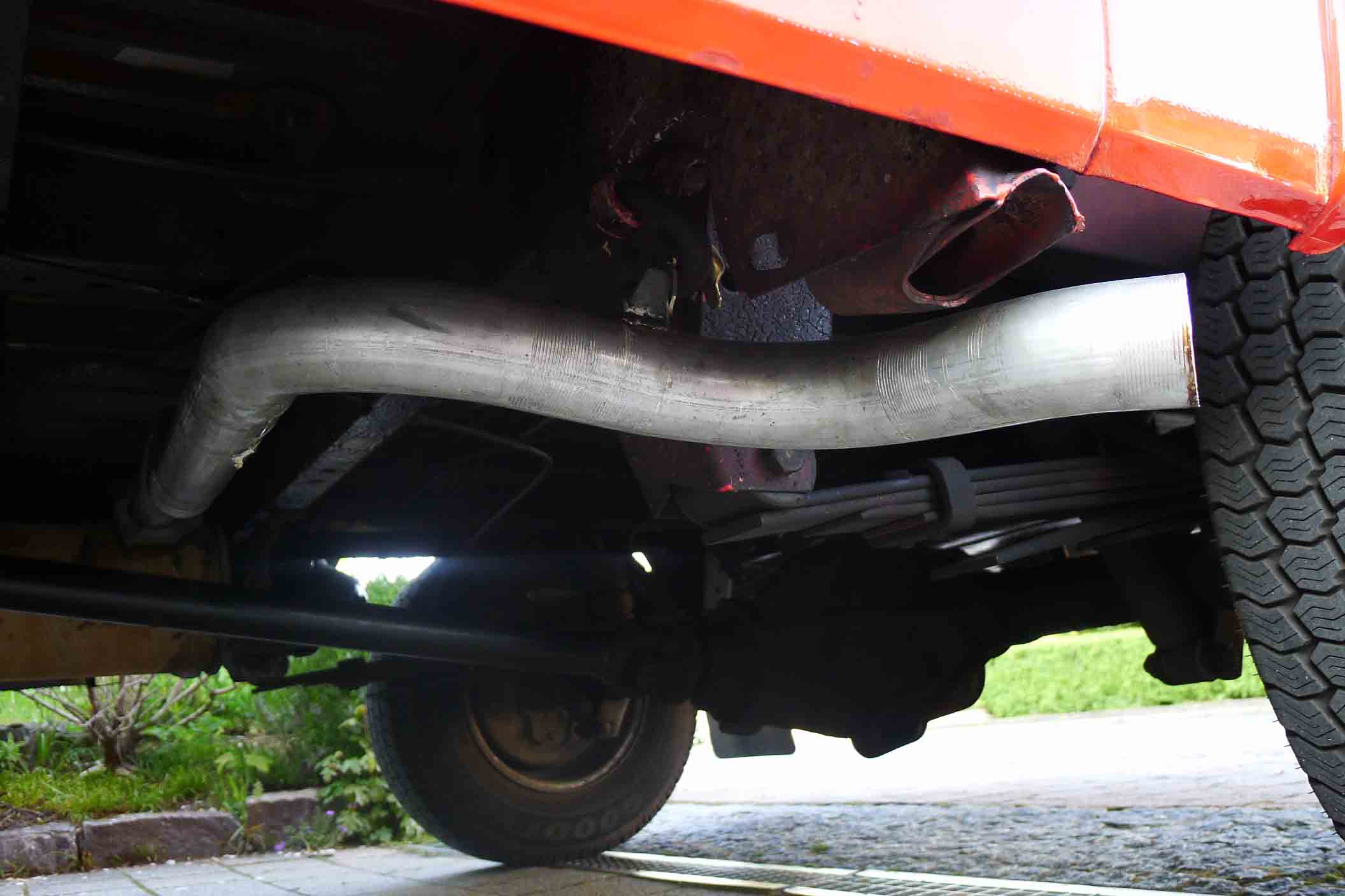

Beitragvon sarah » Sonntag 8. Mai 2016, 17:24
Tadaa - hier ist es, das neue Abgasrohr.
Vielen Dank für die tollen Tipps, hat geklappt!!!
Bei dem Standard-Auspuffrohr ("nicht-Feuerwehr"-Auspuff) handelt es sich übrigens um das Teil 073253681G (ich habe mich letztendlich doch für das Original-Teil entschieden, über Autoteile Adler bei ebay immerhin günstiger als über VW-Classics).
Umrüsten war nun doch viel einfacher als anfangs befürchtet.
Flansch hat glücklicherweise gepasst, Standardhalterung war bei meinem LT sogar zusätzlich vorhanden, musste allerdings etwas verbogen werden.
Außerdem war das Rohr ca. 6-8cm zu lang.
Nochmals danke für eure Hilfe!
