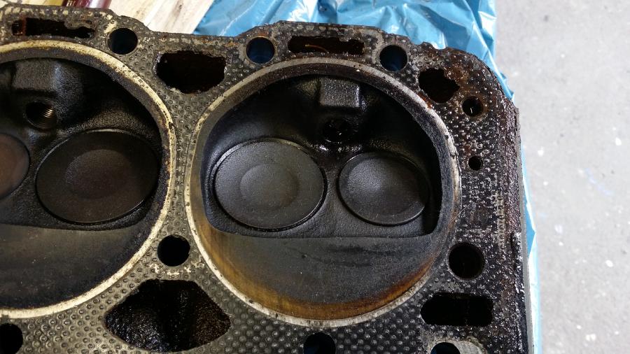

Beitragvon Huberta » Mittwoch 23. März 2016, 17:04
endlich konnten wir das Ventilspiel an unserem motorkranken LT messen (wir wohnen in Dänemark und unser Bus steht in Deutschland, da dauert das alles ein bißchen länger...)
Also bei kaltem Motor haben wir folgendes gemessen:
1. (vorderste) Zylinder: Eingang/Ausgang: 10/30
2. Zylinder: EIngang/Ausgang: 15/30
3. Zylinder: Eingang/Ausgang: 15/30
4. Zylinder: Eingang/Ausgang: 15/30
5. Zylinder: Eingang/Ausgang: 10/35
6.Zylinder: Eingang/Ausgnag: 15/30
Das ist vielleicht gerade an der Untergrenze zu dem was im Reperaturwiki angegeben ist (Einlass 0,15-0,25mm/Auslass 0,35-0,45mm), aber das kann wohl nicht der einzige Grund für die schlechte/fehlende Kompression sein.?
Nach langem hin und her sind wir zu dem Entschluß gekommen das wir selbst wohl nicht weiter an unserem LT schrauben können, dazu müssten wir ihn erstmal nach Dänemark schaffen und einiges an Zeit, Werkzeug und Ersatzteilen investieren, was uns unrealistisch erscheint. Daher werden wir unser altes Schätzchen als Bastlerfahrzeug anbieten in der Hoffnung das es vielleicht noch in gute Schrauberhände kommt. Mehr wird bald im "Biete Forum" gepostet falls jemand Interesse hat.

Beitragvon tiemo » Mittwoch 23. März 2016, 19:45
Hallo Christine und Magnus!
Auf jeden Fall habt ihr ein Ventilspiel messen können, damit scheidet das als Ursache für die mangelnde Kompression aus. Schade, wäre so einfach zu beheben gewesen...
Schade auch, dass ihr deswegen den LT nicht halten könnt.

Beitragvon Martin aus Pirna » Mittwoch 23. März 2016, 22:26
"Blauweißer Qualm"
ich will nicht den Teufel an die Wand malen, aber ich hab vor 17 Jahren auf dem Weg in den Urlaub den 6. Pott eingebüßt, weil er im Kolbenboden ein Loch hatte.
Das Loch ist eingebrannt worden, weil die Einspritzdüse nicht eingespritzt, sondern reingepinkelt hat. So der Kommentar des Werkstattmeisters. Die hat immer auf die gleiche Stelle auf dem Kolbenboden gepisst und ihm damit ein Loch reingebrannt. Die Symptome waren die gleichen wie bei dir. In der halben Stunde auf dem Werkstatthof, wo er im Standgas lief, hatte er die Hälfte vom Öl durch das Loch im Kolbenboden hochgezogen und mit verbrannt, daher der Qualm. Allerdings brauchte er kein Wasser. Motor war ein DW, der LT von '86.
Im Standgas hat mans sehr wohl gemerkt- der Motor lief wie eine Rüttelplatte und qualmte wie die Hölle. Beim Fahren hat man so gut wie nichts gemerkt, außer der gigantischen Qualmwolke, die der Karren produzierte. Wahrscheinlich lief die Maschine schon immer schlecht und ich kannte sie gar nicht anders. Ich wurde auch erst aufmerksam, als mir andere Autofahrer von hinten Lichthupe gaben. Als ich in den Rückspiegel sah, war hinter mir nur Qualm, keine Autos mehr :shock:
Der Kompressionstest zeigte dann ein ähnliches Bild wie bei deinem LT. Die Reparatur nur des 6. Kolbens wäre unwirtschaftlich gewesen, weil die anderen Düsen ähnlich herumpissten und der Abbrand der ihnen zugehörigen Kolbenböden nur durch abbauen des Zyl.kopfs genau besehen werden hätte können. Damals hab ich eine Tauschmaschine von VW einbauen lassen und konnte es gar nicht fassen, dass der LT auf einmal so weich fuhr. Vorher war das ein Traktor. Die neue Maschine lief seidenweich. Der Kilometerstand war übrigens erst schlappe 277000, als der Motor starb.
Viel Glück- und dass es "nur" die KD ist!
