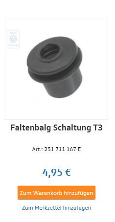

Beitragvon Charlotte Kaefer » Freitag 19. Februar 2016, 14:55
Moin, war beruflich beschäftigt und habe lange weggeschaut.
Von der identische Kugel hätte ich mal vorher wissen sollen. Da ich aber grad die Kupplung erneuert habe, war die Geschichte mit dem Hebel ausbauen schnell gemacht.
Leider eiere ich immer noch mit VW herum. Die haben mir den verkehrten Hebel bei Classics besorgt. Es ist immer noch nicht raus, ob sie den auch wieder zurück nehmen.
Ich habe mir in dem Zuge auch gleich Manschetten bestellt. Durch das ganze Hickhack bei VW habe ich die Rechnung nur überflogen. Und wie soll es sein,
alle Teile dabei, nur die Manschetten fehlen. Also keine Hilfe, die gibt es zurzeit auch bei Classicparts nicht..
Werde ich wohl erst einmal mit den alten Manschetten und viel fett fahren müssen.
Aber schönen Dank für die Kugelinfo.
Charlotte
Ich werde mal schauen, ob ich mir hiermit nicht behelfen kann?
Muss ich mal nachmessen.
Wer bis zum Ende liest, der ist im Vorteil. Am Ende des links steht natürlich, dass die vom T3 nicht passt. Sehr schön.
