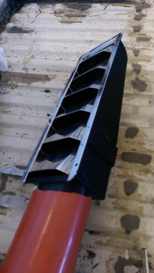

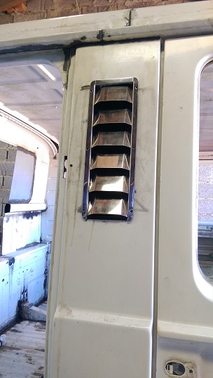

Beitragvon oz_explorer » Dienstag 13. Oktober 2015, 08:15
Morgen zusammen,
ich bin auch dabei über die B-Säule an einer DOKA anzusaugen. Habe mir eine Art "Lüftungsgitter" aus dem Bootsbereich geholt und dann einen Anschluss/Einsatz 3D-drucken lassen. An dem Anschluss geht eine 70mm Silikonschlauch nach unten Richtung Luftfilter.
Martin, weißt du wie das der Heinz mit dem Luftfilterkasten gelöst hat? Beim ACL ist der Luftfilterkasteneinlass auch motorseitig.
Aktuell geistern mir zwei Anschlussmöglichkeiten durch den Kopf.
1. Luftfilterkasten so umbauen, dass der Einlass auf der Seite der B-Säule liegt. Teil konstruieren und an Luftfilterkasten ankleben - ist die Frage ob das Kleben hält.
2. Neuen Luftfilterkasen aus einem anderen Fahrzeug - Habe bis jetzt nur keine Idee welcher passen könnte. Gibt es da schon Lösungen oder eine Idee?
oz
Ansicht von außen mit Lüftungsgitter.
Einsatz, Schlauch und Gitter

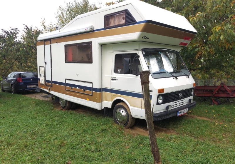

Also mich würde das interessieren, wie schaut das aber mit meinem Alkoven aus? Kann man den noch etwas kürzen?
2015-10-11 11.07.52.jpg (378.96 KiB) 9246-mal betrachtet
Schreib mir vieleicht mal, was du dir preislich so vorstellst ;)
btw: Wie man auf dem Bild sieht, könnt ich eine Differentialsperre brauchen ;) Hat wer eine Ahnung, wo ich die kriege?
lg Philip

Diffsperre..
Beitragvon rs17219 » Dienstag 13. Oktober 2015, 19:20
Hallo Pilip86,
so wie ich das sehe, brauchst du Schneeketten und evtl. Sandbleche - beides auch einzeln viel hilfreicher als ne Sperre - wenn du mit Ketten feststeckst, DANN denk nochmal über ne Sperre nach. Aber glaube mir, man kommt verdammt weit ;)
zum Rest,
Ansaugung über BSäule ist natürlich technisch am interessantesten, wenngleich auch Aufwendigsten...
Aber für mal eben schnell ist es auch kein Problem das senkrechte Rohr vom Zyklon etwas zu kürzen, um unterm Alkoven raus zu kommen. Man sollte aber vorher prüfen, ob man dann noch die Ampel oder ähnliches sieht - mir wär das nix...
Robert
