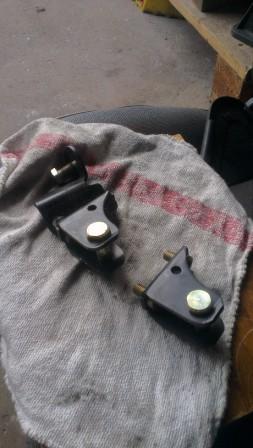

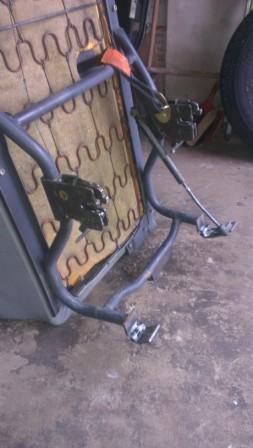

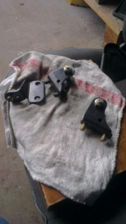

Beitragvon HG Kock » Dienstag 17. November 2015, 21:15
Mir ist zwar nicht ganz klar geworden welche Winkel da gemeint sind, ich habe aber mal die notwendigen Befestigungen der Sitzbank Fotografiert. Mehr wie auf den Fotos gibt es nicht. Die Beschläge auf den Fotos sind allerdings alle drei notwendig. Die Montage muß so erfolgen, dass die Halter mit dem Querbolzen zur Tür weisen. Der kleine Winkel wird mit der Gurtbefestigung verschraubt.
Gruß HG

Beitragvon Andik » Mittwoch 18. November 2015, 07:58
Hallo HG,
vielen Dank für die Bilder.
Die beiden Befestigungen mit den Bolzen habe ich, einzig der Winkel mit den Schraubenlöchern fehlt mir.
Vielleicht meldet sich noch jemand, der einen solchen Winkel zu verkaufen hat, ansonsten muss ich mir diesen selbst anfertigen.
