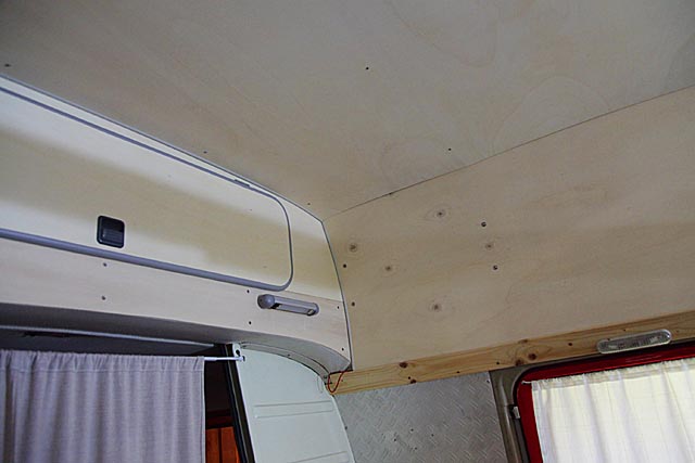

Servus,
ich hab's mit 3mm Pappelsperrholz verkleidet, direkt auf die Spriegel mit kleinen Edelstahlschrauben geschraubt.
Das ist durch die Wölbung steif genug, um sich die Unterkonstruktion zu ersparen, außer man möchte Dachstaukästen einbauen, dann braucht man zumindest dort eine.
Und eine winkelige Stützleiste in den oberen (runden) Ecken wär' auch gut, sonst kommt's dort zu Lücken.

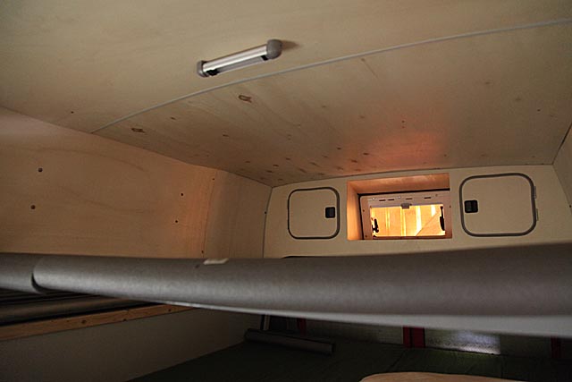

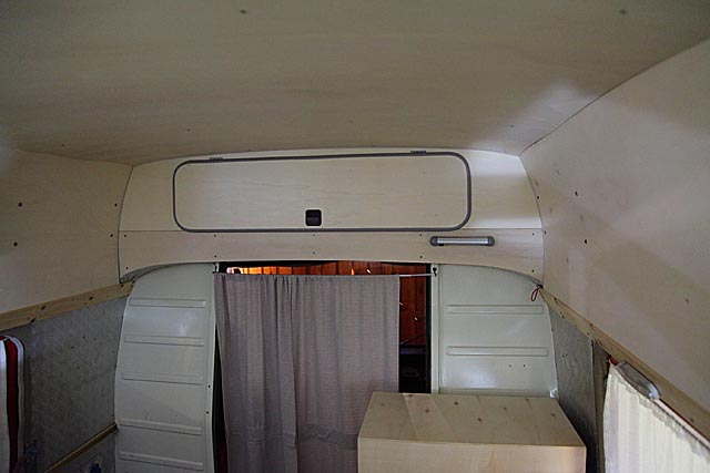

Beitragvon Waldfahrer » Samstag 3. Oktober 2015, 15:31
Servus,
ja doch ;-)
Oben Blick nach vorn, Fahrerhausstaukasten, rechte Kante oben zeigt leichte Wölbungen und Lücken wegen fehlender Eckleiste(n) innen :oops:
Aber es war halt wie immer zu wenig Zeit und die Reise zu nah :grin:
Mittleres Bild zeigt Fußleiste, die hat oben eine Einfräsung als Aufnahme für die Verkleidungsplatten.
Unten ein Blick nach hinten mit Stückelung in der Mitte, da ist ein graues H-Profil (Reimo) eingesetzt; Die Eckkanten mit entspr. U-Profil.
Bisher hat's auch rauhe Wegverhältnisse ohne großes Geknister überstanden.
Vorteil: stabil und pflegeleicht.
Gruß Josef
