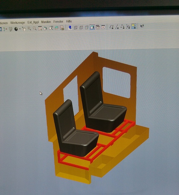

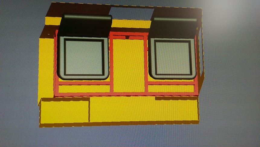

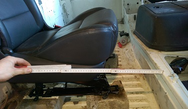

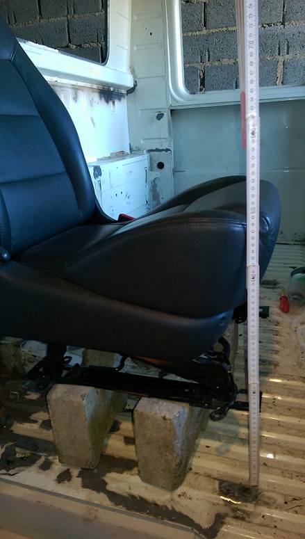

So nun bin ich etwas weiter gekommen. Sitze sind mittlerweile da und standen auch schon Probe in der zweiten Reihe. Jedoch habe ich nicht berücksichtigt, dass die Sitze länger sind... so hat man mit den Füßen zur Trennwand vom Luftfilter / Batteriekasten nur ca. 20 cm Platz. So das da nicht mal Füße in Größe 37 hin passen würden. :cry:
Nun meine Idee, ich baue/schweiße mir aus 40x20x2 mm Gitterrohr ein Gestell, so dass der hintere Boden auf das Batteriekasten / Luftfilter Niveau angehoben wird. Dadurch habe ich unten den Sitzen Stauraum geschaffen (Hier findet dann später die Elektrik für den Aufbau platz). Das Gestell soll von unten am Boden mit verstärkten Flacheisen verschraubt werden und gleichzeitig an der Trennwand an den Aufnahmen (glaube Anschraubpunkte der Gurte) der originalen Rücksitzbank. Mal schauen, ob die Fotos nun anhängen gehen…

das Thema "Rücksitzbank" einbauen ist hier schon öfter diskutiert worden, allerdings mit Sitzbänken aus Kleinbussen, meist Crafter/Sprinter, welche schon die "richtige" Höhe haben.
Dein zu bauendes Untergestell wird noch schwieriger einem :TÜV er "schmackhaft" zu machen sein, weil die meist Typprüfungen und/oder Gutachten sehen wollen!
