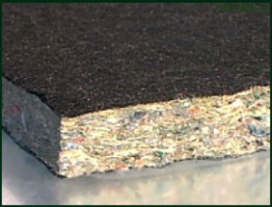

Das ist Dämmstoff aus dem Oldtimer Bereich.
Detail Daemmplatte
Daemmplatte groß.jpg (21.85 KiB) 2910-mal betrachtet
Habe das schon im T3 verbaut als die Motorisolierung sich da, ähnlich wie in der LT Haube, verabschiedet hatte.
Funktioniert seit Jahren tadellos.

und wieviel Platten braucht man da ?? oder reicht eine ??
Gruß aus Bärlin ... Ekki

@ Ekki.
Zwei Platten haben, so gerade , gereicht. War quasi kaum Rest ;-).
