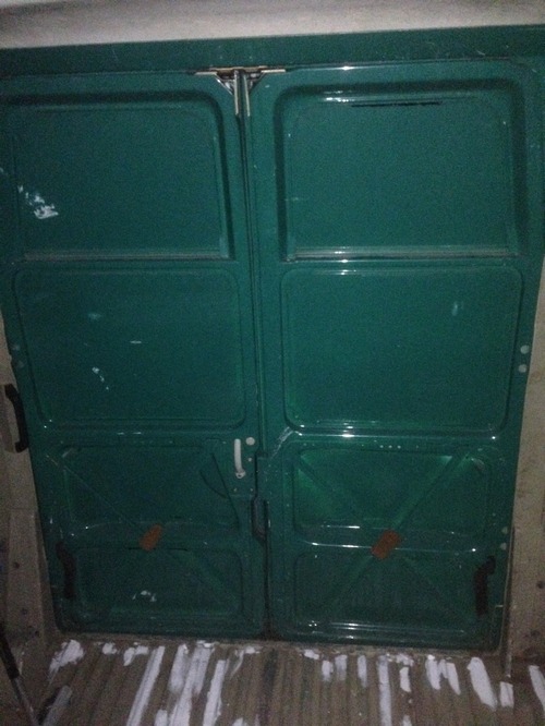

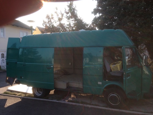

Beitragvon Ltluiz » Dienstag 24. Februar 2015, 15:13
Hallo, ersmal vielen dank für die Antwort! Also bei meinen Türen sieht man von außen das man dort Fenster rein machen könnte (sind so Vertiefungen wo die Fenster sein sollten). Sind auch hohe Türen die bis unter die Decke vom Hochdach gehen. Hab leider kein Foto von außen, aber eins von innen. Habe noch die gefunden: http://www.vwbusshop.de/epages/GuenzlCl ... 12%20LG%22
glaubst du könnten die passen? Und eine 2. Frage habe ich auch noch =) weis jemand ob es möglich ist eine Dachluke einzubauen bei einem Hochdach das nicht durchgehend eben ist? (hab solche ca 5 cm breiten Dachrillen über die ganze länge das Hochdaches verteilt). würde mir gerne Dachfenster einbauen das größer ist als die Abstände zwischen den rillen...
LG Luiz

Beitragvon Micha-Schrauber » Mittwoch 25. Februar 2015, 01:56
Ltluiz hat geschrieben:Hallo, ersmal vielen dank für die Antwort! Also bei meinen Türen sieht man von außen das man dort Fenster rein machen könnte (sind so Vertiefungen wo die Fenster sein sollten). Sind auch hohe Türen die bis unter die Decke vom Hochdach gehen. Hab leider kein Foto von außen, aber eins von innen. Habe noch die gefunden: http://www.vwbusshop.de/epages/GuenzlCl ... 12%20LG%22
LG Luiz
Hallo Luiz,
ja die Fenster passen vom Busshop, aber den Preis finde ich ganz schön " heftig " zumal Du ja auch noch zwei Gummis brauchst, mit denen die Scheiben eingezogen werden.
Also an Deinen Türen kann man innen sehen, dass der Steg zum einziehen der Scheiben da ist.... d.h. Du musst den Auschnitt genau an der Kante lang dieses Steges machen, und das möglichst exact, sonst lässt sich später die Scheibe nicht einziehen.
Das Aussägen geht am Besten mit einer guten Stichsäge mit recht langem Sägeblatt.
Du musst auf den Stichsägenschuh ein Holzklötzchen mit Klebeband fixieren, dass so dick ist wie der Wulst des inneren Blechs, damit ist gewährleistet, dass die Säge gerade läuft. D.h. auf der einen Seite des Stichsägenschuhs läuft das Klötzchen auf dem tiegerliegenden Blech, und auf der anderen Seite auf dem höher liegenden Innenblech. Dann genau an der Kante des inneren Steges entlangsägen, und hinterher gut entgraten und grundieren und lakieren, und vor allem gut durchtrocknen lassen, weil wenn der Lack nicht ganz trocken ist, löst er sich beim Einziehen der Scheibe gerade wieder ab, und dann ist der Rost unterm Gummi vorprogrammiert.
Du siehst, das ist alles nicht so einfach, und geht auch nicht gerade mal so eben zu machen. Vielleicht ist es erst mal einen Versuch wert, ob Du jemanden findest, der Gleichwertige Türen hat mit Fensterausschnitten, und gerne geschlossene Türen hätte, zum Tauschen. Die musst Du dann zwar lakieren, aber das ist eigentlich einfacher als die Aktion mit den Fenstern. Vielleicht willst ja Deinen LT eh in einer anderen Farbe machen ?
Mit den Dachluken über die Sicken hinweg ist etwas einfacher. Du solltest Dir Kunststoffleisten besorgen, die mindestens eine Seitenlänge wie die Tiefe der Sicken haben. Sowas gibt's bei Kunststoff verarbeitenden Firmen, also z.B. Stäbe die 5 x5 cm sind (...weiss jetzt nicht genau, wie tief die Sicken sind...), und dann kannst Du davon trapezförmige Stücke zurechtschneiden, die genau die Sicken ausfüllen. Die dann mit Sikaflex auf's Dach kleben, und dann hast Du eine gerade Auflagefläche in beliebiger Grösse, um die Dachluke plan aufkleben zun können. Von innen kannst Du Holzleisten trapezförmig zuschneiden, die die grossen Längen überbrücken.
Hoffe das war alles einigermassen verständlich,
wenn nicht frag halt nach,
