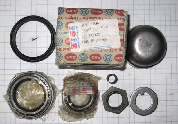

mein LT macht seit einiger Zeit beim Fahren ein reibendes Geräusch dass vom linken Vorderrad kommt. Das Geräusch ist lenkeinschlagsabhängig. Ein befreundeter pensionierter KFZ-Meister meint es wäre das Radlager und möchte mir beim Einbau helfen. Ich soll nur die Teile besorgen und jetzt kommt das Problem.
Wo kriege ich das Radlager und welches ist das richtige bzw. hat jemand evtl. Teilenummer? Gab es verschiedene über die Baujahre? Ich habe einen LT 28 mit 1G-Motor Baujahr 1990. Wo kann ich die Teile beziehen?

Servus Manuel,
ich hätte noch einen Reparatursatz 281 498 625 liegen, bei Interesse melde Dich!

So Dank Waldfahrer habe ich nun die passenden Ersatzteile. Ich kann auch alle prima zuordnen und weiss wo was hinkommt bis auf dieses eine kleine Teil.
Wer kann mir auf die Sprünge helfen?

Beitragvon LT-Harry » Montag 17. März 2014, 19:53
Servus Manuel
Das ist die Spannhülse (N 0232781), wenn man "nur" das Radlager wechselt, braucht man sie nicht.
Die Spannhülse wird nur benötigt, wenn man die Bremsscheibe wechselt (oder die Radnabe)
Gruß @Harry
