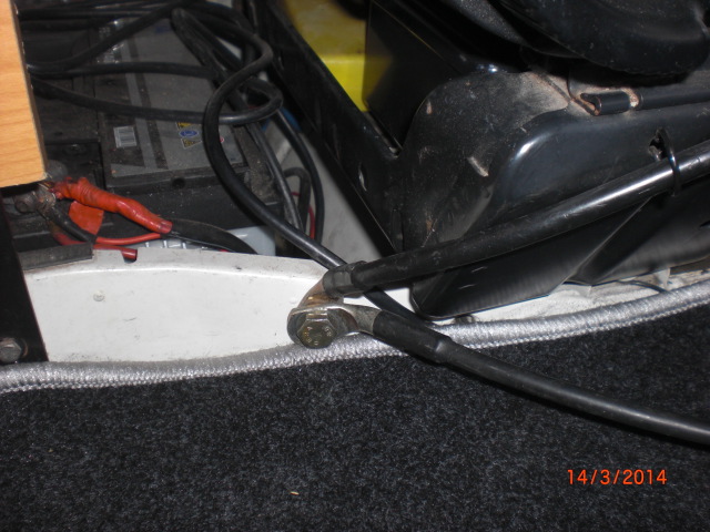

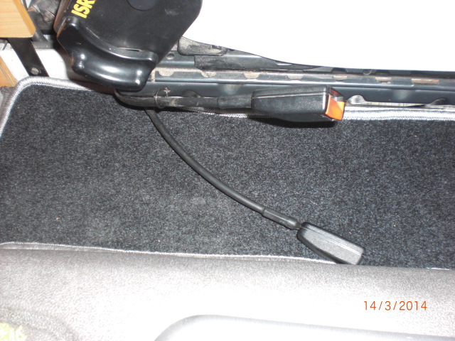

Beitragvon Kleberwurst » Freitag 14. März 2014, 18:35
Sodele, dank dem Fabian hat sich mein Problem nun gelöst!
Anbei die Fotos, leider ohne Hund, die ist unpäßlich ;-)
Jetzt brauche ich nur noch einen Beifahrer, damit das ganze auch einen Sinn hatte :grin:
Vielen lieben Dank nochmals an den Fabian!

Beitragvon LTfahrer » Freitag 14. März 2014, 22:24
hallo
falls mal einer fragt: die befestigung für die zweite gurtpeitsche ist ca. 5 cm weiter vorne.

Beitragvon Micha-Schrauber » Samstag 15. März 2014, 00:58
Kleberwurst hat geschrieben:Sodele, dank dem Fabian hat sich mein Problem nun gelöst!.....neee nicht wiklich.....
Anbei die Fotos, leider ohne Hund, die ist unpäßlich ;-) .....das " Patent " ist nicht gut....weil es tatsächlich die Jenny zur Seite zieht....zu Dir hin....beim Bremsen....ich habe eine bessere Idee....wo die Befestigung tatsächlich mittig unter der der Motorhaube rauskommt....machen wir dann gleich mit.....*gg*..!!! (...ohne was kaputt zu machen, und jederzeit " reversiebel "...*gg*..)
Jetzt brauche ich nur noch einen Beifahrer, damit das ganze auch einen Sinn hatte :grin: ....der ist doch schon gefunden....*gg*... :oops: :roll:
Lieben Gruß,
ein Ps.....ausserdem dürfen keine zwei Gurtpeitschen an einer Befestigungsschraube angeschraubt werden....auch wenn die eine nur für einen kleinen leichten süssen Hund ist....*gg*....5 cm weiter vorne wäre ein zusätzlicher original Befestigungspunkt, wie Tiemo schon schreibt, für die zweite Gurtpeitsche, aber es wird ja eh nochmal geändert...*gg*....

Beitragvon Cologne LT » Sonntag 16. März 2014, 11:59
Was ist das denn für ein Loch ca. 5cm vor der Befestigung deiner Gurtpeitschen, auf dem Foto unterhalb der schwarzen Sitzkonsole?
Bei meinem LT ist dort eine zweite Aufnahme (Loch mit eingeschweißtem Gewinde). Dort darfst Du aber nur die passende Schraube (irgendwas zöllisches und keinesfalls metrisches) einschrauben.

.....eben Schätzelein.....guten Morgen übrigens.....mach Dir nicht die Mühe einen Befestigungspunkt zu suchen, den Du eh nicht findest.....weil er mehr als 5 cm von dem anderen weg ist....also für Blondinen " unauffindbar "....*gg*...*duck*......!!
Mal Spass bei Seite, so wie das auf Deinem Photo aussieht ist das der schwarze Punkt etwas weiter vor der Verschraubung, und es ist dort meistens eine Plastikschraube als Verschluß eingeschraubt, damit bei Nichtbenutzung das Gurtgewinde nicht verschmutzt oder beschädigt wird.
Aber wie gesagt...es wird eh eine andere Lösung werden, und dann brauchen wir die zweit Verschraubung eh nicht....und in der Tat, es sind spezielle Gurtschrauben mit einem Feingewinde...also bitte keine anderen versuchen reinzudrehen...!!!!!!
