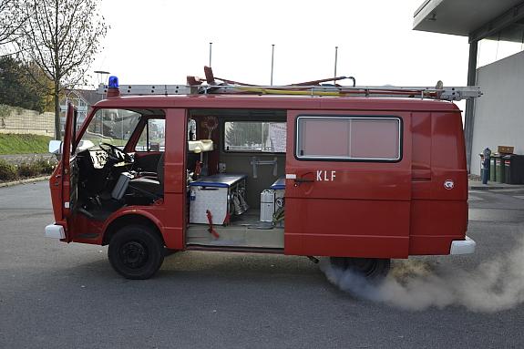

Hallo LT-Freunde,
Frage: ich habe einen alten Feuerwehr-LT35 (anbei Foto) . der steht allerdings so hoch da, wie ein Geländewagen. Ich wollte fragen, ob es tipps gibt, wie man den LT35 tieferlegen könnte ? sportlich tief !! ;-)) so gute 10-15cm tiefer wär schon fein !
Freue mich auf eine antwort !
Danke roman

Hallo Roman,
in der Regel ist das bei den Feuerwehr LT so, da sie immer schwer mit Ausrüstung beladen sind, haben sie die stärkste Federvarinte verbaut, sowohl vorne wie hinten.
Wenn der LT nun stark " gewichtserleichtert " wird, ist das Eigengewicht kaum in der Lage die Federn zusammenzudrücken, und der LT steht sozusagen am oberen Ende seines Federwegs und ist deswegen so " hochbeinig ".
Für vorne gibt es drei verschiedene Federn mit verschiedenen Kennlienien, d.h. Härten, und " weichere " Federn drücken den LT durch sein Eigengewicht weiter runter, u. der Komfort erhöht sich auch. Hinten wie schon geschrieben, kann man entweder ein Federblatt rausnehmen, was aber auch mit weiteren Veränderungen einher geht, oder ein anderes Federpaket mit einem Blatt weniger einbauen, womit auch da der Lt tiefer kommt.
Im Nachbarforum dem LT-Forum, Link findest Du links, gibt es ein Wiki, in dem alles über Federn genau erklärt wird und wie das umgebaut wird.
