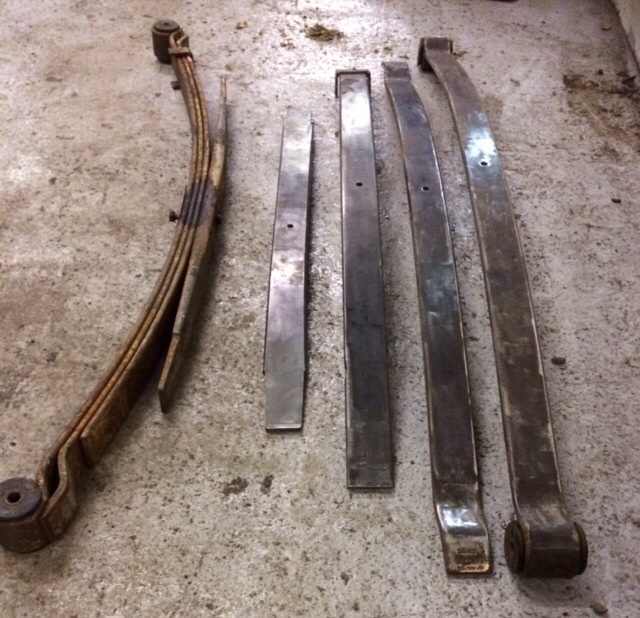

Beitragvon Roebyy » Sonntag 22. Dezember 2013, 01:49
Ich hab da schon mal angefangen!
Danke Stefan aus NRW und Cora21 für den erstklassigen Forumstransport! ;-)
Gruß Roebyy

Beitragvon Roebyy » Sonntag 22. Dezember 2013, 13:01
Gar nicht so einfach mein Plan.
Ich habe die Blattfeder-Bolzen mit einer Schlüsselweite von 19mm unter dem RMB.
Das deutet auf einen 12mm Bolzen hin.
Nun finde ich aber Buchsen mit 12 und 14mm Innendurchmesser und die von dem neuen gebrauchten Federpaket haben 14mm Innendurchmesser.
Wie bekomme ich denn nun raus, wie dick der Bolzen in meinem RMB tatsächlich ist? Sehen werde ich den ja erst, wenn der LT aufgebockt ist und die neuen drunter sollen.
Sollte ich den 12mm Innendurchmesser in meinen Buchsen haben, dann muss ich die oberste Lage ja weiter verwenden.
Sind die Buchsen im Rahmen gleich?
Gruß Roebyy
