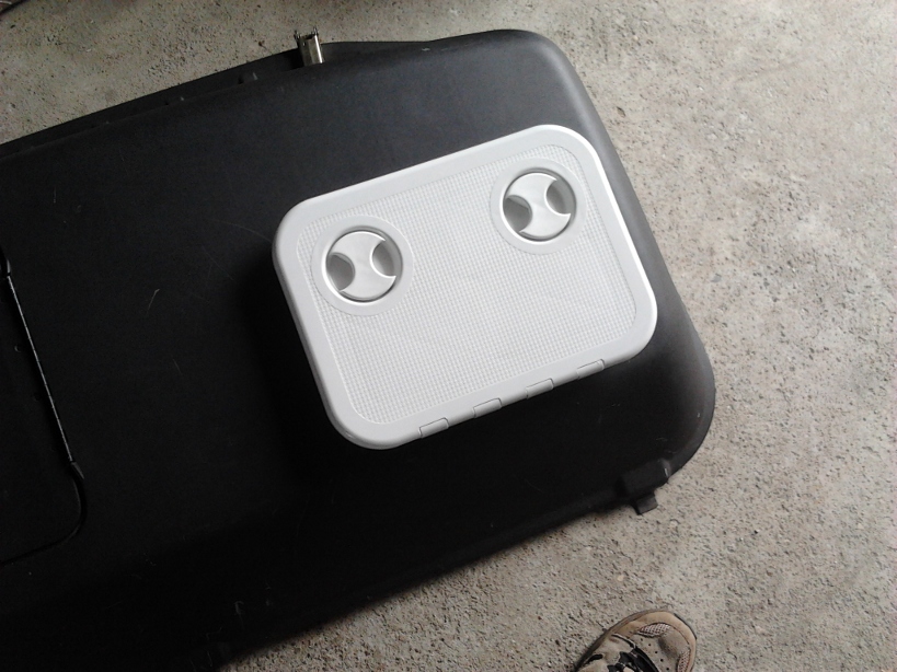

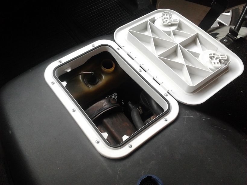

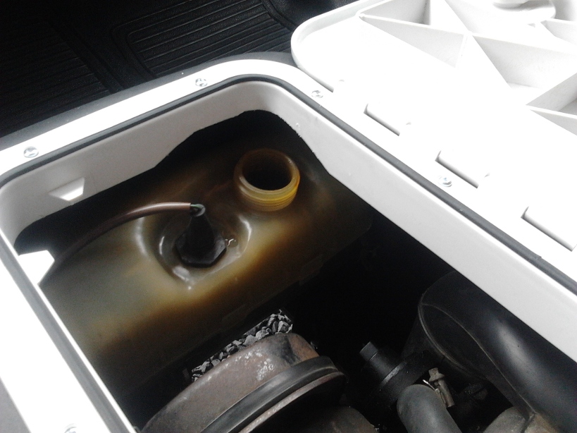

Ich hatte genug davon, die schwere Motorhaube immer wieder hochkannt und riskant in's Fahrerhaus zu stellen, wenn ich nur das Kühlwasser kontrollieren wollte. Nach langer Suche nach einer Motorhaube mit zwei Service-Klappen habe ich dann kurzerhand eine zweite Klappe selbst eingebaut. Hier die Bilder:
PS: Was wird die H-Zuslassung sagen?

Schneidest du dann die Dämmmatte ebenfalls aus? Hab leider grad meinen LT nicht neben mir aber ich könnt schwören, dass die Doppelsitzbank sich daran etwas "zwicken" wird. :-o Hast du da genügend Platz, dass man die dennoch richtig einrasten lassen kann?

Also wenn ich bedenke wie heiß meine Haube mitunter wird......frage ich mich wie lange der Kunststoff der neuen Klappe das mitmacht.
Für´s H ist das wohl eher kein Thema.

Ja sicher, aber ich kann ja kein Wasser in die Kontroll-Leuchte schütten ;-) Er ist ein wenig durstig, wie ich... :grin:
Der Kunststoff bleibt in der Form. Die Temperatur scheint kein Problem zu sein. Ich hatte auch Bedenken, als ich die Dicke der Dämmplatte gesehen habe, aber auch schalltechnisch kein Problem.
