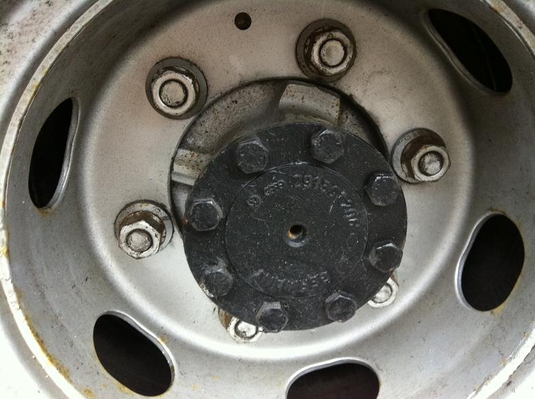

Hallo Gemeinde,
ich habe eine technische Frage zum wechseln der Radbefestigungsbolzen.
Ich würde diese gerne gegen etwas längere austauschen und evtl. noch eine Distanzscheibe zwischen die Zwillingsachse zu verbauen.
Im jetzigen Zustand ist das leider nicht möglich, da das Gewinde des Radbefestigungsbolzen am Ende ist.
Mein Plan ist, (baue gerade auf 16 Zoll um) das äußere Rad noch etwas herauszustellen. Beim Testaufbau habe ich gemessen, dass noch ca. 3 cm Platz im Radkasten sind, bis Teile des Profils zu sehen sind.
Ich würde daher gerne hinten ca 20mm ausstellen und vorne 10mm weiter ausstellen.. ;-)
Habe mir überlegt die Diztanzplatten aus den 14 Zoll Felgen zu bauen (Aufnahme herausschneiden, hübsch machen und einbauen) Das ganze soll dann natürlich TÜV segen bekommen... Würde das dann erstmal mit dem Tüv besprechen, ob er das einträgt.
Da ich diAufnahme der alten Felge nehmen sollte es auch keine Probleme mit der Zentrierung der Felge geben.
Die Stärke der Aufnahme einer Felge ist 9mm.
Jetzt meine Frage,
hat jemand von Euch die Bolzen schon mal gewechselt oder gar längere verbaut? Das mit dem Auspressen sollte wohl kein Problem sein (10t Presse vorhanden).
Habe schon nach Bolzen gesucht jedoch nichts gefunden.
Die verbauten haben ein M18 Gewinde (Schlüsselweite 27). Wo bekommt am solche Radbefestigungsbolzen? Sind die vom 4x4 evtl länger als bei den großen mit Zwillingsachse?
Freue mich auf Eure Meinungen

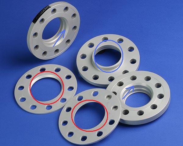

Durch google-Suche habe ich jetzt Distanzscheiben mit Zentrierringen gefunden. Könnte man sich evtl. anfertigen lassen. Dann auch gleich in der Wunschgröße. Hier ist z.B eine Firma, die so etwas anbietet. Gibt aber noch viele andere, die ich gefunden habe...
http://www.leven-tuning.de/distanzschei ... nzscheiben
Werde die dort mal anschreiben und erfragen, ob die soetwas (am besten gleich mit Gutachten) bauen können?
Könnte mir jeman nochmal den genauen Lochkreis geben?
Ist 205x6 richtig? und Mitteldurchmesser 160mm?
Hier noch ein Bild, wie eine Distanzscheibe mit Zentrierring aussehen könnte...

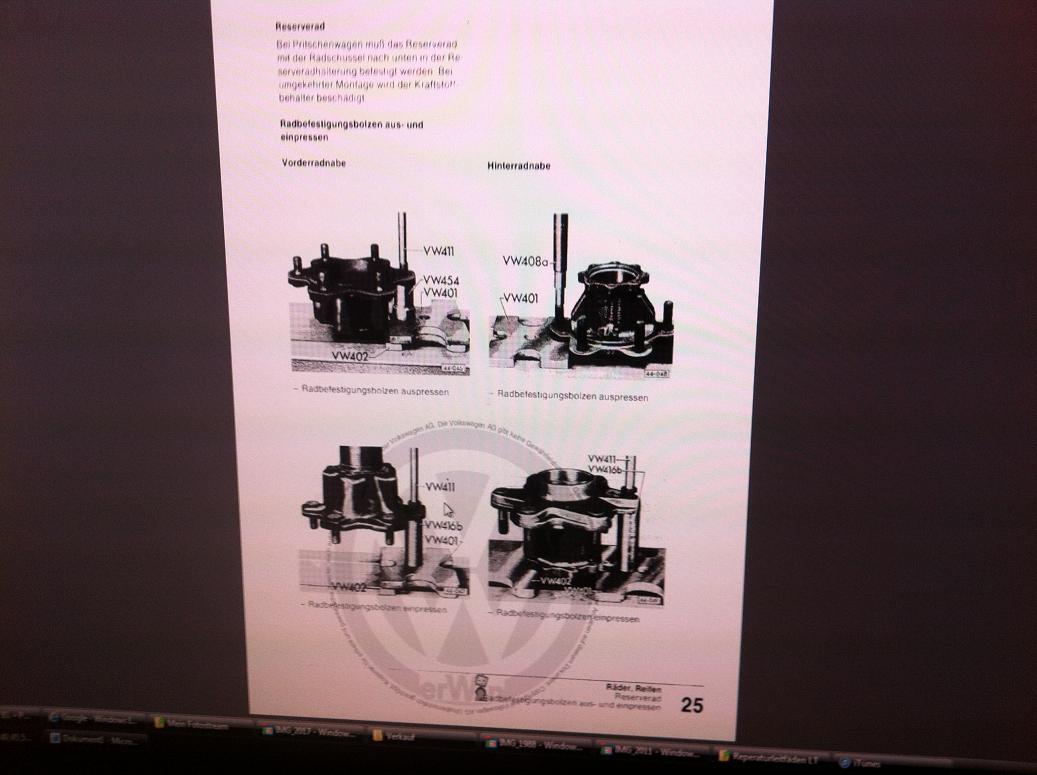

Die Radbolzen sind im ausgebauten Zustand mit einer Werkstattpresse auszupressen und ebenfalls einzupressen. Beim Einbau darauf achten, dass der Bund unbedingt fest anliegt. Beim Pressen sind entsprechende stabile Unterlagen zu verwenden.
Beim Schlagen mit dem Hammer ist das Gleiche bezüglich der stabilen Unterlagen zu beachten. Die Radnabe muss ausgebaut werden, damit die Rad lager nicht beschädigt werden. Die Bundbolzen müssen beim Einbau unbedingt fest anliegen.
Wenn Du unbedingt die Bundbolzen tauschen möchtest, nehme eine Werkstattpresse und schlage nicht mit dem Hammer. Ich weiß von was ich rede, ich habe beide Möglichkeiten mehrfach ausgeführt.

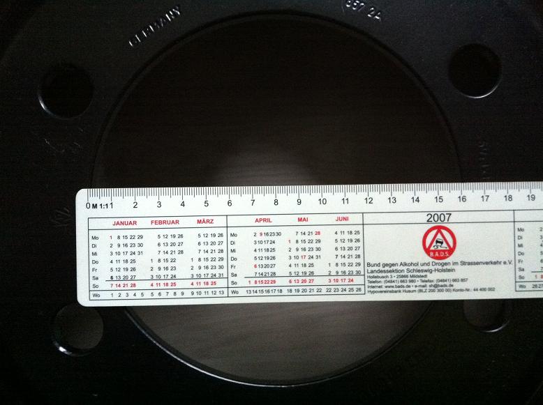

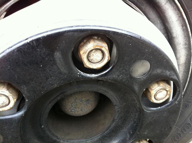

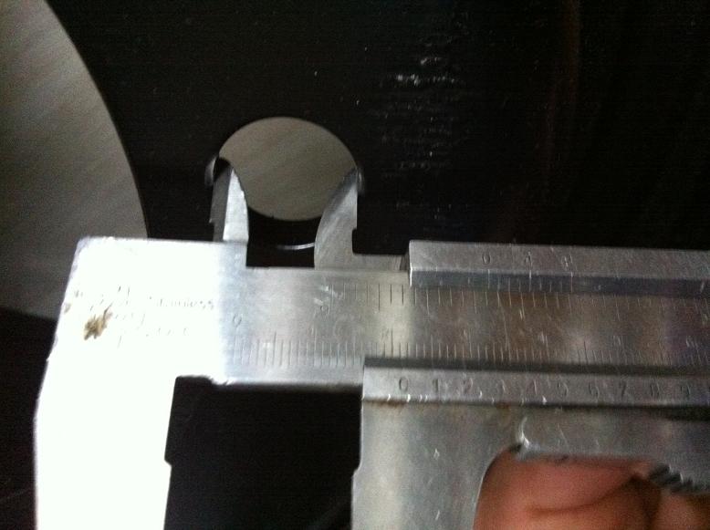

Beitragvon Core » Montag 25. Februar 2013, 20:41
Hallo Gemeinde,
es gibt Neuigkeiten...
Erstmeinmal Danke Marc für Deine Einschätzung und Meinung.
Ich denke ich werde (wenn es soweit kommt es mal vorsichtig mit einem Hammer (mit Mutter auf Bolzen) versuchen. wenn sie schwer rausgehen, oder mir das vom Gefühl her zu heftig wird, dann mach ich es mit der Presse...
Aber evtl gibt es auch noch eine andere Möglichkeit.

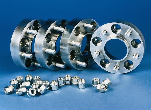

Ich habe heute eine Umfassende Mail von:
http://www.hofmann-spurverbreiterungen.de/
bekommen, wo ich gestern noch eine Anfrage gestellt habe. Jemand aus dem Vertrieb hat mich dirket heute Vormittag angerufen und mit mir das Vorhaben durchgesprochen... "Was für ein Service" :TOP:
Die Firma stellt die Verbreiterungen selber her. Genau so und wie man es haben möchte.
Sie haben auch schon Spurverbreiterungen mit dem Lochkreis 205x6 hergestellt und es gibt dafür ein entsprechendes Festigkeitsgutachten vom TÜV. Das Gutachten für 205x6 ist für eine Breite bis maximal 60 mm Verbreiterung. Die genaue Stärke kann frei gewählt werden, muss jedoch mindesten 25mm haben.
Die Firma baut die Platten so, dass die Platte mit den bestehenden Bolzen verschraubt werden, und dann die Räder praktisch auf das Distanzplatte angeschraubt werden, die wiederum 6 eigene Stehbolzen hat. Eigentlich ein ganz einfaches System.
Die Zentrierung findet dann auf dem Distanzstück satt. Die Zentrierungstiefe (z.B. für Zwillingsbereifung ist wählbar und wird dann dementsprechend angepasse. Bräuchte dann hinten ca. 20mm Zentrierug und Vorne 10 mm Zentrierung. (Die felgen habe eine Aufnahmestärke von 9mm)
Nun ist das Problem, dass die Bolzen ziemlich weit rausstehen (die Bolzen dürfen ja nicht länger sein wie die Distanzscheibe, da sich sonst das rad ja nicht montieren lässt)
Möglichkeit wäre die Bolzen zu kürzen, oder einfach so dicke Platten zu nehmen, dass sie nicht mehr überstehen.... 8-) :grin:
Mal sehne...
Hier die aktuellen Maße:
Bolzenlänge:
Hinterachse:
Es sind M18 Radbefestigungsbolzen mit der Gesamtlänge von 70mm verbaut. (18x1,5x70mm)
Davon sind ca 43mm sichtbar (die aus der Bremstrommel rausstehen)
Vorderachse:
Es sind M18 Radbefestigungsbolzen mit einer Gesamtlänge von 48,5mm verbaut. (18x1,5x48,5)
Davon sind ca. 35 mm sichtbar (die aus der Bremstrommel rausstehen)
Würde daher eine Spurverbreiterung von:
Vorne: 40mm und
Hinten: 50mm
ergeben... :-o
Das wird dann ziemlich breit... :roll:
Dann muss natürlich noch was an den Radhäusren gemacht werden... :-? Aber wenn man schon mal dabei ist...
Das Fahrzeug wird sowieso Anfang nächster Woche zum lackieren vorbereitet und an den vorderen Kotflügeln muss ja sowieso noch die Hintere Ecke bearbeitet werden... Dann könnta man auch gleich die Kanten bördeln (wenn das überhaut reichen würde)
Die 4x4 haben doch so eine Gummiabdeckung verbaut. Wäre auch eine Alternative... Aber wenn ich das aus eigenem Fahrzeugblech hinbekommen, würde ich lieber die Kanten umlegen... :oops:
Würde mich noch über die eine oder andere meinung über das Thema freuen...
Ach so:
Passende radbolzen (Verlängert) habe ich gefunden... kosten ca 10€ das stück, was bei 24 Bolzen auch schon mal eine Hausnummer ist...
Na, erstmal noch in Ruhe überlegen...
Viele grüße Manfred

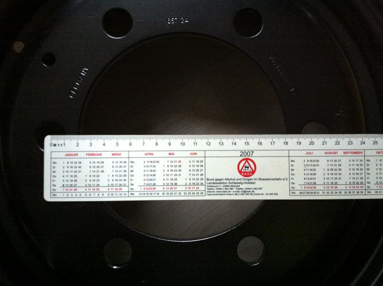

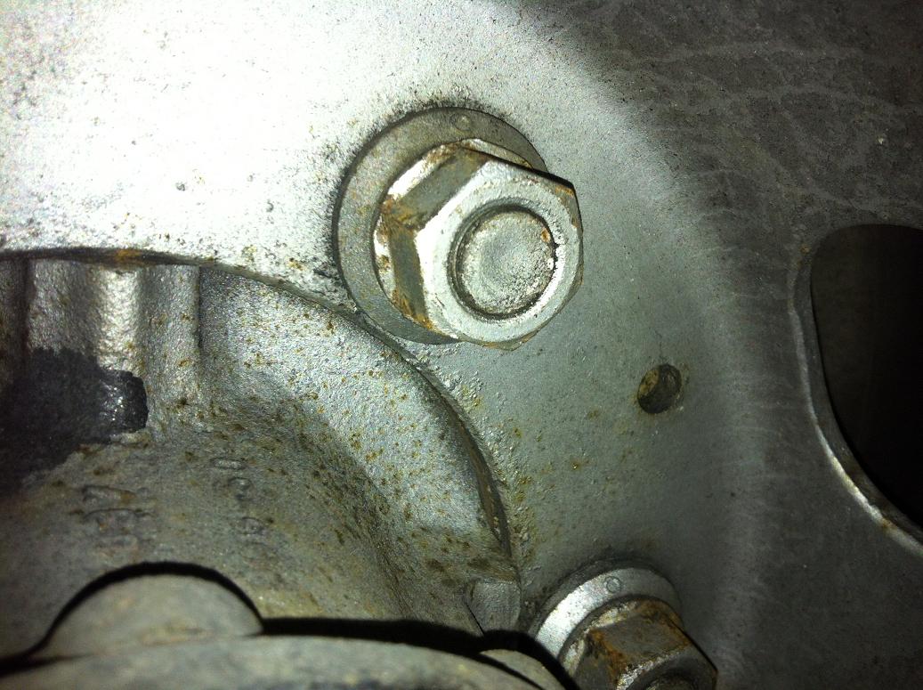

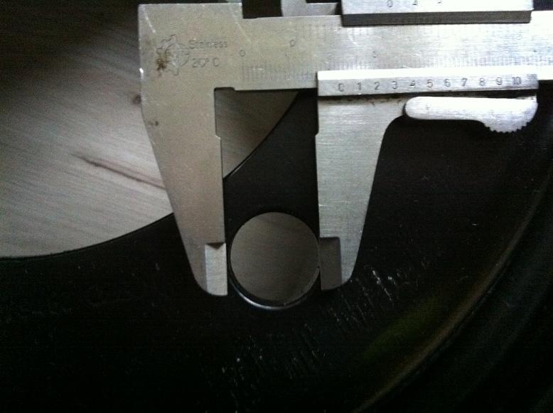

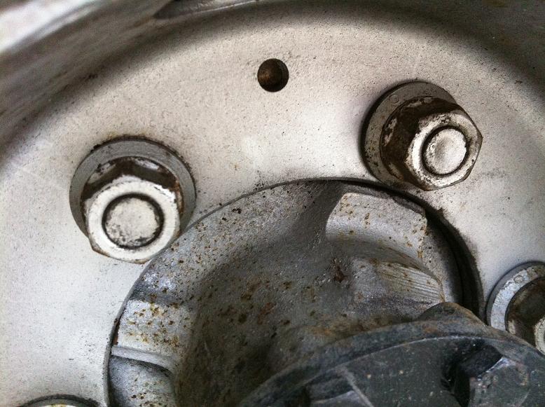

Noch ein paar Bilder
Bild Spurverbreiterungen.jpg (53 KiB) 7578-mal betrachtet
Zwillingsbereifung Zentrierung.JPG (96.76 KiB) 7577-mal betrachtet
Durchmesser Felge für Bolzen 1.JPG (51.56 KiB) 7570-mal betrachtet
Durchmesser Bolzenaufnahme Felge 2.JPG (53.29 KiB) 7571-mal betrachtet

Ich habe stets am Fahrzeug ausgebaut und auf eine feste Unterlage gelegt, wenn ich Radbolzen geschlagen habe. Im eingebauten Zustand federt die Aufhängung viel zu stark. Außerdem wird das Radlager, wie bereits geschrieben, stark in Mitleidenschaft gezogen. Ein Radlagerschaden muss sich nicht ankündigen, es kann auch ohne Vorwarnung ein Lager defekt gehen und dadurch ein Rad verloren gehen. Das ist nicht lustig.
Mein Rat nochmals, Du hast Teile eines Rep leit fadens eingestellt, halte Dich daran. Die Kollegen von VW haben sich etwas dabei gedacht.
Das Schlagen der Radbolzen im eingebauten Zustand halte ich für eine nicht fachgerechte Reparatur.

Da gibts ne Spezialpresse zum Pressen im eingebauten Zustand, VW Werkzeug NRxxxx, nur welcher Betrieb hat sowas noch?
