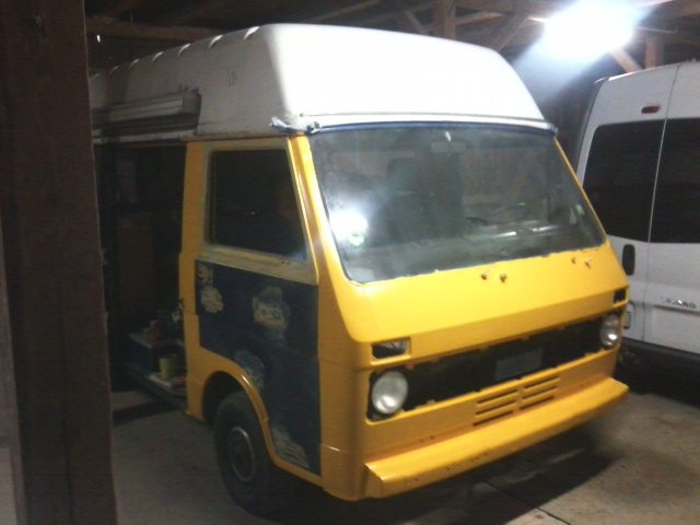

So sah er nach ersten kleinen Handgriffen im November aus:
Foto0051 Klein.JPG (43.26 KiB) 3675-mal betrachtet

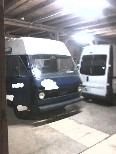

Nach viel schleifen per Hand sah er dann Anfang Januar so aus:
Inzwischen ist auch die Beifahrertür abgeschliffen und mit der Schiebetür habe ich auch schon angefangen.
Da ich ein paar Bilder verbummelt habe, sieht man nicht das nach dem Schleifen erst mit BranthoKorrux Nitrofest in rot und dann erst Branthokorrux Nitrofest in Gelb gestrichen wurde. So konnte ich genau sehen wo schon was war und wo nicht.
Unter den "schönen" Wolken sind natürlich Rostnester - ich hatte es schon geahnt. Für diese Stellen habe ich Konvermi benutzt.
Der Decklack wird Pastellorange RAL2003
