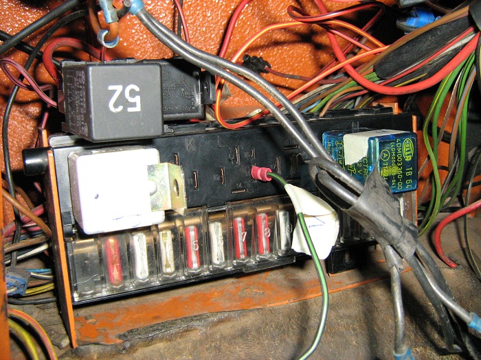

Ach, ist ja witzig, ich habe wahrscheinlich gerade das gleiche Problem, nur passt das Schaltbild nicht so ganz zu meinem LT... :)
Auch ist bei mir wohl nicht das typische Relais verbaut, sondern eins mit der Zahl 52. Und daneben steckt noch eins (ohne Nummer, hat aber als Schaltbild einen Teil des Vorglührelais mit den Kontakten 30, 85, 86 und 87). Dazu muss ich sagen, dass hinten noch eine Standheizung verbaut ist, die vielleicht der Schuldige für den komischen Aufbau ist (die tut's aber).
Meine Abweichungen (unvollständig aus dem Kopf notiert):
Ich hab ein Kabel vom Relais 50 auf C10, aber am Kontakt E17 ist kein Kabel.
Relais 85 geht auf 85 an dem Ding daneben - und sonst nirgendwo hin, Masse ist da aber drauf, jedenfalls kann ich zwischen 30 und 85 am Vorglührelais eine Spannung von gut 12V messen.
In der Schlüsselstellung "Zündung" kommen am Kontakt 86 des Relais nur ein paar Volt an, ich könnte mich aber auch etwas vermessen haben, weil mein Messgerät leider keine Klemmen hat und ich mit den "Picksern" nicht immer einen guten Kontakt bekomme. Aber da ich das Relais nicht klicken höre und der Anlasser ja keinen Mucks gibt, könnte es stimmen.
Ach ja, eine Vorglühlampe in der Schalttafel habe ich auch nicht...
Mein Vorbesitzer war wohl kreativ, bisher gab's aber keine Probleme. Und ein Versuch am letzten Wochenende mit einer frischen Batterie war auch erfolgreich (weshalb die alte, die schon ein paar Jahre auf dem Buckel hatte, entsorgt wurde). Aber jetzt will er mit der neuen auch nicht mehr.
Die Kontakte an der Zentralelektrik sahen eigentlich gut aus, aber es kann gut sein, dass die Kabel nicht mehr so das wahre sind. Ich werde morgen mal meinen Fachmann (aka Schwiegervater) einen Blick drauf werfen lassen, der weiß auch, ob die Kabel getauscht werden müssen.
Gibt es eventuell noch "ältere" Schaltpläne? Mein LT ist von 1978... Keine Ahnung, ob sich da was verändert hat oder der Selbstbau daran Schuld ist, das manches so anders verkabelt ist. :)

Wenn du dran bist und ihr mit dem Problem nicht weiter kommt, mach doch mal ein Foto von der ZE mit gesteckten Relais und poste es hier. Vielleicht kann ich mir einen Reim drauf machen. Ist dein LT denn ein Diesel? Vielleicht wurde er auch nachträglich zum Diesel umgebaut, wenn er keine Vorglüh-Lampe im Cockpit (sicher ein "Tittentacho", oder?) hat.
Die ZE der älteren LT ist elektrisch kompatibel zu den neuen, und damit auch die in den Steckplätzen eingesteckten Relais. Ich vermute aber, dass deine "Relais 52" und das unbeschriftete Relais nicht in der unteren Reihe direkt in der ZE sitzen, sondern in angesteckten Sockeln eine Reihe darüber.
Frühe LT hatten manchmal noch so seltsame Relais wie ein Lichtrelais (in der ZE ganz links) und Anlasser-Relais (meist aber nicht in der ZE, sondern in der Nähe der Batterie verbaut). Außerdem hat dein LT mit der Standheizung bestimmt auch eine Zweitbatterie mit entsprechendem Trennrelais.
Dein unbeschriftetes Relais ist den Kontakten nach ein einfaches Lastrelais ohne irgendwelche Besonderheiten, könnte ein Trennrelais für die Zweitbatterie sein, aber auch ein Anlasser-Relais.
Ansonsten habe ich Zugriff auf Schaltpläne alter LT, nur darf man solches Material ja nicht veröffentlichen. Daher (und aus anderen Gründen) habe ich eine Menge Schaltpläne selbst erstellt.

Und ja, ich hab ganz links auf J ein Relais für das Licht sitzen und auf N ist wohl das Blinker-Relais. Dann ist da noch die Wischerbrücke und Nr. 52 und das andere Relais sitzen oberhalb der ZE.
Anlasser-Relais finde ich nicht, bei der Batterie ist nichts offensichtlich verbaut.
An den vorderen Kontaken L16 und M17 hängen auch noch zwei Kabel, das eine ist für den elektrischen Fahrersitz, das andere wahrscheinlich für den Kompressor unterm Beifahrersitz.
Hier sind zwar keine Bilder von der gesamten ZE, aber da sieht man die Kontakte der alten ZE, die ich mittlerweile durch eine andere gebrauchte mit wesentlich schöneren Kontakten ersetzt habe.
Und da sieht man auch das Problem, warum mein Licht nicht so richtig wollte... Wie schwierig ist es eigentlich, die Stecker A und C zu ersetzen bzw. den einen Kontakt? Wie heißen die Dinger überhaupt oder kann man die "Hülsen" am Kabel auch so bekommen? (Licht geht momentan allerdings, den Schalter hab ich auch mal auseinander gebaut und gereinigt, der war zu dreckig).

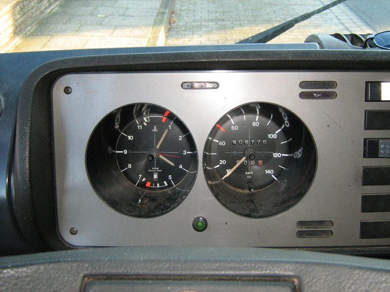

Erst mal die Bilder:
Cockpit, die 408Tkm stimmen nicht, die Kilometeranzeige dreht sich schon seit ein paar Jahren nicht mehr...
Relais "52", rechts daneben das kleine Anlasser-Relais
Die Sicherung für das linke Abblendlicht hab ich entfernt, weil ich den linken Scheinwerfer mit dem rechten parallel geschaltet hab (deshalb auch die große Sicherung in Platz 2). Ich könnte im Winter noch mal probieren, ob ich A19 soweit wieder sauber kriege, dass genug Saft zum Scheinwerfer kommt. Der wollte nämlich nicht immer.
Der Perkins war früher drin, jetzt ist es ein CP (oder ist CP = Perkins?).
Ich hab mal ein wenig Detektiv gespielt und bin den Kabeln nachgelaufen.
Vom Zünd-Anlass-Schalter (ZAS) geht ein schwarzes Kabel vom Kontakt 15 über E2/A12 auf Anschluss 86 von Relais 52, ein braunes Kabel dann verbindet 85 mit 85 des anderen Relais (das ist dann doch das Anlasser-Relais ist, wie ich herausgefunden habe). 86 vom Anlasser-Relais (AR) geht mit einem rot/schwarzem Kabel an die 50 des ZAS.
87 von Relais 52 geht zu den Glühkerzen (2x dickes rot/weißes), 87 vom Anlasser-Relais zum Anlasser (dickes rot/schwarzes). So weit so gut.
Kontakt 50 von Relais 52 geht an C10, E17 ist bei allerdings nicht belegt. Das blau/weiße am Kontakt T gibt es auch, wo das hingeht weiß ich aber nicht genau...
Heute konnte ich ihn starten, indem ich mit einem Starthilfekabel Batterie und Glühkerzen miteinander verbunden habe und dann am Anlasser den Magnetschalter mit einem dicken Schraubendreher überbrückt habe (hat mein alter Schwiegervater so gemacht, ich bin nicht Schuld...). Läuft soweit und lädt sogar die Batterie.
Mein Problem: Glührelais wird nicht geschaltet und versuche ich zu starten, geht nur die Batterielampe aus und nichts passiert.
In der Zündstellung hab ich an Ausgang 87 vom Glührelais keine Spannung gemessen.
Am Kontakt 86 (der von 15 der ZAS gespeist wird) kommen 12V an, bei 85 kommen aber nur 7,8V raus.
Am ZAS liegen bei Zündung am Kontakt 50 auch die verräterischen 7,8V an, starte ich, springt er auf gute 12V.
So wirklich schalten fühle und höre ich die Relais nicht.
Und nun die Quizfrage: Wo ist der Gremlin? :)
Ist eins von den Relais defekt oder gar beide? Oder vielleicht der Zünd-Anlass-Schalter?
Oder was ganz anderes...?
(ich versuche nur das, was ich im Wiki usw. gelesen habe, hier irgendwie drum rum zu wickeln)
Lars.

Beitragvon tiemo » Donnerstag 4. Oktober 2012, 23:59
Hallo Lars!
Lars Hanisch hat geschrieben:Der Perkins war früher drin, jetzt ist es ein CP (oder ist CP = Perkins?).
Nee, Perkins ist CG. Nun hast du einen 6-Zylinder.
Lars Hanisch hat geschrieben:Ich hab mal ein wenig Detektiv gespielt und bin den Kabeln nachgelaufen.
Ich hab auch mal Detektiv gespielt und versucht, deinen Ausführungen zu folgen... ;-)
Lars Hanisch hat geschrieben:Vom Zünd-Anlass-Schalter (ZAS) geht ein schwarzes Kabel vom Kontakt 15 über E2/A12 auf Anschluss 86 von Relais 52,
Das ist die normale Schaltung der Glühanlage.
Lars Hanisch hat geschrieben:ein braunes Kabel dann verbindet 85 mit 85 des anderen Relais (das ist dann doch das Anlasser-Relais ist, wie ich herausgefunden habe). 86 vom Anlasser-Relais (AR) geht mit einem rot/schwarzem Kabel an die 50 des ZAS.
So, und hier stimmt glaub ich was nicht. Das braune Kabel sollte auf jeden Fall irgendwo noch an Masse gehen. Nur hat dein LT ja bislang klaglos funktioniert - was kann da also los sein? Könnte es sein, dass aus irgendeiner Vercrimpung ein braunes Kabelende rausgeflogen ist, das mit dem Massestern rechts unterhalb der ZE verbunden ist? Gehe mal alle von dort startenden Kabel durch, ob da ein loses Ende dabei ist.
Lars Hanisch hat geschrieben:87 von Relais 52 geht zu den Glühkerzen (2x dickes rot/weißes), 87 vom Anlasser-Relais zum Anlasser (dickes rot/schwarzes). So weit so gut.
Sehe ich auch so...
Lars Hanisch hat geschrieben:Kontakt 50 von Relais 52 geht an C10, E17 ist bei allerdings nicht belegt. Das blau/weiße am Kontakt T gibt es auch, wo das hingeht weiß ich aber nicht genau...
Prinzipiell arbeitet das Relais auch, wenn sein Kontakt "50" nicht belegt ist. Über diesen wird das Nachglühen initiiert. Ich vermute mal, dass Relais 52 sowieso nur 5 Sekunden Nachglühdauer hat, insofern ist die Funktion also zu verschmerzen. Zumal das Relais normalerweise Bereitschaftsglühen macht, bis ein Impuls an "50" ankommt.
Lars Hanisch hat geschrieben:Heute konnte ich ihn starten, indem ich mit einem Starthilfekabel Batterie und Glühkerzen miteinander verbunden habe und dann am Anlasser den Magnetschalter mit einem dicken Schraubendreher überbrückt habe (hat mein alter Schwiegervater so gemacht, ich bin nicht Schuld...). Läuft soweit und lädt sogar die Batterie.
Das zeigt, dass prinzipiell Anlasser und Glühkerzen funktionsfähig sind - wenn man sie lässt...
Lars Hanisch hat geschrieben:Mein Problem: Glührelais wird nicht geschaltet und versuche ich zu starten, geht nur die Batterielampe aus und nichts passiert.
Ich vermute, das Relais kann nichts machen, weil es keine vernünftige Masseverbindung hat, siehe im Folgenden:
Lars Hanisch hat geschrieben:Am Kontakt 86 (der von 15 der ZAS gespeist wird) kommen 12V an, bei 85 kommen aber nur 7,8V raus.
Die ca. 7.5V ergeben sich meiner Ansicht nach daraus, dass in dem Betriebszustand das Glührelais über +12V gespeist wird, sein Masseanschluss aber in der Luft hängt. Die Elektronik schluckt etwa die halbe Betriebsspannung, der Rest liegt an der Verbindung zur anderen Relaisspule am Anlasserrelais an. Dessen Kontakt 86 ist mit dem ZAS Kontakt 50 verbunden, und da kein Strom fließt, kommt die Spannung dort auch so an. Dreht man weiter auf "Anlassen", so schaltet der ZAS Klemme 30 auf die Klemme 50 und es liegen 12V an.
Lars Hanisch hat geschrieben:Und nun die Quizfrage: Wo ist der Gremlin? :)
Ich vermute die fehlende Masseverbindung. Verbinde mal die beiden Relais-Kontakte 85 über eine Sicherung mit Masse (nur zur Sicherheit, falls da doch noch ein unerkanntes "Feature" lauert... ;-)) und probiere nochmal.

Da ich neulich die ZE getauscht habe, kann es gut sein, dass da was "auf der Strecke" geblieben ist.
Die fehlende Masse ist mir auch irgendwie komisch vorgekommen, als ich die Schaltung vorhin aufgezeichnet habe. Ich verstehe zwar nicht viel von Elektrik, aber so schwierig ist das dann doch nicht. :)
Und du bist ein prima Detektiv! Und hast eine gut funktionierende Glaskugel. Meine tut's leider nur bei Computern... :)

Die fehlende Masse war's! Da wiegt das Ding schon 2,5 Tonnen und dann macht es wegen ein paar Gramm fehlenden Kupfers schlapp... :)
Nun können wir in Ruhe morgen unser wohl letztes Camping-Wochenende dieser Saison genießen.
Vielen Dank für die Hilfe!

Lars Hanisch hat geschrieben:Die fehlende Masse war's!
Danke auch dir für das Feedback! Und schön, dass er wieder starten mag.
Lars Hanisch hat geschrieben:Lars. (der sich freut, dass er in den letzten Tagen ganz viel über Autoelektrik gelernt hat)
Deine recht genaue Beschreibung der Verkabelung hat auch mir den Aufbau deines LT mit nachträglich eingebauter Glühanlage näher gebracht!
An einem Schaltplan für die Variante mit Lichtrelais arbeite ich auch. Bislang habe ich in meinen Plänen aber ein X-Kontakt-Relais, das bei dir nicht vorhanden ist.

tiemo hat geschrieben:Deine recht genaue Beschreibung der Verkabelung hat auch mir den Aufbau deines LT mit nachträglich eingebauter Glühanlage näher gebracht!
Ich bin schon gespannt. Auch wenn die ein oder andere Anleitung/Übersicht nicht zu meinem verbastelten LT passt, kann man mit ein bisschen gesunden Menschenverstand das meiste adaptieren.
