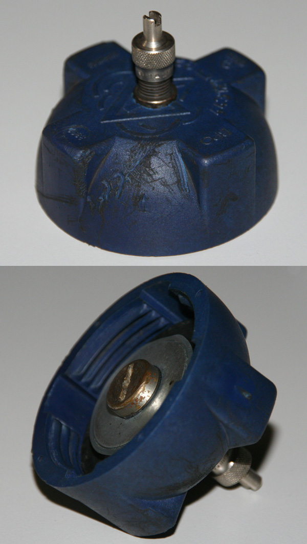

Nachdem ich mir nun mal ein kleines Abdrückwerkzeug mit Hilfe eines einschraubbaren Autoventils und einer Fahradluftpumpe gebastelt habe, ist der Kühlwasserverlust durch Undichtigkeit im System vorerst ausgeschlossen. Ich habe das System kalt unter Druck gesetzt und dann den Motor warmlaufen lassen. Nicht ein Tropfen ist zu sehen.
Vorher habe ich noch das Ölsystem auf Wasser kontrolliert. An der Ölablassschraube war der erste Tropfen ein Öltropfen. Am Peilstab nichts Auffälliges und am Öldeckel auch nicht.
Als nächstes habe ich den Ventildeckel runter genommen und die Kopfschrauben kontrolliert. Ach übrigens ist eine Metallzylinderkopfdichtung verbaut. Die äusseren Kopfschrauben liessen sich noch bequem um 45° drehen und nun heißt es heute wieder mal eine Probefahrt machen.
Als kleiner Hinweis noch. Es befinden sich kleine schwarze Linsen im Ausgleichsbehälter - die schwimmen da so rum. Was mag das sein?
Der selbst gebaute Abdrückdeckel.
