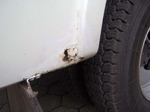

Beitragvon schraubär » Sonntag 3. April 2011, 16:07
...und unser LT braucht die ersten Schweissarbeiten. Wollte einfach nur etwas Rost wegkratzen. Naja, so kommt das dann halt. Problem ist wohl dass sich in den Ecken, konstruktionsbedingt, der Dreck sammeln kann. Habe trotz warmen Wetter, richtig feuchten Moder aus der Ecke rausgekratzt. Kommenden Samstag wird dann wohl geschweißt.

Beitragvon Anke Klute » Sonntag 3. April 2011, 17:46
Hallo schraubär,
habe letztes Jahr das gleiche gemacht,aber ich habe gleich den ganzen Radlauf gewechselt,denn kaum hast Du die Stelle zu kommt es irgendwo anders am Radlauf.

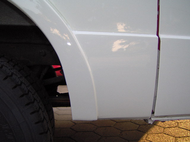

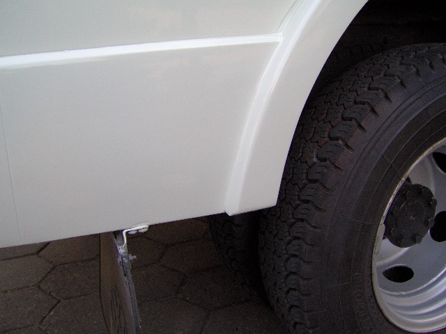

Beitragvon schraubär » Montag 18. April 2011, 19:33
So, zurück vom Lacker und alles wieder heile. Freitag geht`s in Urlaub :FREU:
Radlauf ist nicht orginal für LT(keine Ahnung für welchses Auto, lag halt so rum), sieht man am hinteren Radius. Fällt in der Realität nicht auf.
Rep-Blech stammt vom Volvo 66 und geht bis über die hintere Sicke rüber. Mit dem Radlauf verhällt es sich wie oben. Sicke ist "nachgezeichnet"

Beitragvon j.b.k » Montag 18. April 2011, 20:52
Na das ist doch SUPER geworden :TOP:

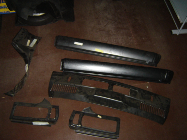

Beitragvon schraubär » Donnerstag 5. Mai 2011, 14:41
So, kann Dich beruhigen denn die Blechteile waren doch vom Volvo 240. Das habe ich an Teilen (vorläufig) gefunden, schreib am besten mal eine PN:
