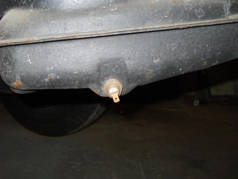

So zu deiner Frage, Öltemperatur habe ich über einen Fühler als Ölablaßschraube und für den Öldruck muß Du einen Öldruckgeber verbauen. Ist kein Problem, hier mal ein link dazu http://www.hild-tuning.de/shop/content/ ... geber.html. Bilder kann ich noch einstellen, fahre später noch zu meinem Dicken da ich noch ein bischen dran arbeiten will.

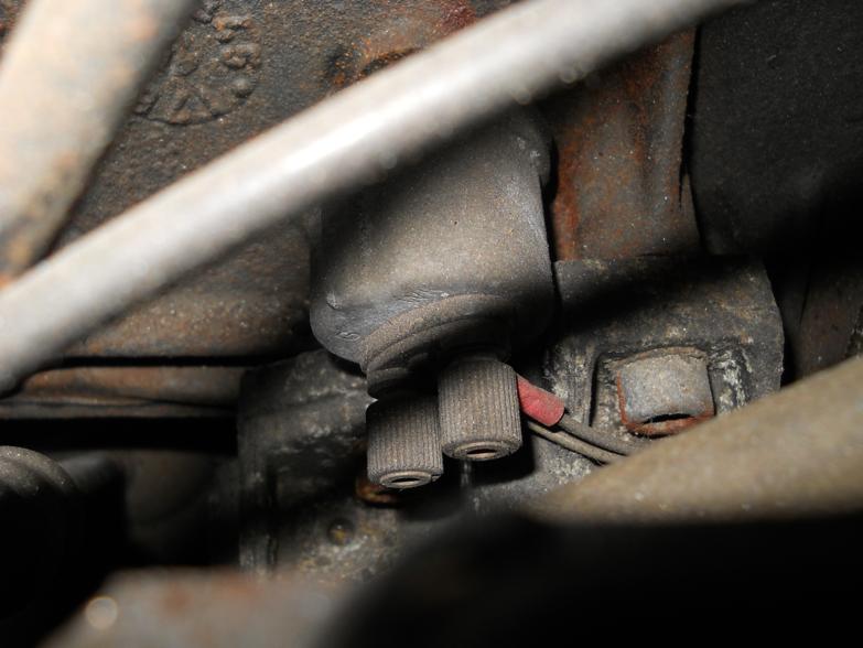

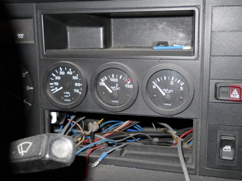

Moin, so hier einmal die Bilder:
Bild 058_783x588.jpg (42.03 KiB) 7991-mal betrachtet
Bild 056_783x588.jpg (47.72 KiB) 7989-mal betrachtet
Bild 055_783x588.jpg (49.95 KiB) 7989-mal betrachtet
Bild 054_783x588.jpg (70.17 KiB) 7993-mal betrachtet
