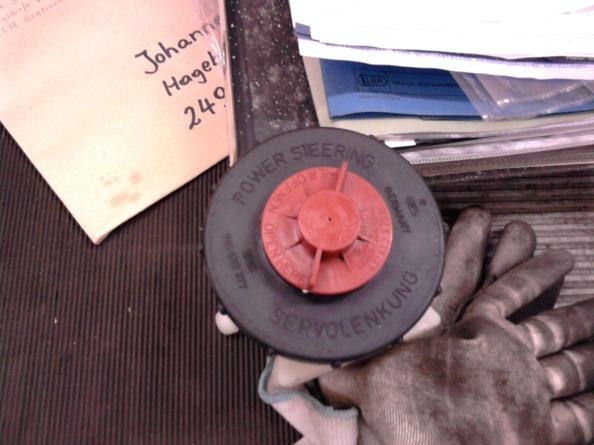

Moin, ich baue gerade meinen LT auf Servolenkung um und habe jetzt mal den Behälter sauber gemacht. Jetzt steht ja auf dem Deckel hier öffnen aber ich bekomme die rote Schraube nicht los :shock: Es geht nur der ganze Deckel jeweils los. Ist das so richtig :?: Bevor ich gewalt walten lasse, frage ich mal lieber.

Ist bei mir auch so,dürfte eigentlich richtig sein oder??

j.b.k hat geschrieben:Es geht nur der ganze Deckel jeweils los. Ist das so richtig :?: Bevor ich gewalt walten lasse, frage ich mal lieber.
Nein, das ist nicht richtig so. Im schwarzen Deckel ist noch ein Filtereinsatz, der verhindert, dass beim Nachfüllen Schmutz mit ins System kommt. Der rote Deckel ist wahrscheinlich nur zu fest angedreht worden.

Moin Tiemo, vielen Dank für deine Antwort :TOP: OK werde das denn mal heute prüfen. Melde mich dann nochmal.

da ich nun auch auf servo umgerüstet hab, kann ich dir sagen, der rote deckel geht seperat ab ;)

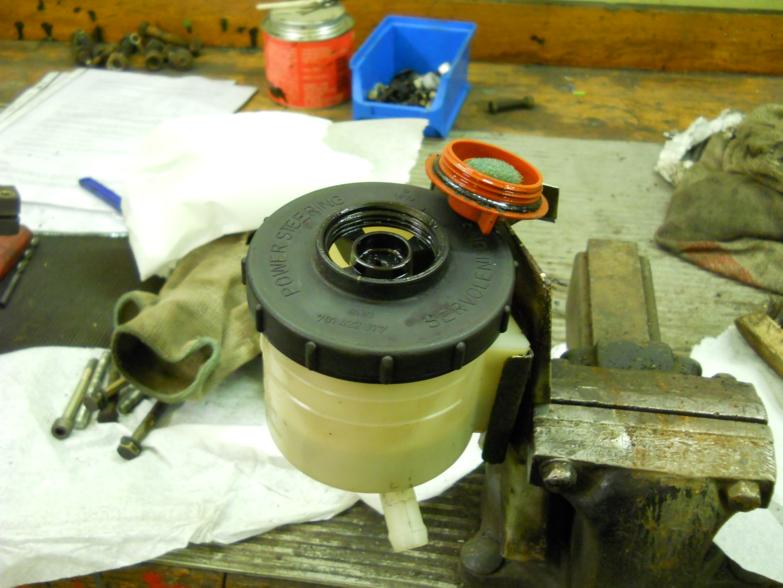

Beitragvon j.b.k » Sonntag 23. Januar 2011, 20:17
Manno, da0 hab ich ja noch vergessen. Probier ich gleich am Wochenende aus :TOP:
Re: Deckel vom Servobehälter Lenkung öffnen?
Beitragvon j.b.k » Montag 31. Januar 2011, 22:13
Jo der Deckel geht ab :FREU:
Mußte zwar mit ner dicken Rohrzange ran!!
