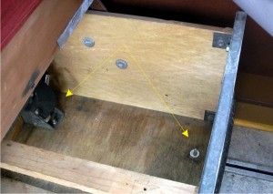

hallo stefan,
da gibt es min. 4 muttern welche die bank mit den kufen auf den schienen fixiert, einfach lösen und zu zweit rausheben. hab das vor zwei jahren auch gemacht.
musste nur leider eine der muttern abflexen weil sich nach 28 jahren nichts mehr bewegt hat. die kufen (plastik) schiebst du dann nach hinten raus, da sind jeweils aussparungen in den schienen...
liebe grüße und viel erfolg,
nils

hallo nochmal,
nur 2 muttern??? weiß nich warum, die hintere ist mit der befestigung der beckengurthalterung angeschraubt die vordere für sich alleine...einmal links und einmal rechts!
wie gesagt, wenn die muttern rund oder zu fest sind... weg damit! kannste ersetzen!!!
hab mich nochmal an damals zurück begeben... die aussparungen sind für die jeweiligen postionen der bank, damit sie während der fahrt auch schön da bleiben wo sie hingehört. habe die kufen irgendwie nach hinten rausgezogen, da sollte genug spielraum am ende der schiene sein!
liebe grüße, nils
ps.: wie gesagt, zwei leute sind schon von vorteil! damit sich nix :OH: verkannten :NO: kann
