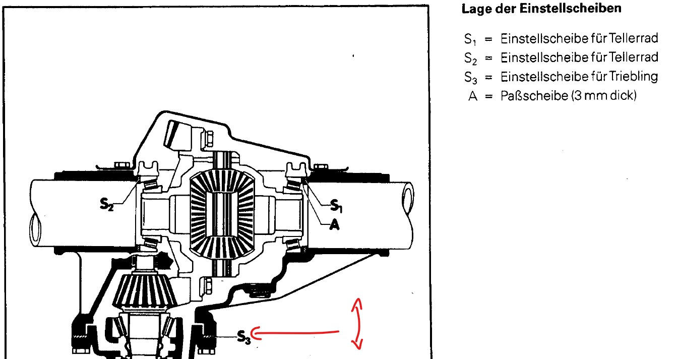

Hallo Zusammen,
ich würde gerne meinem LT und mir etwas Gutes tun und die Drehzahlen verringern.
Ich habe die Möglichkeit einen Triebling und Tellerrad(+Zubehör) von einer länger übersetzten Achse zu erwerben.
Ich hab schon echt viel gelesen aber damit ich ganz sicher bin.
Wenn ich unten abgebildete Kombo kaufe brauche ich keine Quetschhülse (291 525 267 A) die nicht mehr lieferbar ist, richtig?
Triebling
Die Einstellung an sich ist bestimmt auch nicht trivial, aber fehlende Teile beenden das Projekt ja sofort.
Danke für eure Hilfe.

Granada hat geschrieben:Hallo Zusammen,
Philipp
Wo hast Du das gelesen?
Oder meinst Du weil der Triebling noch im vorderen Gehäuseteil montiert ist? Da wäre ich skeptisch... Die Gehäuse sind sehr wahrscheinlich nicht gleichmäßig genug gefertigt dass man immer das gleich Einbaumaß hat...

Hallo Herbert,
danke für deine Antwort und den Link.
Eben diesen Link hatte ich schon gelesen und mit bezug auf diesen Satz
Dazu gehören die Quetschhülsen zur Einstellung des Lagerspiels am Triebling und die Einstellscheiben zur Längseinstellung der Trieblingsposition.
zur Erkenntnis gekommen das die Quetschhülse nur das Lagerspiel einstellt.
Da ich dieses nicht anfasse müsste ich dann ja "nur" S3 einstellen da dies den Eingriff ins Tellerrad bestimmt.
