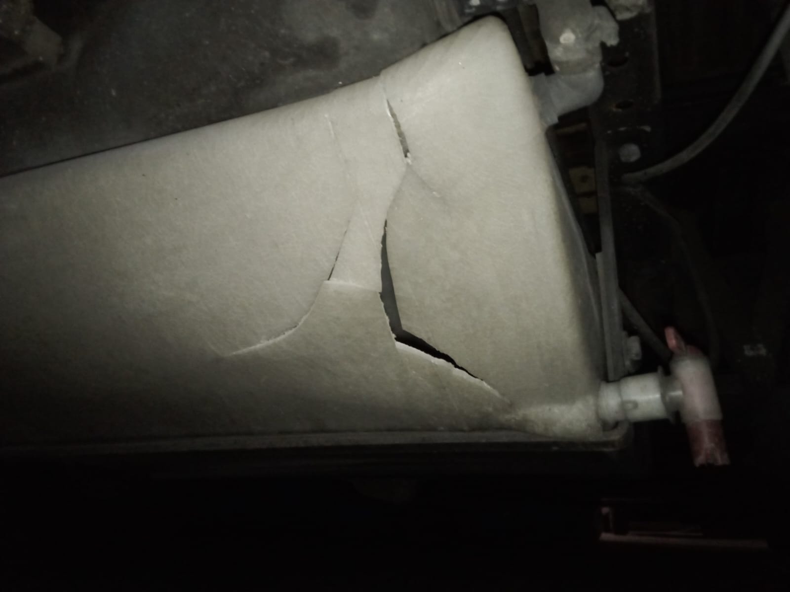

der Abwassertank meines VW LT1 Sven Hedin (von 1983) ist gebrochen.
Er ist am Heck Unterflur verbaut und ich bin einen wohl zu hohen Randstein hinuntergefahren und dabei aufgesetzt. Jetzt muss ich zusehen, wie ich den wieder dicht kriege.
- Was für ein Kunststoff ist das? Er ist weiß und halbtransparent...
Ein Bekannter empfiehlt Kunststoffschweißen. Das geht mit einem Heißluftgebläse mit speziellem Aufsatz, durch den eine Kunststoff-Schweißschnur geführt wird. Das müsste dann natürlich die passende sein. Seiner Einschätzung nach ist das PE. Weiß das jemand?
Wie schätzt Ihr den Reparaturvorschlag ein? Ist das erfolgversprechend oder gibt´s andere / bessere Vorschläge?
