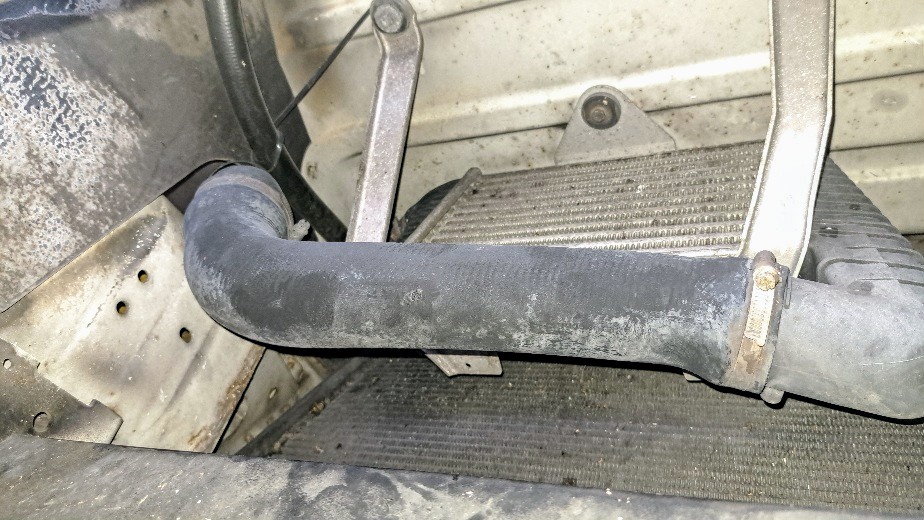

Hallo, ich möchte den Druckschlauch des Ladeluftkühlers
tauschen, ist schon etwas porös.
Ich konnte aber unter VW 281 145 828A
im Netz nichts finden.
Kann man evtl. den vom T4 nehmen,
der schaut ähnlich aus
oder gibt's irgendwo ein Nachbauteil?
Vielen Dank und Grüße Roland

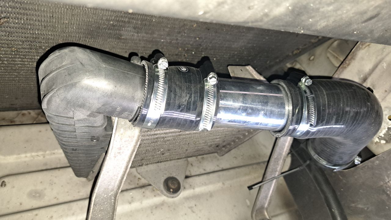

Nachdem ich hier keine Tipps bekommen habe konnte ich Hilfe
von jemandem außerhalb des Forums bekommen.
Ich habe jetzt den Druckschlauch durch Standardteile des
Herstellers Turbozentrum Berlin getauscht. Es handelt sich um Silikonschläuche und
Alurohre. Schaut ganz gut aus und ich muss im Frühjahr nur noch eine Dichtigkeitsprüfung durchführen.
