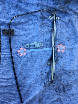

Ich denke auch für ungeübte Schrauber lohnt es sich hier, mal selbst Hand anzulegen..
Der fenster Heber ist allerdings nicht leicht mit Worten zu beschreiben. Im Wiki gibt's allerdings Fotos zu dem Thema.
Das verkeilen ist schonmal keine schlechte Notlösung. Besser immer zu als immer offen oder?
Wenn ihr das besser wollt, würde ich empfehlen mal an beiden Türen die Innenverkleidung anzunehmen. Dann könnt ihr Mithilfe der funktionierenden Seite die kaputte verstehen.

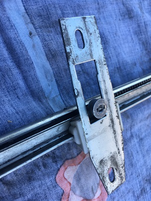

Es gibt dort eine starre schiene, in die das Fenster eingehakt ist. In dieser Verbindung gibt es einen plastikteil das nach 30 Jahren gerne zerbricht - meistens auf der stärker belasteten Fahrer_innenseite. In der Folge kann man das Fenster zwar noch in die Halterung einhängen, aber irgendwann rutscht es da wieder raus. Mit etwas Glück kommt ihr so aber durch den Urlaub. Das Fenster sollte dann nur ganz auf oder ganz zu sein, ich meine dass es dann am stabilsten in der Führung steht. Halb offen ist tendenziell instabiler.
Eine andere Lösung wäre dieses Kunststoffteil zu ersetzen. Wir haben uns dazu aus einem breiten gummi-dichtungsband mit einer Stärke von ca 3 mm eine kopie des originalteils geschnitzt. Dooferweise war das nach 1,5 Jahren auch verschlissen. Vielleicht fällt euch ja ein besseres werkmaterial ein, oder ihr habt einen 3d Drucker?

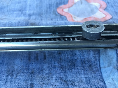

Das vom Vorredner erwähnte Gleitstück war nicht mehr aufzufinden.
Das Gleitstück vom T3 kann hier zum 3d Print heruntergeladen werden.
https://www.thingiverse.com/thing:3826052/files
Dieses muss an einer stelle aufgeschnitten werden (damit es über den Mitnehmer gebracht werden kann). Danach lässt es sich am ausgebauten Fensterheber mit etwas Gewallt einbauen. (Sowas kriegt man in einer Nacht hin.)
Die Lösung funktioniert behelfsmässig, hält aber der Belastung nicht länger stand. Insbesondere wenn nicht eingeweihte die Türe bei offenen Fenster zuknallen bricht der Kunststoff.

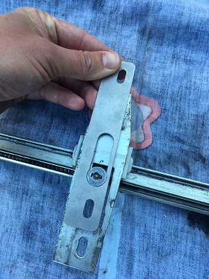

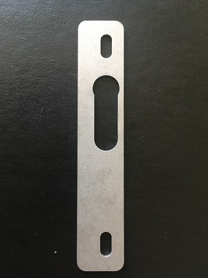

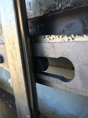

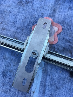

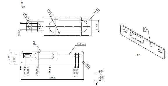

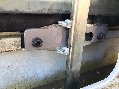

Nun habe ich folgende Lösung entwickelt.
Es werden zwei Teile pro Türe benötigt.
Die Teile sind aus 2mm Rostfreiem Stahl.
Um während dem Einbau das Fenster geschlossen zu halten kann eine Dachlatte (länge 480mm) eingesetzt werden.
Die originalen Befestigungsschrauben m6x10 müssen durch längere m6x15 ersetzt werden (m6x20 stehen an der Türaussenhaut an).
Da der Mitnehmer auf dem Stahl läuft ist zu schmieren. (Ich verwende MOS2)
(Der Mitnehmer bewegt sich auf den letzten 20mm bevor das Fenster komplett geschlossen ist seitlich relativ zur Scheibe.)
Bei bedarf kann ich das DXF teilen.

Kannst du mir das Dxf bitte mal schicken ?Versuchers dann mal nachzubauen …

Will mich als Nicht PC Kenner versuchen einzumischen. Die Thingiverse Datei ist speziell für 3D Drucker und hat mit DXF nach meinem Kenntnissstand nix zu tun und muss neu konstruiert werden. Hab auch nen 3 D Drucker und hab auch schon einiges mit den fertigen Vorlagen von Thingiverse gearbeitet. Selbst diese zu ändern ist schon ne Kunst, umwandeln in andere Formate ist mir noch nicht gelungen. Es gibt aber bestimmt Spezies die das können, ich gehöre leider nicht dazu und kann auch hier leider nicht helfen. Sorry, gruss Stefan.
