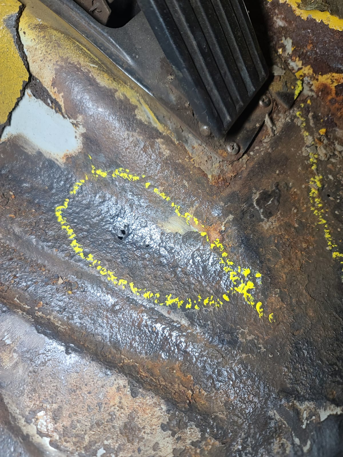

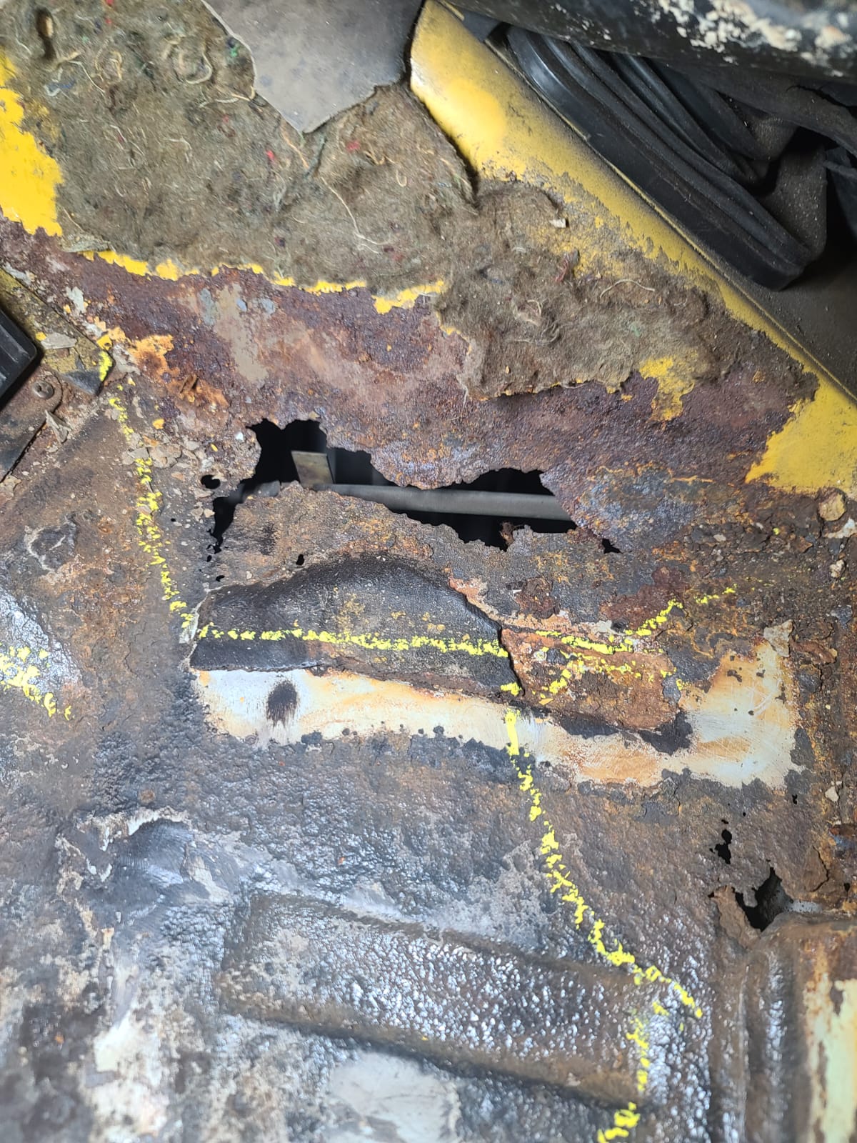

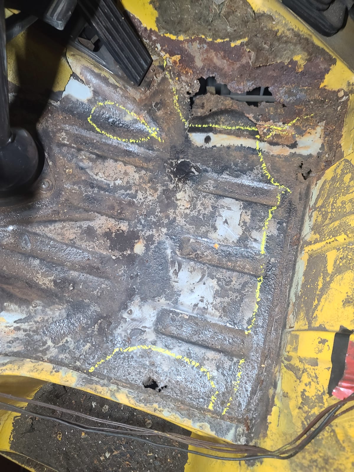

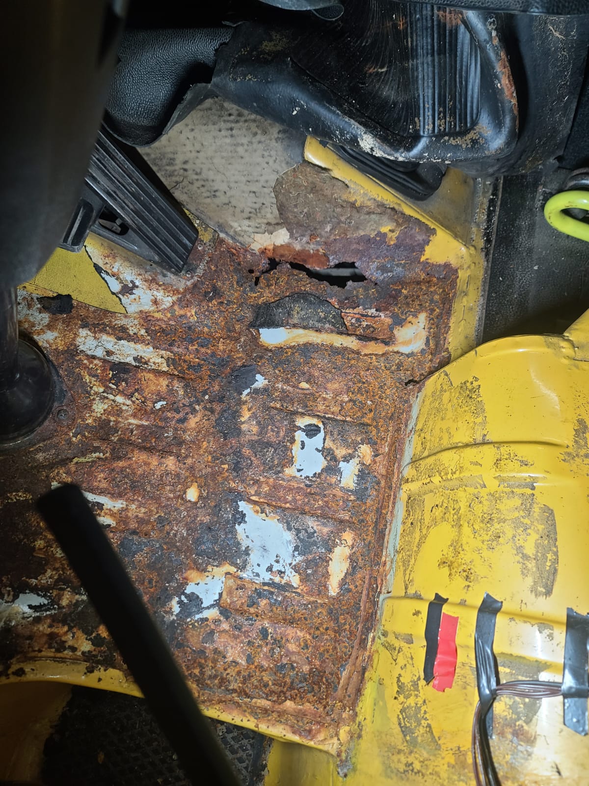

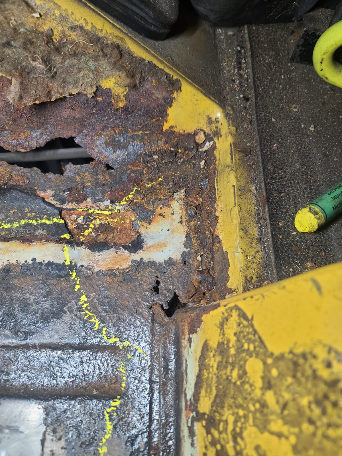

Liebe LT-Freunde,
mein Mechaniker hat mir heute mitgeteilt, dass der Rost das Bodenblech auf der Fahrerseite komplett zerfressen hat. Offenbar ist dort lange unter dem Plastik das Wasser gestanden. Ich füge mal die Fotos an (nichts für schwache Nerven ...).
Er meint, improvisieren ist da kaum noch möglich, eigentlich gehört ein komplett neuer Boden rein. Meine Frage: Gibt es da Ersatz von VW. Bzw. wie sinnvoll ist es, sich auf die Suche nach einem guten gebrauchten Bodenteil zu machen?
Der Wagen ist sonst in einem sehr guten Zustand, ist immer gepflegt worden, den Wasserschaden hat leider keiner entdeckt.
Bitte um Tipps, wie der Wagen zu retten ist!
LG, Jan aus Wien
