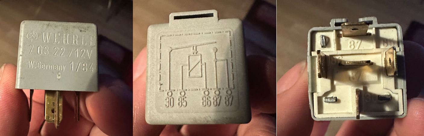

in meinem Sven Hedin ist aktuell ein Trennrelais (Starterbatterie/ Wohnbereichbatterie) von der Fa. Wehrle verbaut:
- Hersteller: Wehrle
- Herstellernummer: 7 03 22 / 12V
=> Relais, Schließer (nicht Wechsler), 5-polig, 70A, 12V
Das Relais ist defekt und ich ich suche eine aktuelle Bezugsquelle bzw. alternativen Typ, finde aber Stand Juni 2023 absolut nix was der Referenz entspricht.
Wer kann weiterhelfen?

Trennrelais sind technik der 1980er jahre. Wenn du nicht umbedingt einen "Alles-Muss-Original"-Fetisch hast, macht es Sinn das trennrelais gegen einen modernen Ladebooster zu tauschen. Der hat den Vorteil, dass die Wohnbatterie immer ideal geladen wird und auch moderne Batterietypen wie AGM oder Lifepo4 verbaut werden können.
ich fahre einen Votronic 1212/30 mit lifepo4-batterie.
Natürlich muss die restliche Ladetechnik bei einem Wechsel der Batterie auch angepasst werden (Solar-Laderegler, 230V-ladegerät). Wenn du das nicht vor hast, bietet ein Ladebooster aber auch für klassische Blei-Säure-Batterien Vorteile.

welches Relais mit welcher Stromstärke ist denn hier im original verbaut? Reicht auch ein 20A Relais?

25A reichen im leben nicht. die kleinste lima liefert im LT 45A.Es gibt welche mit 65 und 90A. selbst wenn die starterbatterie komplett entladen ist und viel zieht reichen für die Aufbaubatterie niemals 20A.
wenn es ein trennrelais werden soll hol dir ein modernes wie das hier https://www.tigerexped.de/trennrelais-12v
