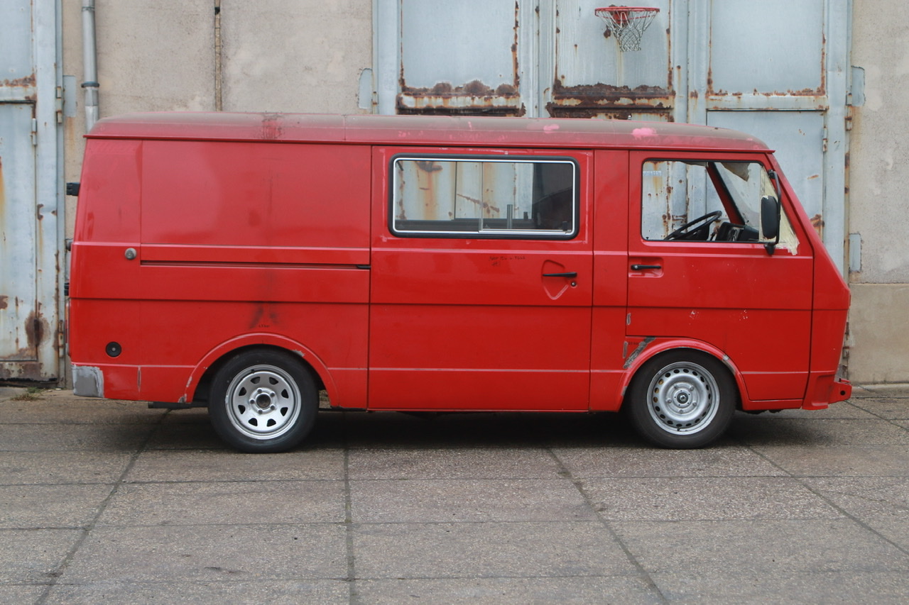

Beitragvon HandMade » Montag 28. November 2022, 11:45
Hallo Frank,
Hier mal ein Foto von meinem LT.
Ganz so tief wird er dann aber doch nicht. Fahrwerk müssen wir noch etwas verstellen.

Re: Elektrik HILFE
Beitragvon Frank aus MTK » Mittwoch 30. November 2022, 00:59
na das ist ja Mal wirklich ein tolles Projekt.
Erst Recht wenn das am Ende mit TÜV Segen abgeschlossen wird.
Bleibt die Hinterachse original oder ist die auch angepasst. Mit dem Drehmoment vom V8 könnte sie schnell an ihre Grenzen kommen..
Auf jeden Fall ein außergewöhnliches Projekt.
Toll wenn du uns mit Bildern und Info ab und zu teilhaben lässt.
Ich vermute Mal Tiemo hat dich bereits bestens versorgt, ansonsten kann ich dir auch was zumailen, wenn du mir per PN deine E-Mail Adresse schickst.

Beitragvon HandMade » Sonntag 18. Dezember 2022, 21:20
Danke noch mal, Stromlaufplan habe ich bekommen. Super!
In dem LT ist jetzt ne Hinterachse von einem MB Sprinter drin. Die hat ne Scheibenbremse.
Ja, das Drehmoment vom V8 ist schon um einiges höher als das was die Achsen sonst vertragen müssen.
Ich hoffe einfach mal, dass so ne Transporterachse ein bissl mehr ab kann.
Bei der gestrigen ersten Probefahrt war alles in Ordnung.
Ich habe auch mal ein paar Fotos in die LT-Galerie eingestellt.
