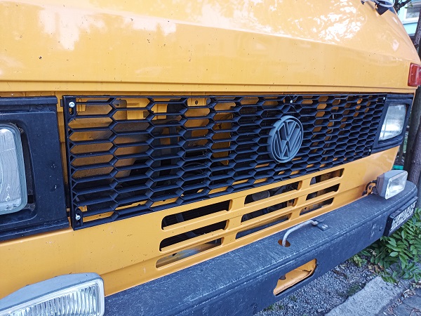

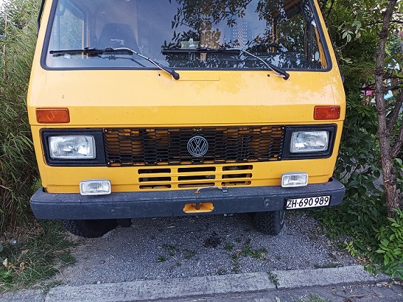

Geändert seit dem letzten Bericht habe ich den Kühlergrill. War einmal eine Runde ohne gefahren und der Lüfter sprang eigentlich nicht mehr an. Also habe ich einen Kühlergrill gemacht der so wenig wie möglich Widerstand bietet.
Bis ca. 25 Grad muss es schon eine ordentliche Steigung sein damit der Lüfter einschaltet. Ab ca. 30 Grad (im Schatten) reicht der Fahrtwind geradeaus auf der Autobahn noch aus um die Motortemperatur bei 90 Grad zu halten aber der kleinste Anstieg reicht aus damit der Lüfter anspringt.
Das mit der Temperatur ist so eine Sache, die Angaben beziehen sich auf Sonniges Wetter. Dies macht einen ziemlichen unterschied, wenn es 30 Grad ist und die Sonne auf den Teer brennt ist die Luft welche zum Kühler geleitet wird natürlich viel wärmer. Ich hatte sogar das Gefühl, dass die Farbe des Teers einen Unterschied macht, bei frischem tiefschwarzem Teer kam der Lüfter öfters als bei altem schon eher grauem Belag. Empirisch belegen kann ich dies natürlich nicht http://lt-freunde.de/forum/posting.php? ... 9&t=21960#
Wäre ich nur nördlich der Alpen unterwegs wäre ich nun zufrieden. Da ich aber lieber im Süden bin leider noch nicht ganz. Was ich noch machen könnte wäre den Luftstrom noch weiter zu optimieren, da hängen noch zwei Fanfaren im Weg rum und ein Teil der Luft welche Richtung Fahrerhaus geleitet wird könnte auch noch genutzt werden. Aber zum ganz glücklich werden reicht dies bei 30+ Grad wohl auch nicht.
