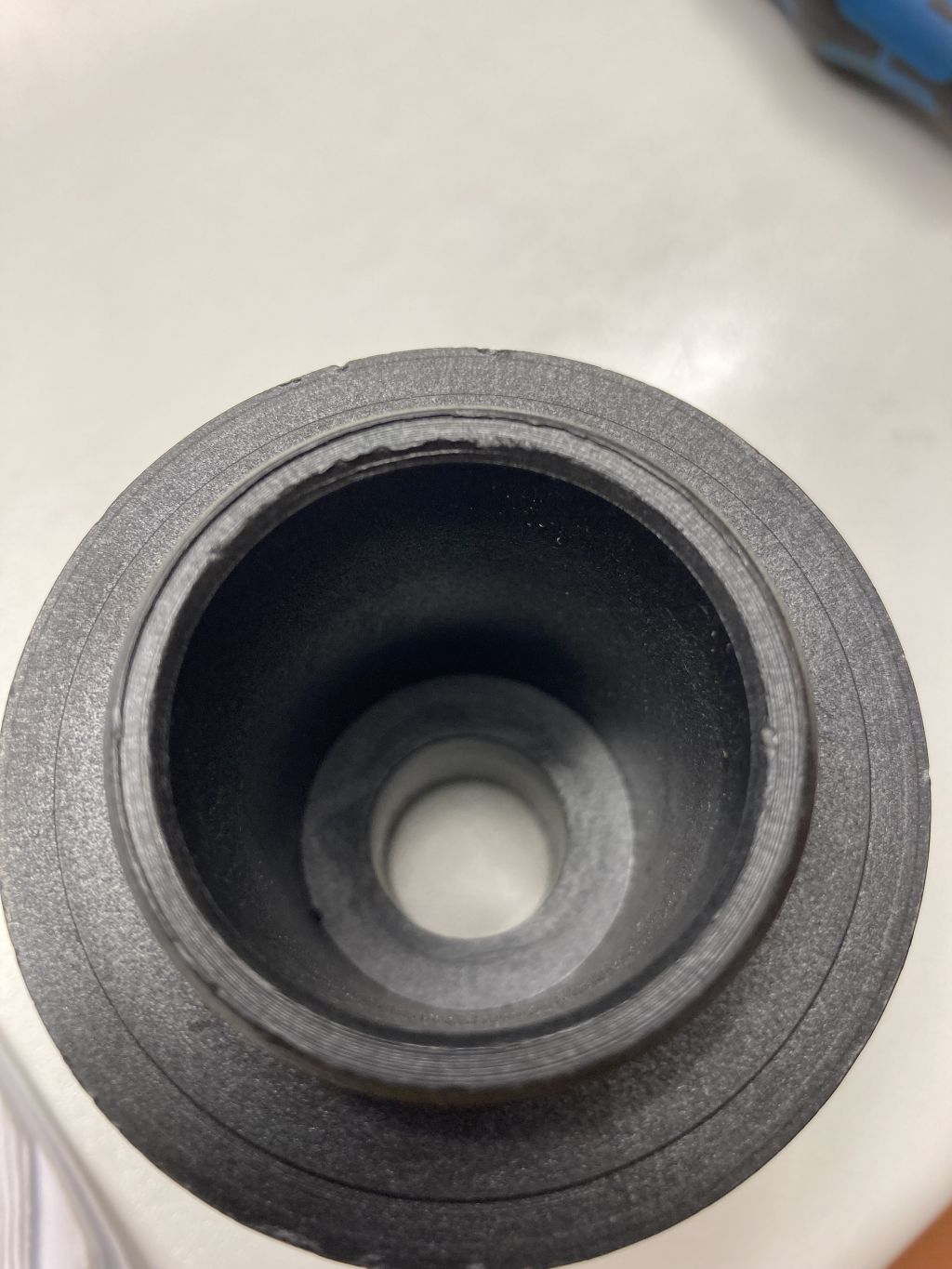

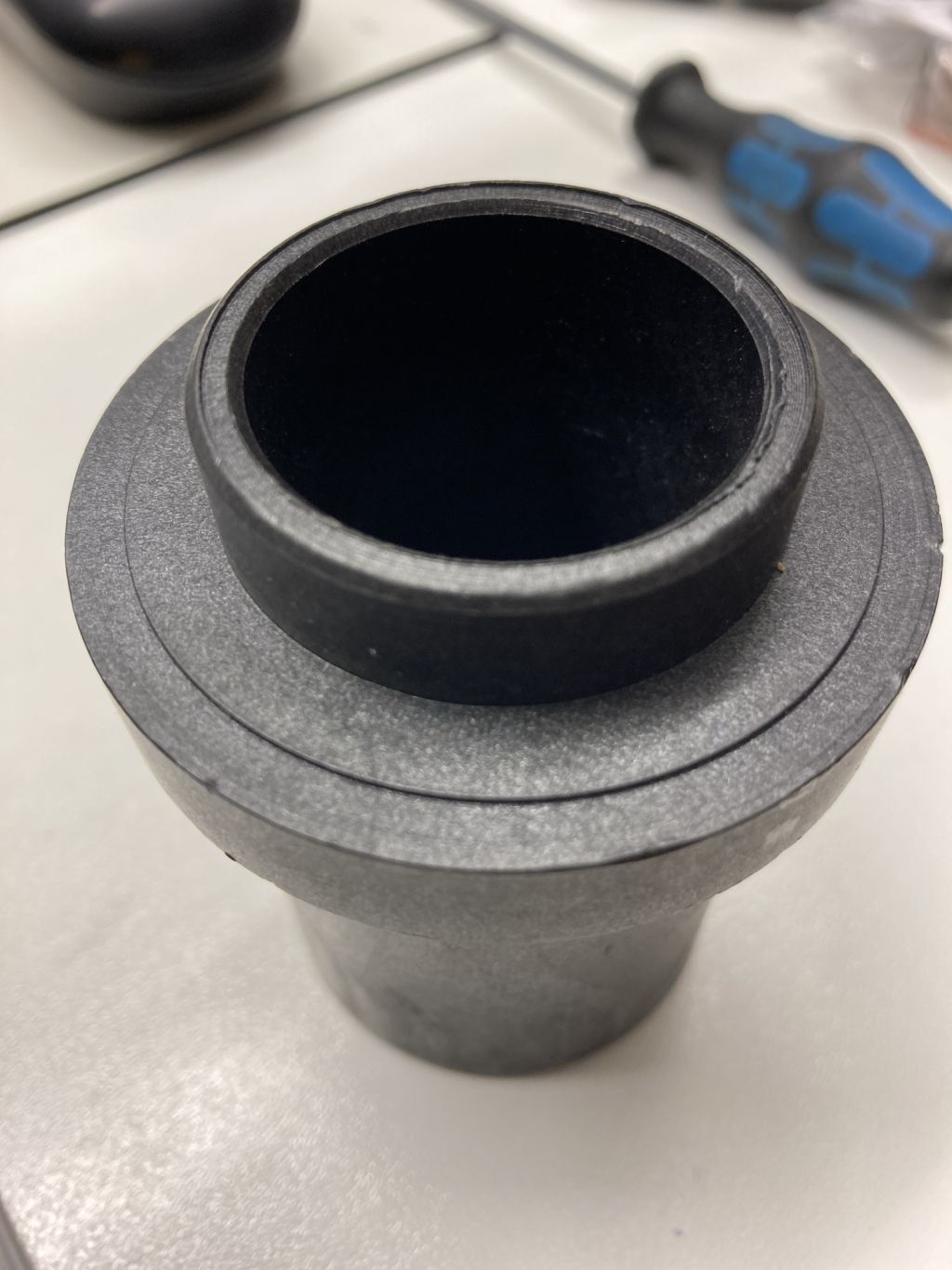

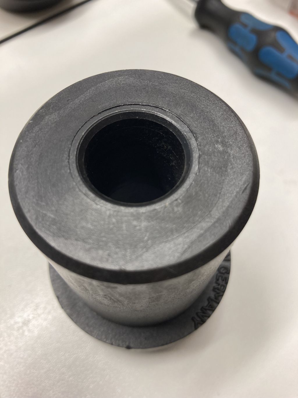

Beitragvon sven hedin münchen » Mittwoch 22. September 2021, 11:40
Servus,
wir waren im Urlaub und die Bilder am Handy waren zu groß für den Download. Jetzt hier die verkleinerten Bilder:
IMG_5105 II.jpg (125.39 KiB) 7936-mal betrachtet
Die Hülse gibt es im www für ca. 25,-€ (Stand 09/2021).
