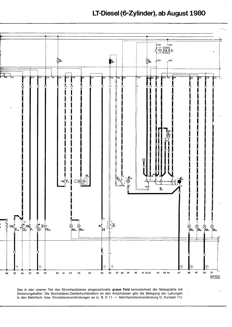

Re: Schaltplan, Stromlaufplan für ein LT 28 2,4 Diesel
Beitragvon 3OhrSchwabe » Donnerstag 3. September 2020, 08:28
Hallo Leute =)
Ich habe einen Stromlaufplan IN FARBE zu unserer Nele (LT28 Bj1986)..
Email an mich.. dann scan ich den mal und schick ihn euch raus :doppel_top:
