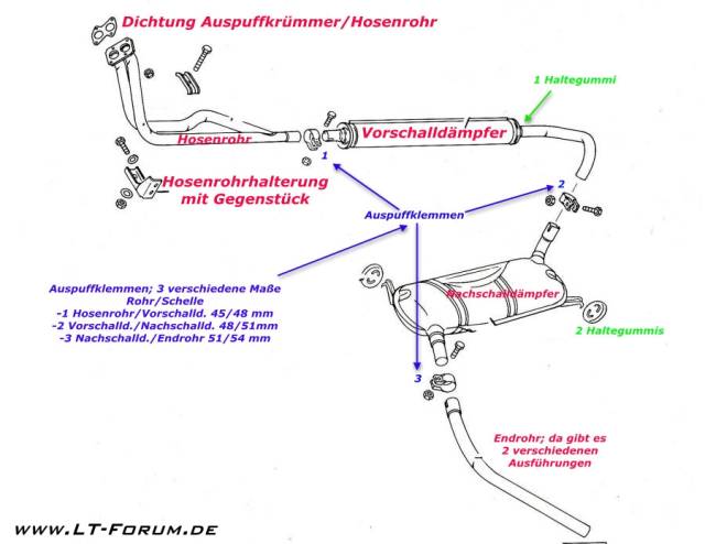

original sieht der Auspuff vom CH so aus
https://www.lt-forum.de/dokuwiki/lib/ex ... -motor.jpg

Hallo, nochmals danke für die Antwort und Hilfe. Habe gerade nochmal nachgeschaut, es ist genauso wie auf dem Schema und habe jetzt den Mitteltopf von Auspuffanlage.de bestellt. Hoffe, das passt ;-)
