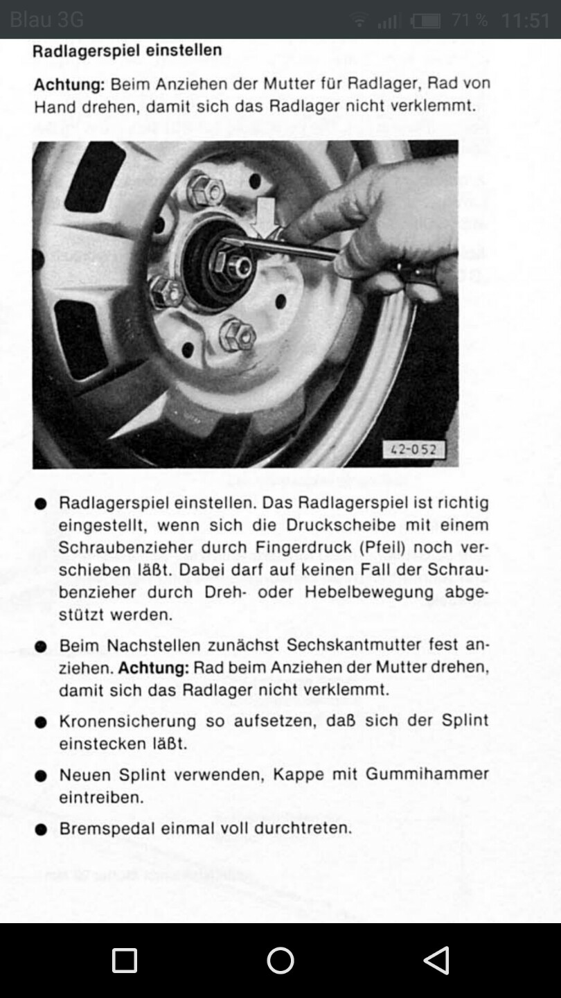

Siehe Foto :grin:

frage, beim nachstellen sol die Sechskantmutter fest angezogen werden. Wie fest den?
Danach 1/8 zurückdrehen und dann soll es passen. Ist das richtig so?

Beitragvon Micha-Schrauber » Donnerstag 3. August 2017, 17:18
Hallo Hannes,
eigentlich steht es doch oben beim Bild genau dabei.
Das sollte nicht zugeknallt werden, dass evtl. schon die Lager Abdrücke bekommen.
Ich ziehe mit Hand fest, dabei derhe und rüttele ich etwas am Rad, bis ich das Gefühl habe, alles sitzt an der richtigen Stelle, auch das Fett ist weggedrückt, das im Lager sitzt ( das ist nämlich oft das Problem, da wird ordentlich Fett überall eingebracht, und dann ist es nicht richtig raus zwischen den Rollen, und schon hast gleich wieder Spiel )..und mit der 1/8 Umdrehung zurück, kann man jetzt so genau auch nicht sagen...eben probieren bis die Unterlegscheibe verschiebbar ist, ohne zu hebeln. Würde ich mehrfach probieren, weil auch da oft Fett dazwischen gesaugt ist. Ist halt blöd, wenn man die Verstemmutter schon eingeschlagen hat, und dann alles wieder von vorne los geht.

Hallo Hannes!
Anziehen, bis die Lagerung schwergängig wird (klemmt). Die 1/8 Umdrehung rückwärts ist ein Anhaltswert, geprüft wird, ob die Scheibe sich noch verschieben lässt. Sonst Wiederholung des Vorgangs, ebenso, wenn die Scheibe dann zu lose ist.

Wenn ich mich nach der Scheibe richte, dass sie sich wie im Handbuch leicht verschieben lässt,
Ist das Spiel zu groß....ein Teufelskreis.
Distanzhülse ist auf dem Achszapfen.
Kann einem schon manchmal zur Verzweiflung bringen, der Dicke.
