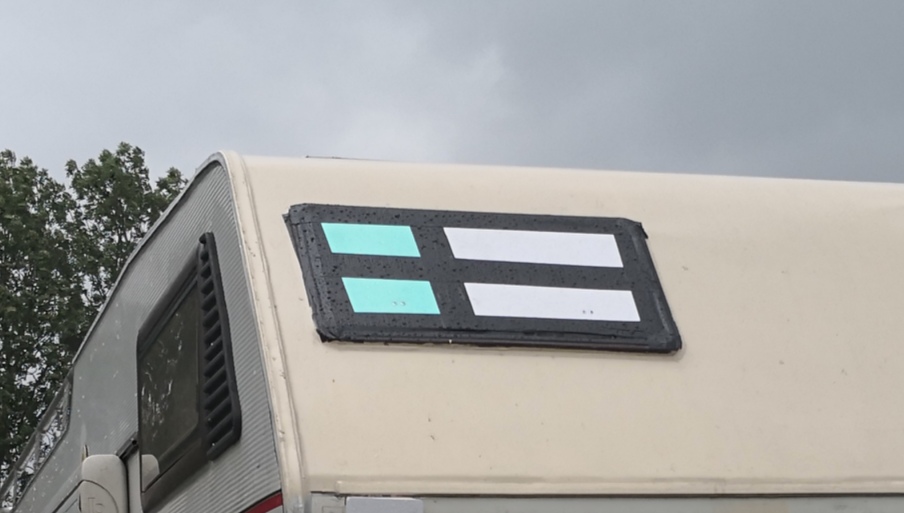

Hi, das kenn ich leider zu gut, mir ist auch unterwegs im Urlaub mal das Fenster davon geflogen. Ich habe zum Glück immer Kunststoffpkatten, Schrauben, verschiedene klebe/dichtbänder und Werkzeug dabei. Das hielt dann gut 2 Monate. Kunststoff Platte mit dem Messer so geschnitten das es am Gummi anliegt und von innen mit leisten, die breiter waren verschraubt.

Beitragvon DILEA » Samstag 12. Juni 2021, 21:39
IMG_20190828_104040 (2)_edit_1669595572586383.jpg (105.24 KiB) 5276-mal betrachtet
So hatte ich das gelöst
