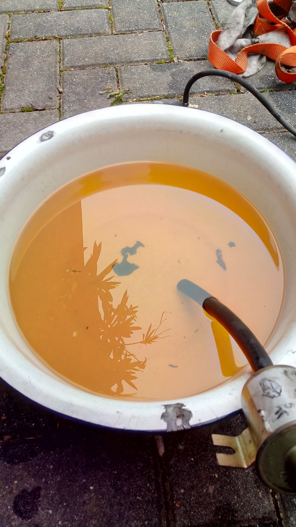

Und weil es so schön war hatte ich den Tank heute auch noch draußen aber keinerlei Auffälligkeiten.. hier mal ein Bild von dem Diesel ist eigentlich klar viel Dreck war auch nicht drin es sei denn er hat was angesaugt was in der Leitung hängt im Alten Filter war Dreck drin..

Beitragvon masmat21 » Samstag 8. Mai 2021, 18:13
Der Diesel

Beitragvon tiemo » Samstag 8. Mai 2021, 18:28
Hallo Mathias!
masmat21 hat geschrieben:im Alten Filter war Dreck drin..
Der Dreck kann auch dort entstanden sein (Algen, sog. "Dieselpest"), falls im Abscheidetrichter Wasser gestanden hat.
