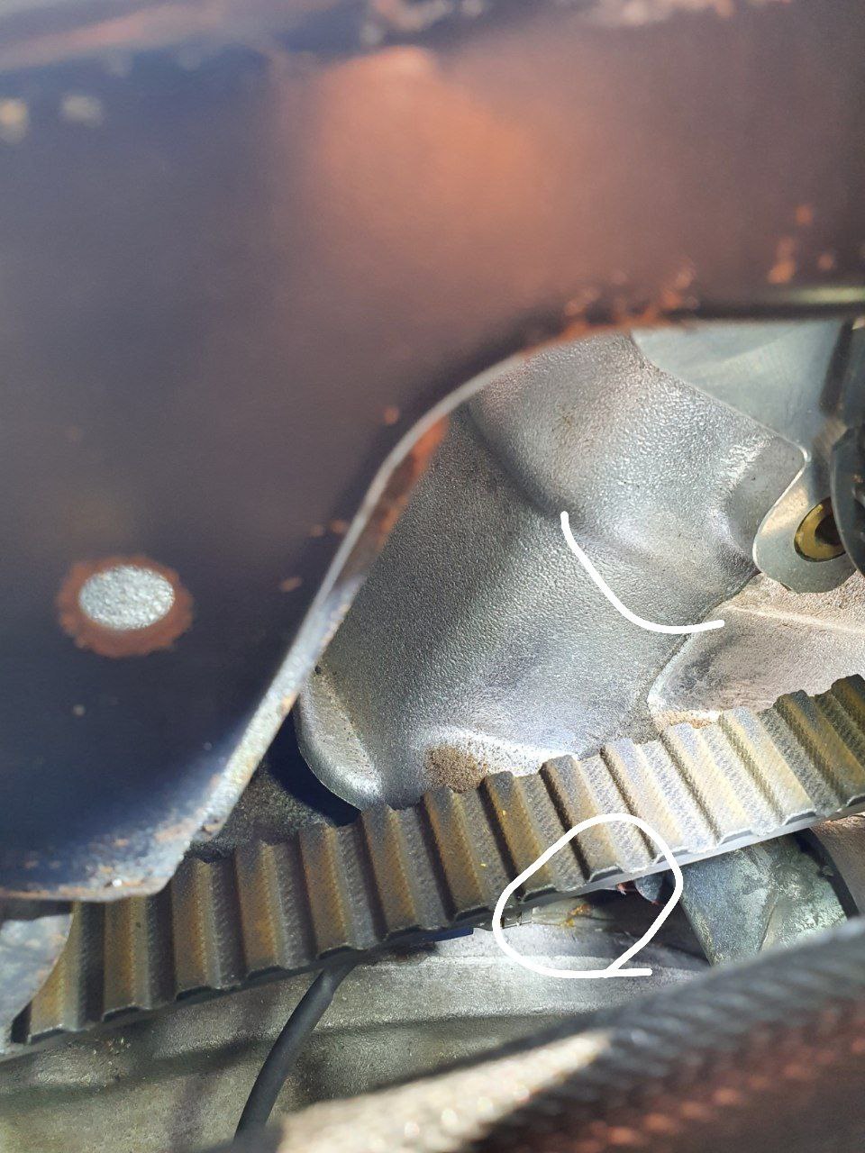

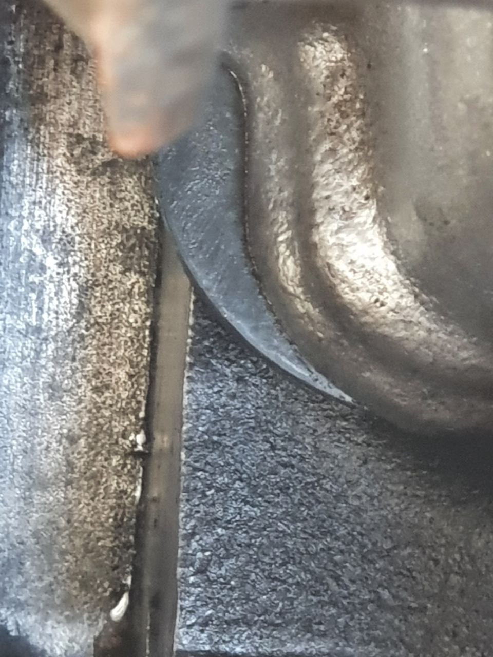

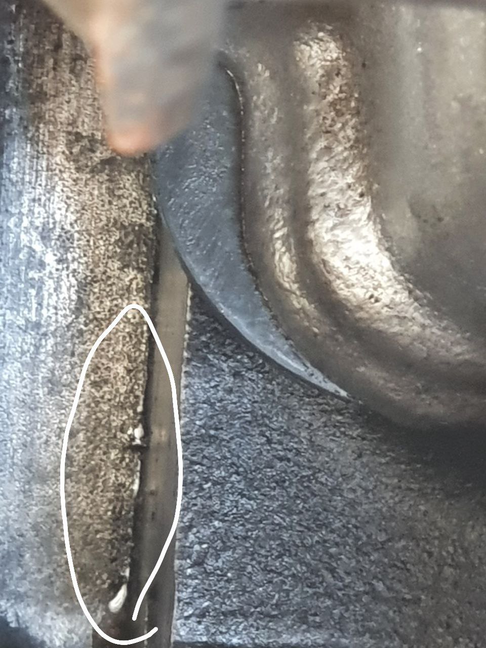

Direkt vorweg: Das Instrument hat einfach wieder funktioniert. Die Temperatur liegt noch immer start niedrig, aber anscheinend fließst Strom.
Zu den Schnelltests, der Tankanzeiger geht, die rote LED blinkt nicht dauerhaft. Das Relais kann ich eventuell heute noch testen, ansonsten erst Mitte Februar (bis dahin bin ich anderswo ohne LT). Ich vermute irgendeine lose Steck- oder Schraubverbindung oder mangelhafte Kabelage.
Was allerdings noch passiert ist, die rote LED hat mir kurz nach dem Start Kühlwassermangel angezeigt.
Der ZK wurde im August getauscht, das Thermostat kurz darauf (seit dem Thermostatwechsel ist die Temperaturanzeige so niedrig).
Und tatsächlich war der Wasserstand im Ausgleichsbehälter augenscheinlich recht niedrig; ich habe destilliertes Wasser nachgefüllt und bisher in 200km keine weiteren Zwischenfälle zu verzeichnen. Der Sensor hat danach auch nichts mehr angezeigt.
Dies war schon mal der Fall nach dem ZK-Tausch, ich habe es darauf geschoben dass die Kühlflüssigkeit im Sommer eingefüllt wurde (nicht unbedingt von LT-Profis) und nun nach Verteilung im Kühlsystem und fallenden Außentemperaturen der Stand eben gesunken ist.
Dass dies aber nun schon wieder passiert ist macht mich schon stutzig.
Der LT haut beim Anlassen schon gut fünf Minuten lang massiv viel Dampf raus (eher weiß als schwarz), dies verschwindet dann aber auch wieder. Schiebe dies aber eher auf das zu dünnflüssige Öl welches mir die Werkstatt eingeflößt hat, 10W-30 statt wie sonst 15W-40. Das war wenigstens der für den massiven Ausstoß zuständige Fehler als ich den Wagen übernommen habe.
Seitdem letztes mal ungefähr 200ml nachgefüllt werden mussten bin ich etwa 2000km oder bisschen mehr gefahren.
Welche Ursachen kann dies haben? Kann es auch sein dass Wasser über die "geflickten" (mit Rohren und Schellen reparierten) Kühlwasserschläuche im Motor diffundiert?
Darüber hinaus sieht das Kühlwasser ziemlich brackig aus. Das ist aber normal oder?
Ich mache mir etwas Sorgen.
Wenn ihr dazu Ideen habt, lasst es mich gern wissen.

Das spricht für den Wackelkontakt, also Steckverbindungen an der ZE, Stecker zur Leiterfolie hinten am Kombiinstrument, oder die Muttern, die das eigentliche Instrument mit der Folie verbinden.
Katzmeister hat geschrieben:Was allerdings noch passiert ist, die rote LED hat mir kurz nach dem Start Kühlwassermangel angezeigt.
Da das nach Auffüllen nicht mehr auftrat, kann man davon ausgehen, dass das Relais auch in Ordnung ist.
Katzmeister hat geschrieben:Der ZK wurde im August getauscht, das Thermostat kurz darauf (seit dem Thermostatwechsel ist die Temperaturanzeige so niedrig).
Dann ist vermutlich ein 87°C-Thermostat gegen eines mit 80°C getauscht worden...
Katzmeister hat geschrieben:Dies war schon mal der Fall nach dem ZK-Tausch, ich habe es darauf geschoben dass die Kühlflüssigkeit im Sommer eingefüllt wurde (nicht unbedingt von LT-Profis) und nun nach Verteilung im Kühlsystem und fallenden Außentemperaturen der Stand eben gesunken ist.
Das Öl würde ich ersetzen gegen das, was reingehört.
Das Kühlwasser soll klar sein und die Farbe haben, die es beim Einfüllen auch hatte. Vermutlich ist bei Verlust nur Wasser nachgefüllt worden oder inkompatibles Kühlmittel, sodass es seine antikorrosive Wirkung verloren hat und der Motor innerlich rostet. Das würde ich komplett ersetzen.
Wenn nach dem Anlassen heller Dampf am Auspuff erscheint, könnte das Diesel oder Kühlwasser sein. Schnupper mal daran!
Wenn es Diesel ist, läuft der Motor vielleicht auch unrund, daran Schuld dürfte dann eine defekte Glühkerze oder Einspritzdüse sein, vielleicht auch ein nicht sauber eingestellter Förderbeginn beim ZK-Wechsel.
Kühlwasser wäre natürlich sehr unangenehm, weil das mit dem neuen Kopf ja behoben sein sollte, würde aber den Verbrauch erklären. Sind bei Motorlauf Blasen im geöffneten Ausgleichsbehälter sichtbar?
Natürlich kann das Wasser auch an allen anderen genannten Stellen verloren gehen, meist hinterlässt es dann dort aber auch Spuren in Form von kalkartigen Ablagerungen.
Falls der Verlust einmalig war, kann es auch an Blasen hängen, die sich nicht sofort entlüftet haben.

Die brandheißen Neuigkeiten zu meinem Kühlwasserverlust sind die Folgenden:
Der Wärmetauscher funktioniert, scheint aber tatsächlich irgendwo ein wenig zu lecken. Ich habe bereits von vielen Seiten ausdrückliches Abraten von Kühler-Dicht beim LT erfahren, aber gibt es dazu irgendeine Alternative?
Ein anderer Punkt ist eine Stelle unter dem Öleinfüllstutzen, wo es anscheinend eine rostige Stelle gibt an der Wasser austritt.
Der akut behandelnde Mechaniker kann sich darauf keinen Reim machen (außer Frost- oder Druckschaden, was ich natürlich nicht hoffe).
Hat wer mit sowas Erfahrung? Bilder befinden sich im Anhang.
Und gibt es irgendwo eine Explosionszeichnung vom 6 Zylinder-Saugdieselmotor?
Es handelt sich um einen LT1 Dieselmotor, sollte ein DW sein, allerdings liegt der Ölprüfstab weiter vorne als bei meinem Originalmotor.
Es wäre super was von euch zu hören!

Naja, Lochfraß kann es am Alu schon geben. Und selten könnten auch Gussfehler übersehen und später undicht geworden sein.
Leider lassen die Fotos nicht erkennen, wo was läuft.
Also, es ist von unten nach oben so, dass der Block aus Grauguss ist, dann kommt die Kopfdichtung und der Kopf aus Alu. Darauf thront dann noch die Ventilhaube mit dem Öleinfülldeckel. Wo kommt nun Wasser? An einer Trennstelle oder mitten im Material, und wenn, in welchem?

Tatsächlich scheint das Wasser direkt unter dem Flansch am Kopf auszutreten, also im Motorblock unterhalb einer Schweißnaht.
Der Bereich an dem es heraus gedrückt wird ist in dem einen Bild eingekreist.
Genauer kann ich es leider auch nicht wiedergeben...
Kann mal schauen ob ich irgendwo einen Teleskopspiegel finde, dann lassen sich vielleicht noch bessere Aufnahmen machen.
Was genau liegt denn an der Stelle im Innern des Blocks?

Katzmeister hat geschrieben:Tatsächlich scheint das Wasser direkt unter dem Flansch am Kopf auszutreten, also im Motorblock unterhalb einer Schweißnaht.
Der Motorblock ist ein Gussteil, es gibt da keine Schweißnähte. Das trifft auch für den Zylinderkopf zu. Zwischen dem Kopf und dem Block ist die Zylinderkopfdichtung.
Es ist aber möglich, dass ein Gussteil Fehler hat, und dass an der Oberfläche dann Wasser austritt. Da muss man den Austrittsort genau festlegen und dann eine geeignete Reparaturmethode auswählen.
In Betracht kommen etwa Ausbohren, Gewinde schneiden und Schraube mit Dichtung einsetzen, oder Verkleben, oder Verstemmen, also mit einem Dorn das Material um die Fehlstelle herum so verdichten, dass es dicht wird.
Katzmeister hat geschrieben:Der Bereich an dem es heraus gedrückt wird ist in dem einen Bild eingekreist.
Da liegen wahrscheinlich Kühlkanäle. Eingekreist ist bei dir der Übergang zwischen Motorblock und Kupplungsglocke. Was ich schon erlebt habe, dass bei Verwechslung von Schrauben am Getriebe der Motorblock beschädigt wurde und am Gewinde dann Wasser austrat oder sich Wasser und Öl vermischte.
Wie gesagt, du musst den Austrittsort nochmals genauer bestimmen, aus den bisherigen Bildern werde ich nicht schlau.
